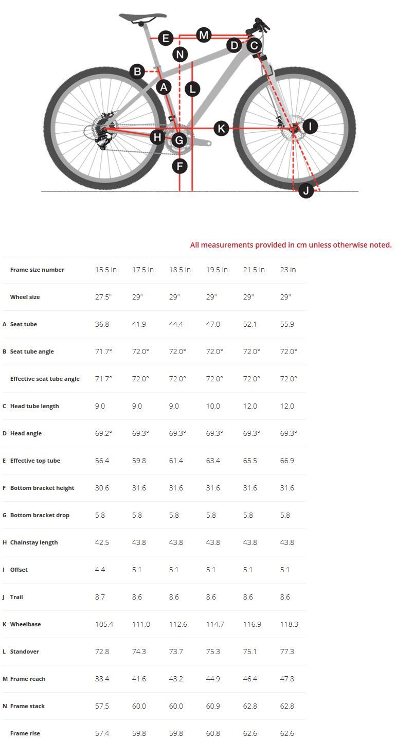

Das Sitzrohr des Rose Count Solo in M ist 45,0 cm, das des Trek X-Calibers in ML 44,4 cm. Warum hätte ich dann ein langes Sattelrohr beim Rose Count Solo?
Die Überstandshöhe des Rose Count Solo in M beträgt 79,2 cm, die des Trek X-Calibers in ML 75,7 cm. Welche Nachteile hätte ich hier? (Sorry für die blöden Fragen, aber ich arbeite mich gerade in die ganzen Begrifflichkeiten erst ein).
Der Stack beim Rose Count Solo in M beträgt 62,5 cm, der des Trek X-Calibers in ML 59,8 cm, d.h. 2,7 cm Unterschied. Macht das tatsächlich so viel aus? Welche Nachteile habe ich hier?
Abschließend noch mal zwei Fragen (bitte keine Augen verdrehen :) ): Was sind eine Sattelüberhöhung und ein Dropper Post?
Da hast du recht. Das ist aber eh das geringste Problem. Etwas weniger wäre halt bei deiner Schrittlänge schön. Das gibt’s aber kaum, da du kurze Beine hast. Ich kann deine ganzen Fragen aber jetzt nicht mehr beantworten. Google kann sonst auch helfen, wenn es kein anderer tut.

Danke für die Hilfestellung. Ich werde mir morgen den Trek X-Caliber 9 anschauen (Modell 2019). Der hat sogar etwas bessere Geometrien für mich wie ich finde (z.B. 73 cm
Überstandshöhe statt 75)
