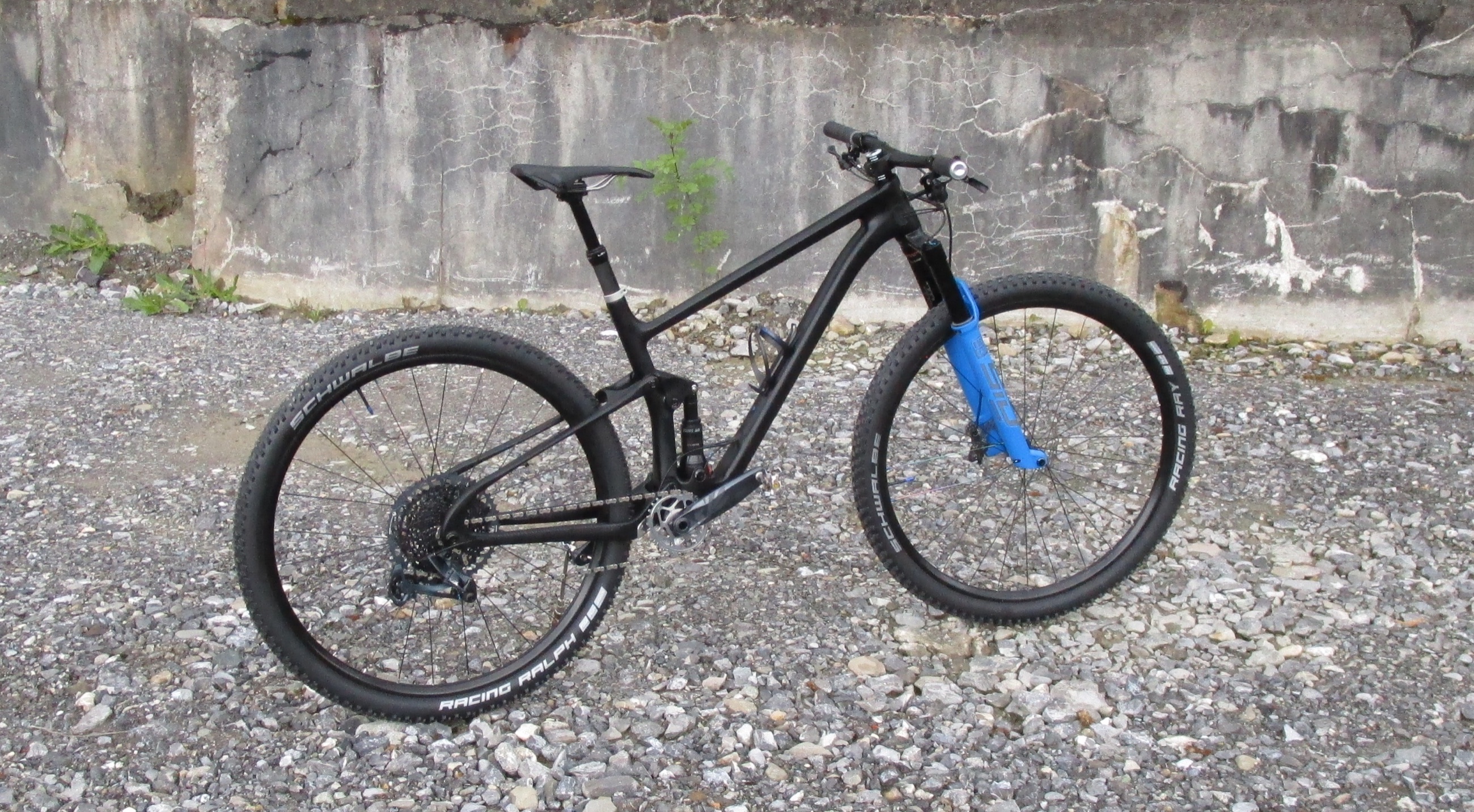

Das muss nicht passieren. Ich baue jedes Jahr zwischen 20 und 30 Bikes auf, und die Erfahrung zeigt, dass man die Kosten gut unter Kontrolle halten kann (wenn auch nicht immer).
Mein "Geschäftsmodell" (was natürlich kein richtiges Business ist, weil ich damit so gut wie nichts verdiene) funktioniert so, dass ich mit dem/der Auftraggeber/Auftraggeberin einen Warenkorb bei r2-Bike erstelle, mit allen benötigten Teilen, vom Vorbau, Griffen bis hinunter bis zu den Felgen und Nippeln (ich baue alle Laufräder selbst auf, das lernte ich vor Jahrzehnten mal ;)). Dann habe ich eine verbindliche Summe, dazu kommt dann der Rahmen (zw. 1.200,- und 1.450,- mit Dämpfer im Falle des 936 oder seines Verwandten 909) und noch ein bissl was für den Aufbau.
Selbst bei Budgetaufbauten (wie z. B. diesem: "klick") komme ich so gut wie nie über 11 Kg, weil ich ganz gezielt leichte, aber leistbare Teile auswähle... z. B. müssen es nicht zwingend exklusive Carbon-Felgen sein, die Duke Ultrastar Aluminiumfelgen sind phantastisch und leichter als etwa die meisten in den "günstigeren" Komplettbikes verbauten Carbon-Laufräder von Speci (Roval), Trek (Bontrager) oder Scott (Syncros).

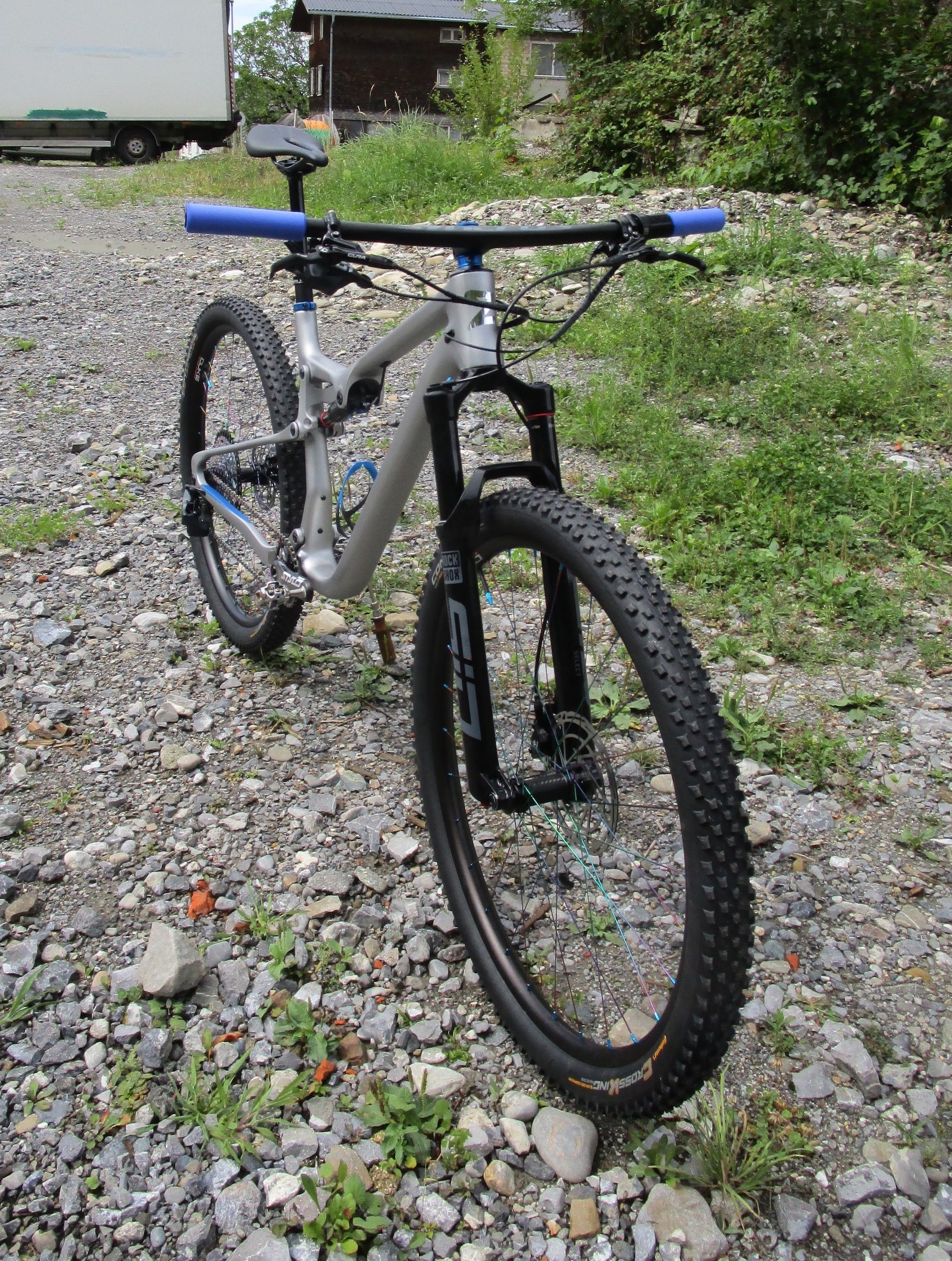

Ein Epic habe ich für ein (wirklich schnelles) Mädel so aufgebaut - Ergebnis 10,1kg mit Dropper (Devine SL), vorne 120mm Federweg (DT SW F232), hinten SIDLuxe 3P (190 x 45):

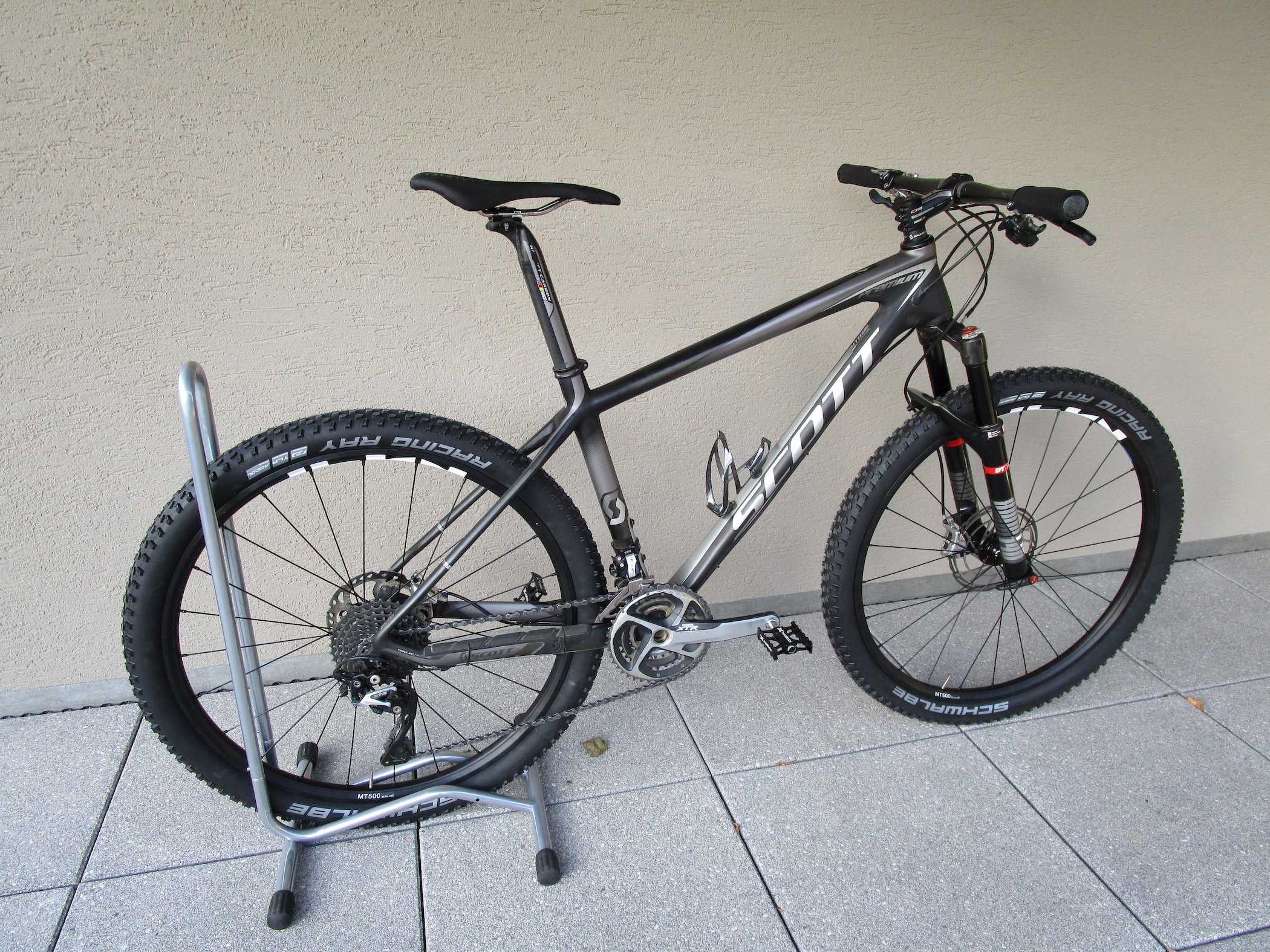

Ich war aber mit meinem selbst aufgebauten Scott Scale RC, welchen Rahmen ich gebraucht bekommen hatte, damals eine wirklich günstige (und trotzdem sauleichte) Sram GX Eagle, Alufelgen (NoTubes Alpine selbst aufgebaut) auch schon schnell unterwegs.
Die meisten meiner KOMs auf Strava stammen von einem Scott Scale Premium 600, also einem von mir in retro aufgebauten 26" MTB! Das Teil ist ultraschnell. Warum. Sau leicht und wendig. Fährt heute keiner mehr. Aber immer noch eine Mega Rennmaschine. Ich fahre aber trotzdem am liebsten das Scale 900 WC.
