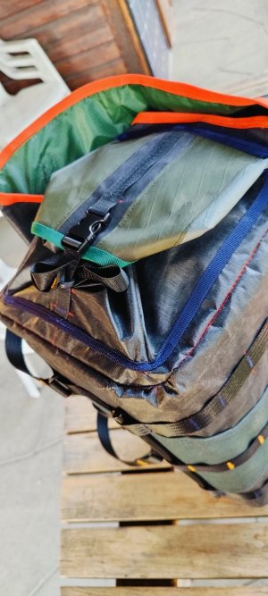

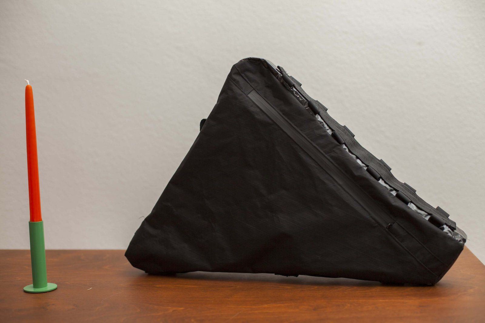

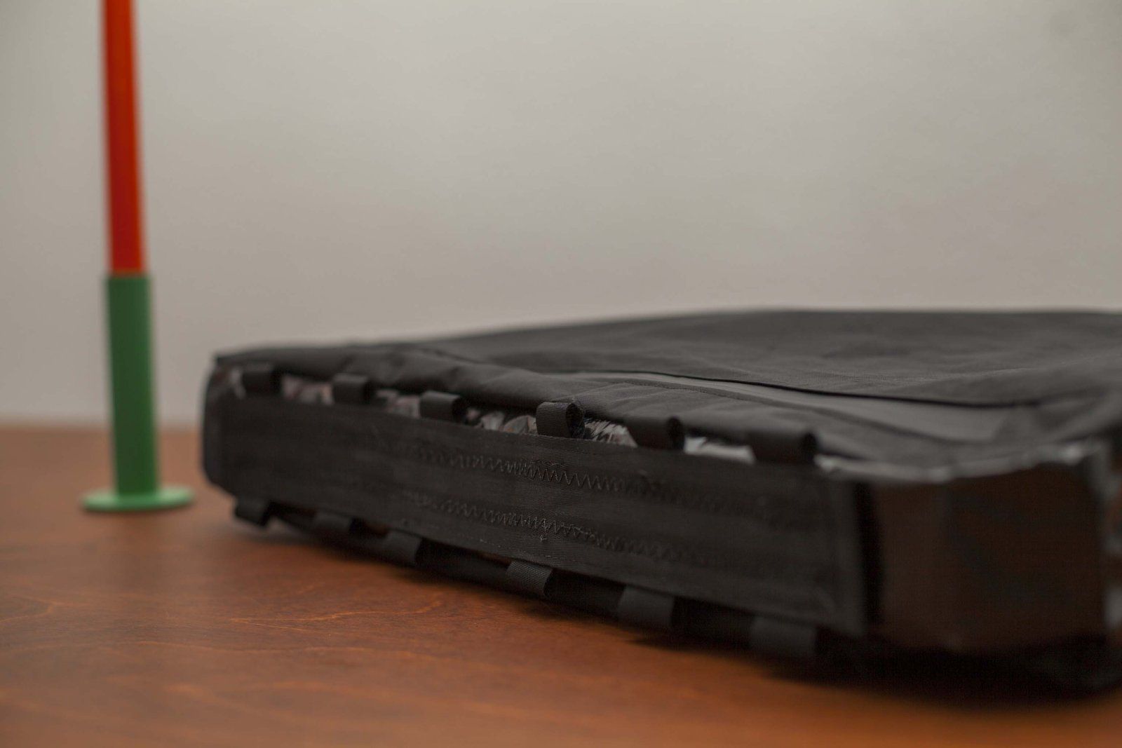

Nochmal paar Details.
Die Tasche ist diesmal nur für hinten gedacht, also klassische Randoneurstasche für den Carradice Bagman. Die obere Carbonstange dient der Befestigung am Sattel, die untere klemmt die Tasche unter dem Bagman fest. Da wackelt nix.
Die Tasche ist aus X-Pac LiteSkin LS42, Rucksack-Laminat, 233g/qm schwarz meliert.
Kein Spass zu Nähen, ziemlich störrisch aber das Ergebnis überzeugt, ist schön stabil der Stoff.
Aber X-Pack VX21 das ich für die vorhergehende Tasche benutzt habe ist einfacher zu nähen.
1m hat ganz knapp nicht gereicht deshalb mussten die Deckel der Seitentaschen gestückelt werden was farblich irgendwie nicht so hin gehauen hat. Hab halt das benutzt was noch hier war.
Das mit den aufgesetzten Seitentaschen ist nicht unbedingt einfacher zu nähen. Was sich hier auch wieder als sinnvoll rausgestellt hat ist das Verschlussband für die Seitentasche unter der Tasche festzunähen. So kann sie im leeren zustand komplett komprimiert werden.
Alle relevanten Bartacks und Ecken sind mit einem Rest X-Pack gedoppelt damit nix ausreißt.
Relativ schwer mit 1175g, mit 1mm dicker Verstärkung anstatt 2mm und normalem Gurtband statt Sicherheitsgurtband käme sie vermutlich unter die 1kg Marke. Aber egal, hab mich nur ein paar Mal vernäht und das rechtzeitig gemerkt ansonsten hab ich diesmal nichts auszusetzen.

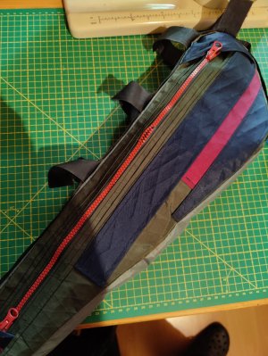

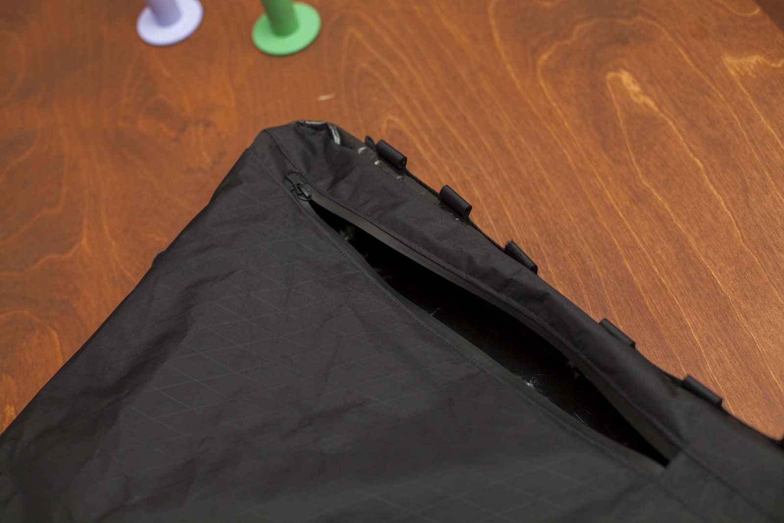

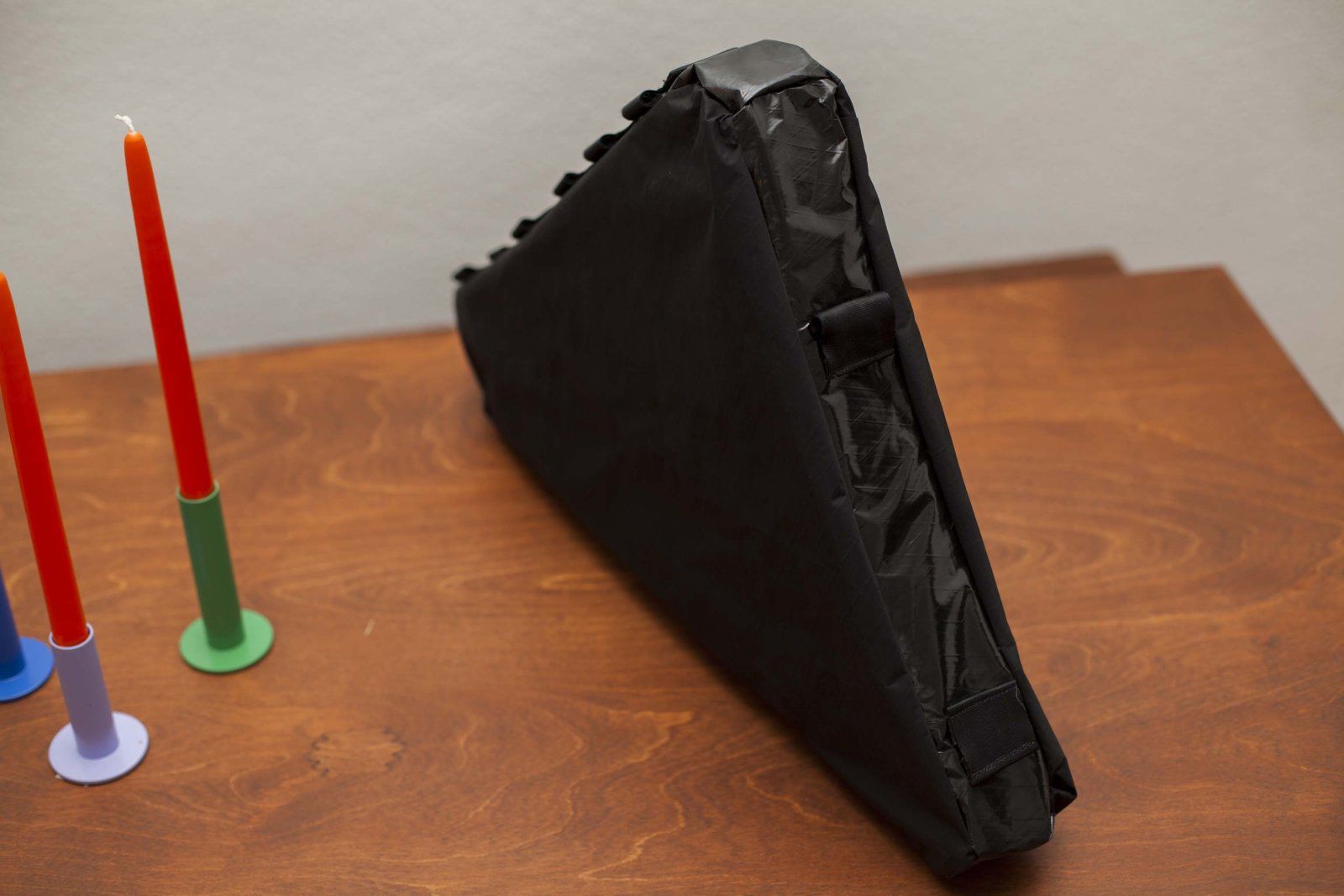

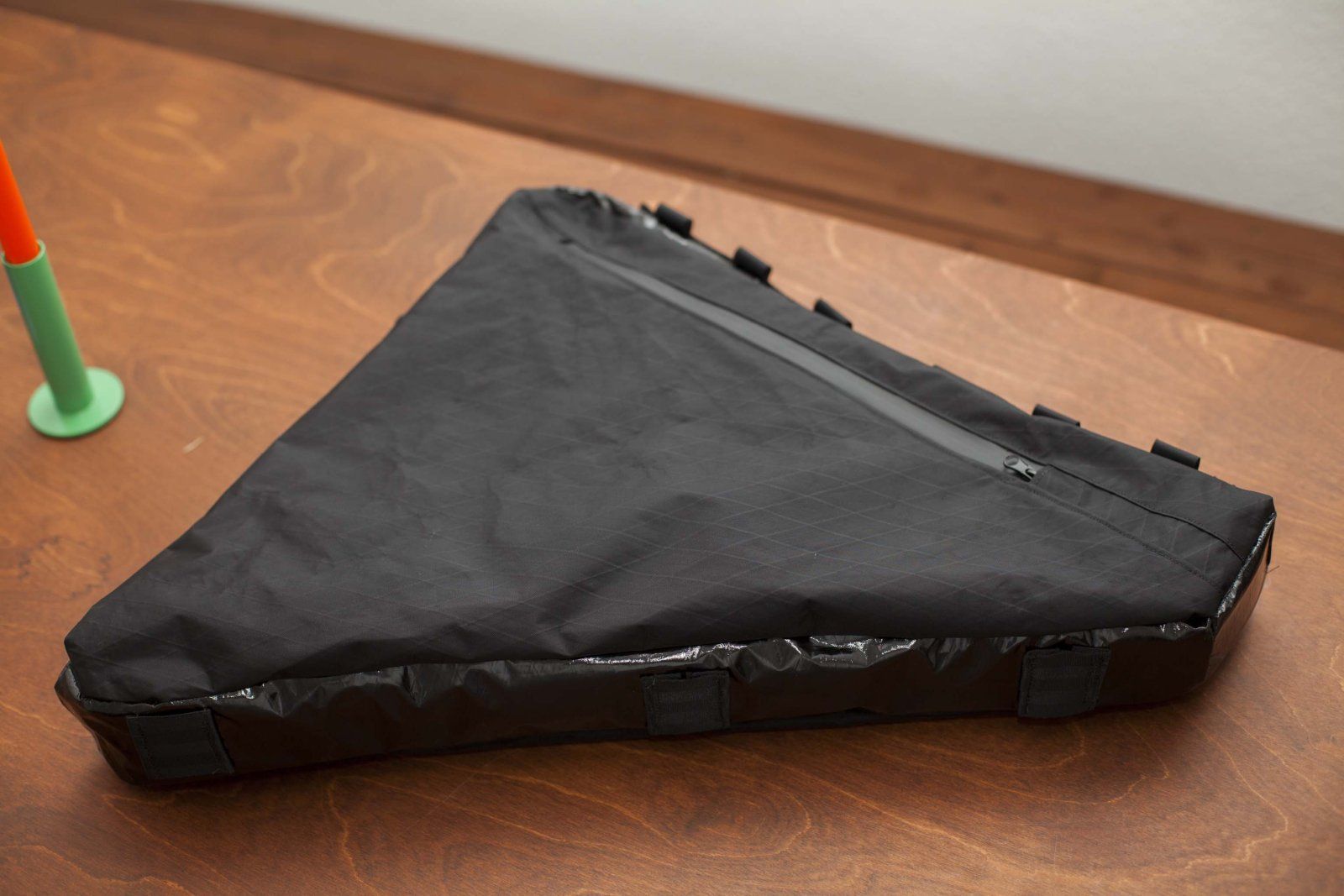

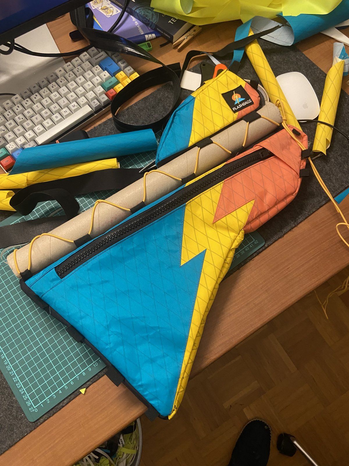

so hallo!
ich habe hier mal kurz still mitgelesen und hier und da ein paar videos geschaut. dann überlegt ob ich mir bei restrap eine tasche anfertigen lasse, weil ich schon eine passende fürs oberrohr besitze.
habe dann den stoff bei extremtextil gefunden und mich mal rangewagt.
ein paar mal fluchen und ein paar stunden später habe ich nun meine tasche. der gummizug fürs oberrohr fehlt noch. bilder im montierten zustand folgen.
mit so manchen stellen bin ich unzufrieden, weil mir einfach der stoff der seitenteile (die großen dreiecke) etwas verrutscht ist. dadurch ist die tasche jetzt etwas "geschrumpft" und ich hab in zwei ecken kleine falten.
die "ränder" habe ich mit plastik verstärkt, sodass die tasche in sich etwas stabilität hat.
grüße
Anhang anzeigen 1921294 Anhang anzeigen 1921295
Anhang anzeigen 1921296 Anhang anzeigen 1921298
Anhang anzeigen 1921299 Anhang anzeigen 1921301

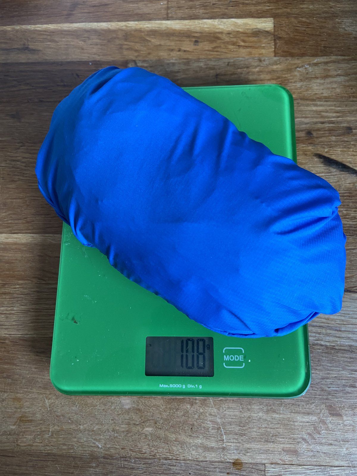

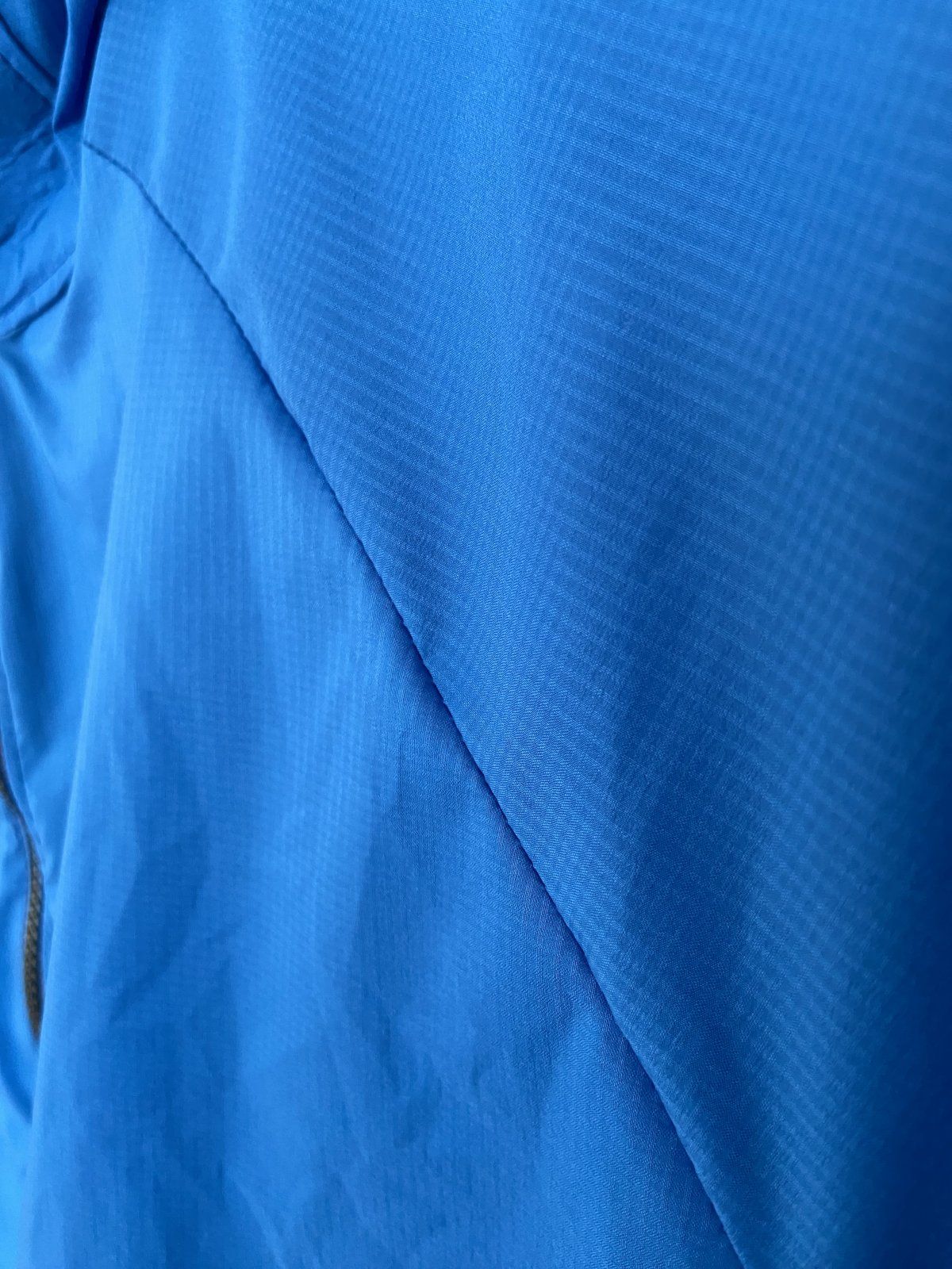

Ultraleichte Windjacke aus Ripstop-Nylon PTX Quantum Air. Pattern ist von learnmyog, war gar nicht so leicht zu verstehen, aber hat am Ende ganz gut geklappt! Will mir daraus auch noch eine Regenjacke machen.

Sehr geil! Wie hat das bei dem dünnen Stoff bei dir so geklappt? Hab vor ner Weile mal ein Bivvy aus Silnylon gemacht, das fand ich schon ziemlich nervig zu verarbeiten und da waren es nur ein paar grade Nähte.
Der Stoff ist gut zu verarbeiten, ich kenne da viel schlimmere. Fühlt sich auch auf der Haut super an, leider nur in drei Farben zu kriegen.

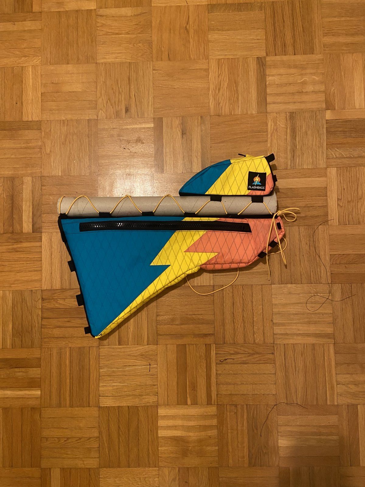

Sieht so aus als wäre eine Tasche, wenn man den Reisverschluss weg lässt nicht ganz so aufwändig zum Herstellen!?
Vorweg: Ich habe keine Erfahrungen mit diesem Verschlusstyp an einer Rahmentasche, jedoch bin ich höchstens mittel talentiert und habe schon zahlreiche Bikepackingtaschen genäht. Zum Thema "zu aufwändig" kann ich also was sagen.
RVs sind nicht aufwändig zu verarbeiten. Eigentlich geht das recht simpel- es sind nur gerade Nähte.
Ich habe auch schon darüber nachgedacht, mein nächstes Framebag mit Rollverschluss zu bauen. Ich habe mich aber dann dagegen entschieden. Das waren die Gründe:
  • es braucht viel mehr Material als RV --> mehr Gewicht
  • durch den Rollverschluss hat es mehr Volumen --> Gefahr, mit dem Oberschenkel anzustoßen
  • umständlich zu öffnen --> man kann nix während der Fahrt rausnehmen.
Was ich aber schon gelernt habe: RVs an Rahmentaschen haben hohe Belastungen zu ertragen (Spannung und Dreck). Das heißt, sie gehen gern kaputt. Ich musste schon einen austauschen. Was ich beim Austausch gemacht habe:
  • unter dem RV einen Streifen elastisches Cordura einnähen, um den RV von der Spannung zu entlasten
  • keinen wasserdichten Spiralreissverschluss sondern einen Profil-RV verwenden.
Seitdem hält der RV. Die Rahmentasche ist bei mir dauerhaft am Gravelbike.
Kann ich so bestätigen, der RV ist die Schwachstelle und viel höheren Belastungen ausgesetzt als an zB einer Jacke. Wenn dir der Unterwegs kaputt geht is doof. Mir ist auch einer kaputt gegangen. Hab den dann rausgetrennt und quick and dirty durch eine Klappe mit Klett ersetzt. Ausserdem sind Wasserdichte RV's ziemlich teuer. Da ist die Frage ob ein halber Meter mehr Stoff teurer kommt.
Und wenn man 2 anstatt 1 langen RV einbaut?
WIrds noch teurer. SCNR
Im Ernst: Der Extrastoff für einen Rollverschluss ist eher billiger, als ein RV, erst Recht bei einem wasserdichten RV. Zwei Reißverschlüsse statt einem halte ich für arg aufwändig und wirklich ziemlich teuer. Aber wenn man schon mit dem Nachteil eines Doppelreißverschlusses leben kann, kann man natürlich trotzdem normal einen einzelnen RV nehmen, aber irgendwo mittig einen Brücke hinter den RV nähen. Also so auf die Innenseite, dass der RV normal aufgeht, aber eben auf halber Strecke eine Zugentlastung hat. Diese Brücke wiederum könnte man auch lösbar gestalten.
