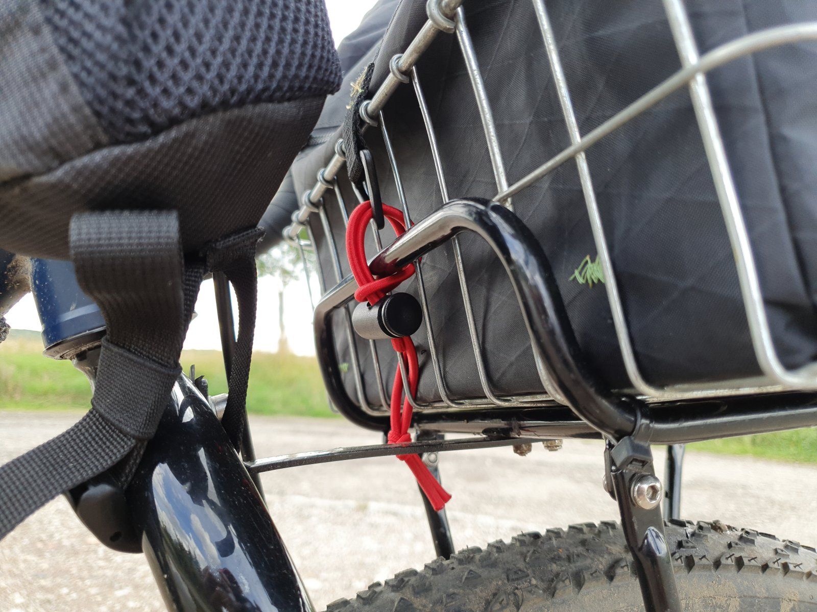

Finde die gefädelte Aufhängung ja auch echt schöner. Ich mach das bisher nur deshalb nicht weil meine permanent am Rad sind. Und jedesmal wenn das Rad auf den Ständer muss is mir auffädeln zu nervig.

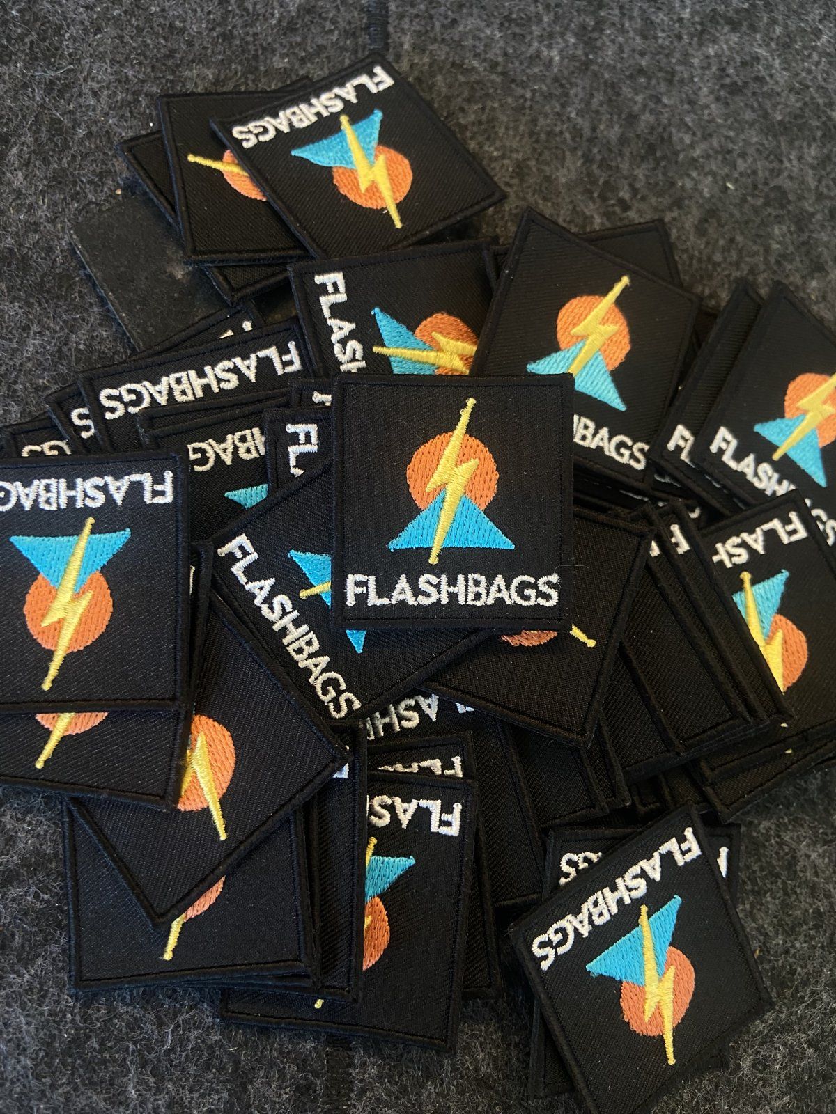

Mal was anderes: Hat hier eigentlich jemand ne Stickmaschine und kann Aufnäher machen?
Oder kennt jemand jemanden der eine hat?
Wollte gerne den Pädelhead Aufnäher in rot und weiss und noch einen anderen anfertigen lassen aber 3 verschiedene Aufnäher kosten 300 Öcken weil man immer mindestens 10 pro design nehmen muss

Ich habe eine Stickmaschine, das Sticken an sich ist nicht das Problem oder das was es so teuer macht, sondern die Erstellung der Datei. Das kann ich leider nicht, falls du eine Datei dafür hast im dst oder pes Format kann ich dir das gerne sticken.

Kann leider nicht helfen, aber habe gerade bei Mr. Patch 50 Stück sticken lassen, geil geworden!

danke, hab die mal angeschrieben um zu fragen ob die ne mindestbestellmenge haben, hab nix gefunden auf deren webseite

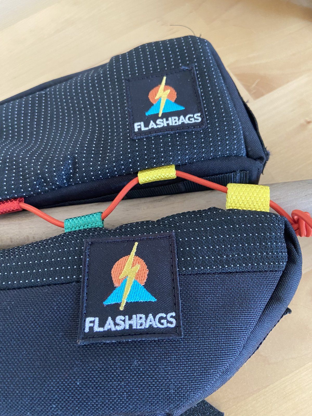

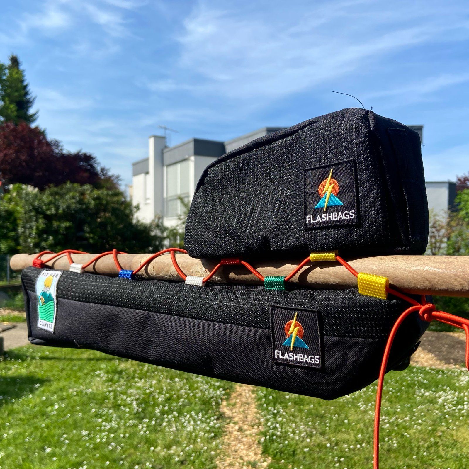

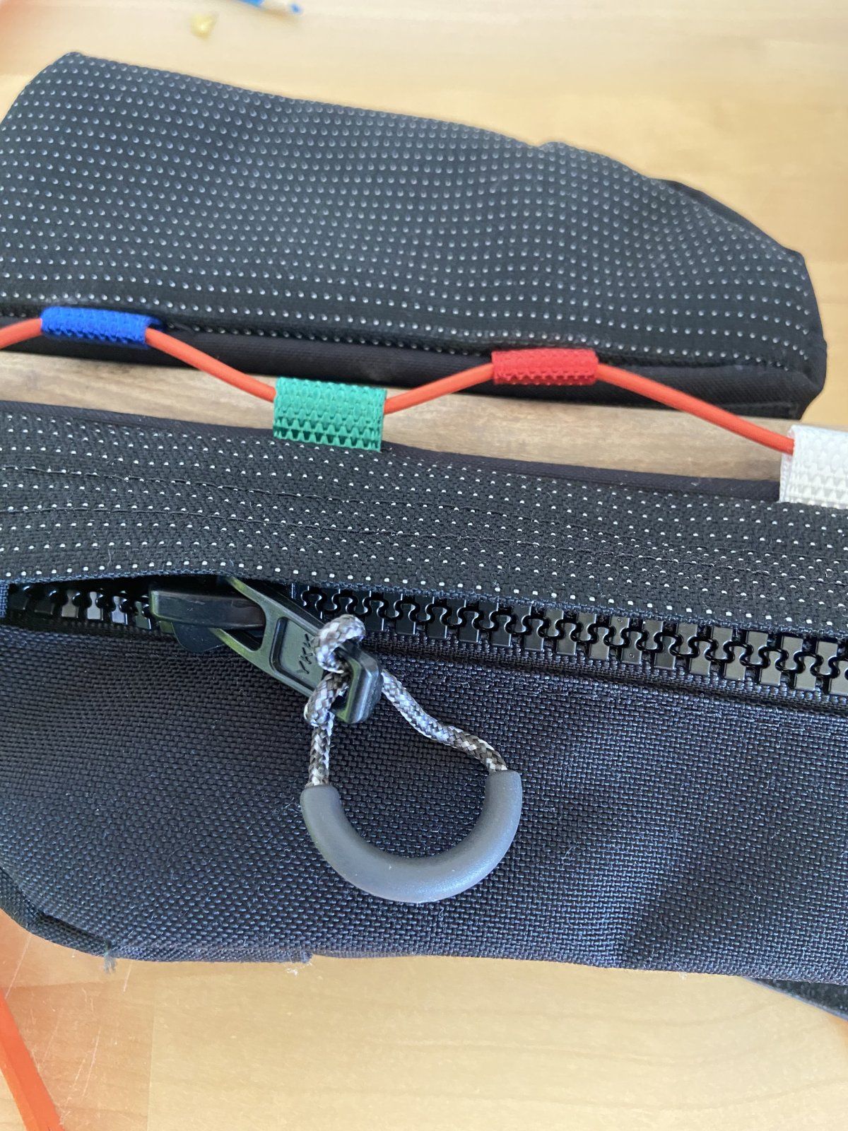

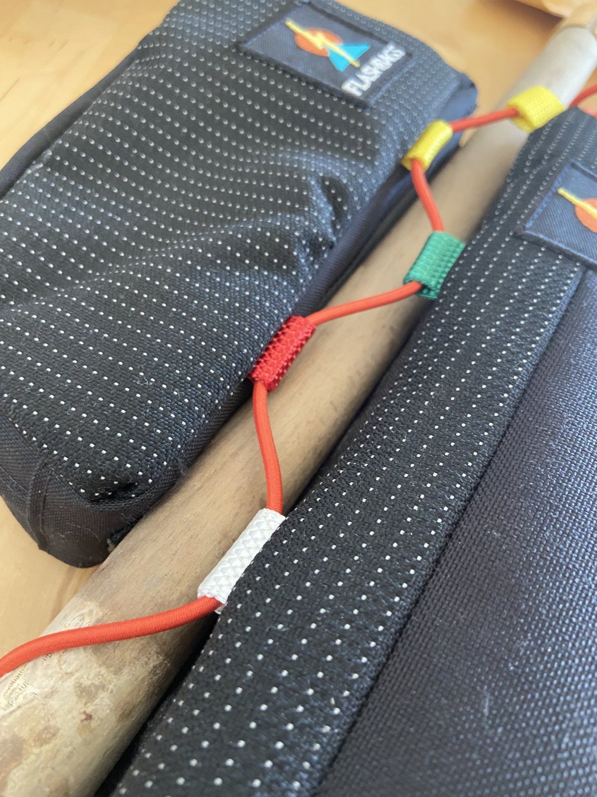

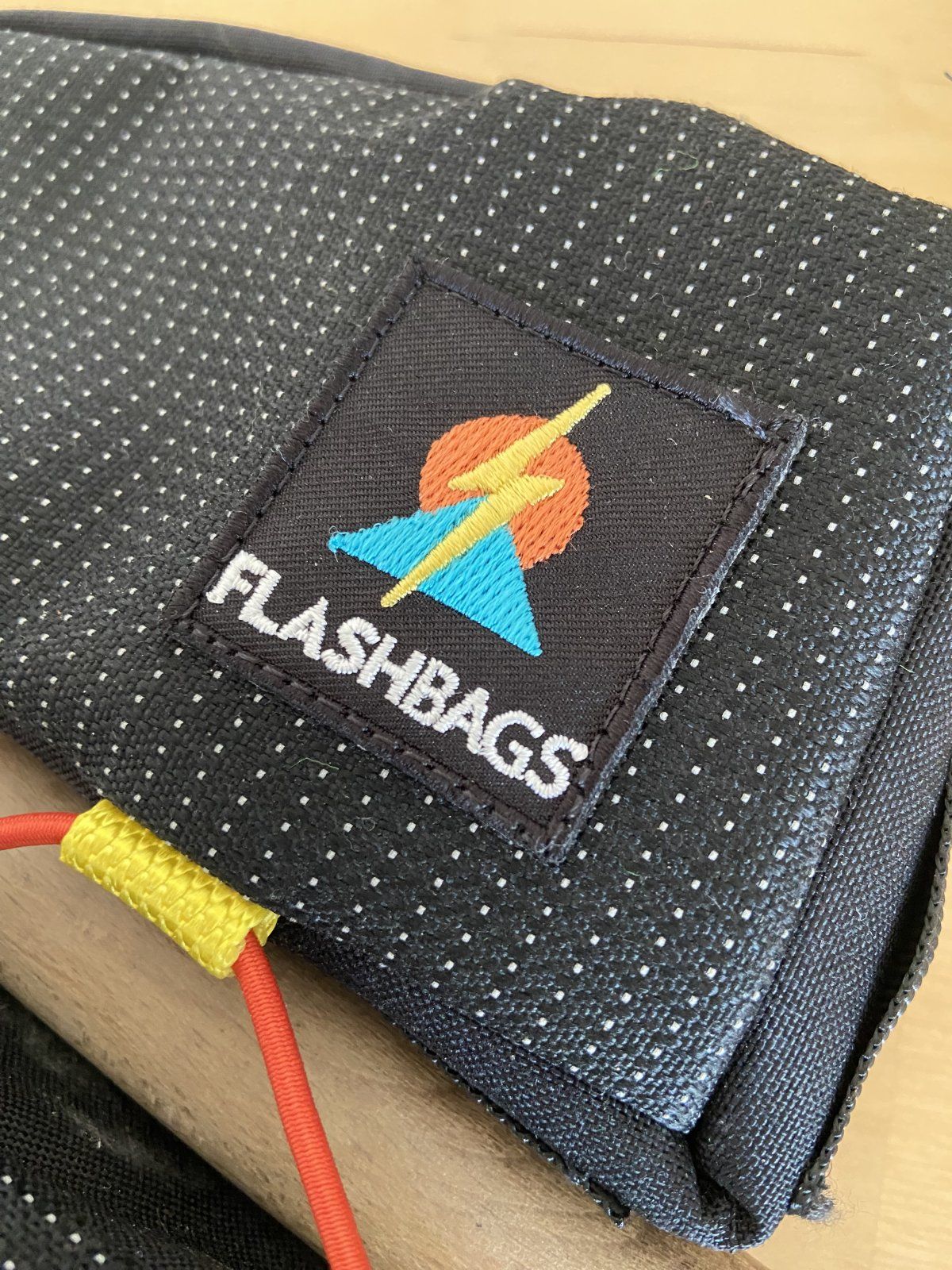

Neues Projekt für einen Freund fertig gestellt. Reflective Cordura 500d. Kommt an ein Basic Bikes, das ist ganz schwarz mit regenbogenfarbenen Decals, dazu sollen die bunten Akzente passen. Bin sehr gespannt, wie es am Rad aussieht!

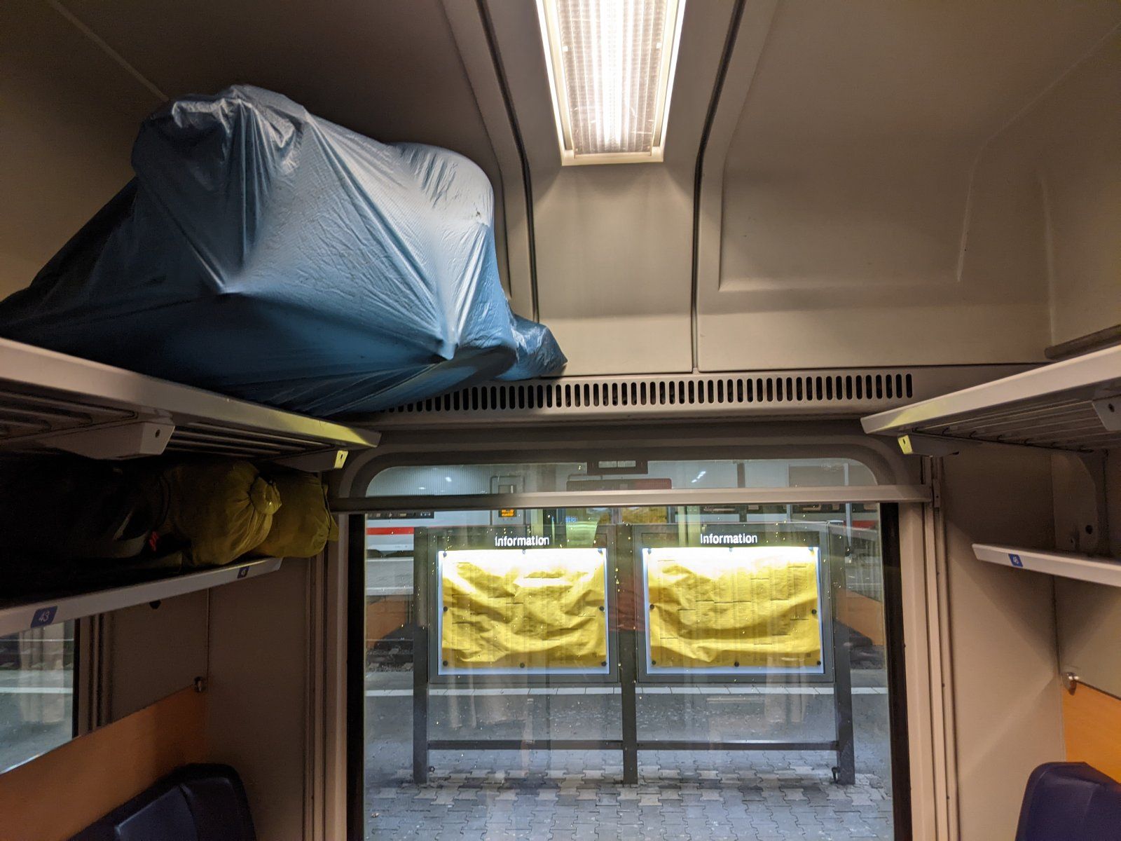

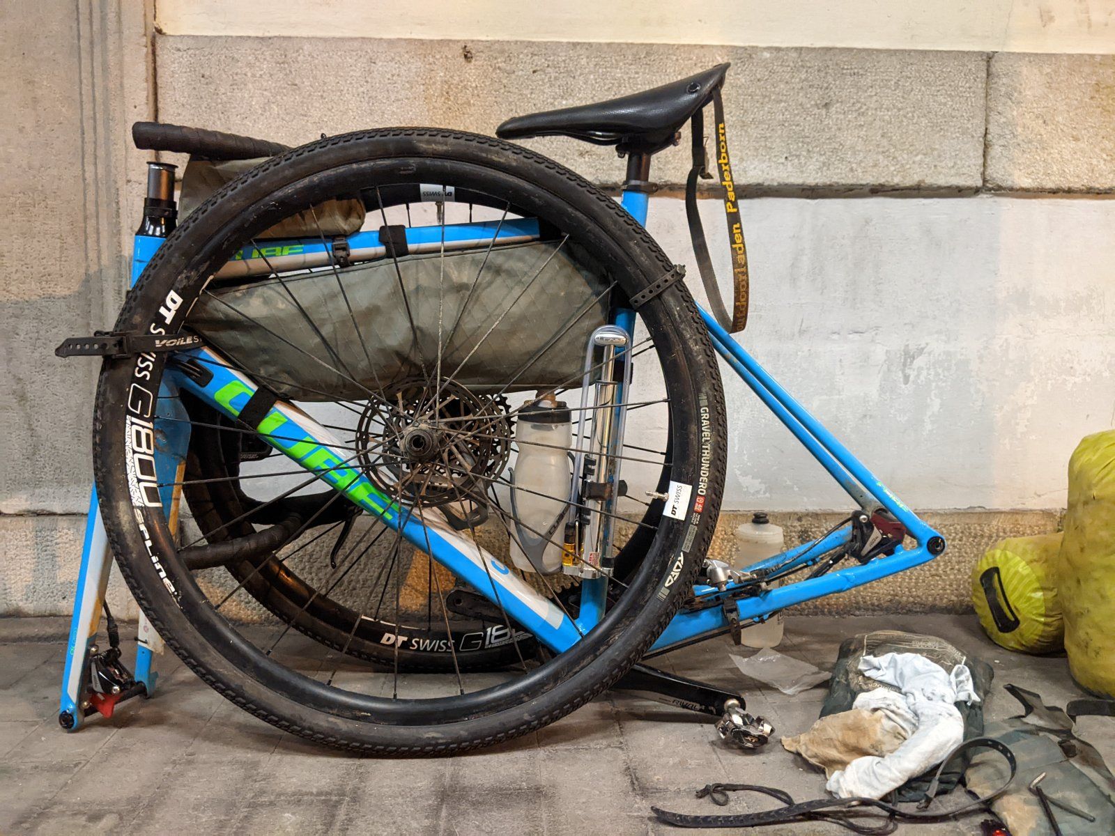

Ich kopiere mal mehrere Beiträge von mir zusammen:

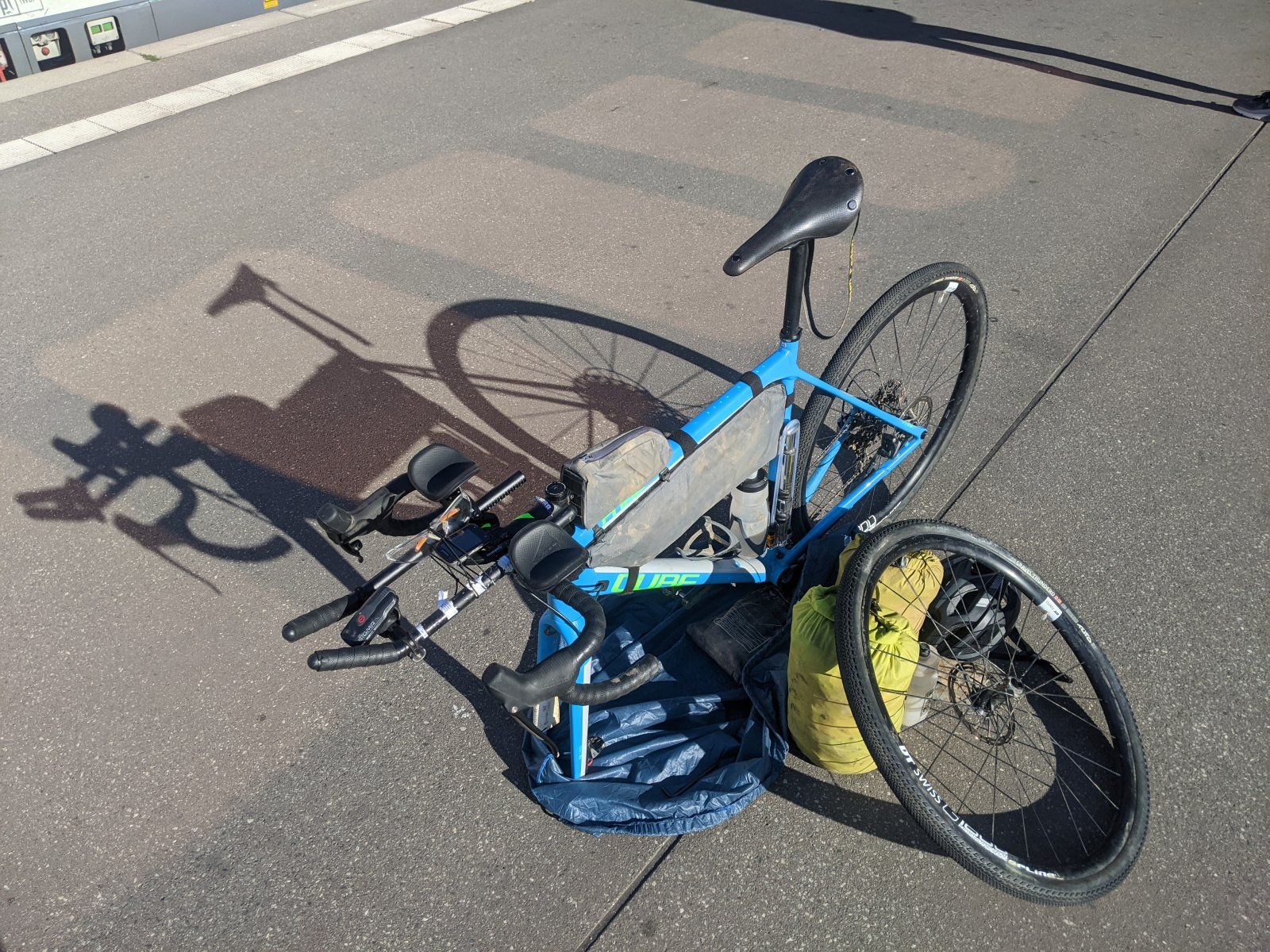

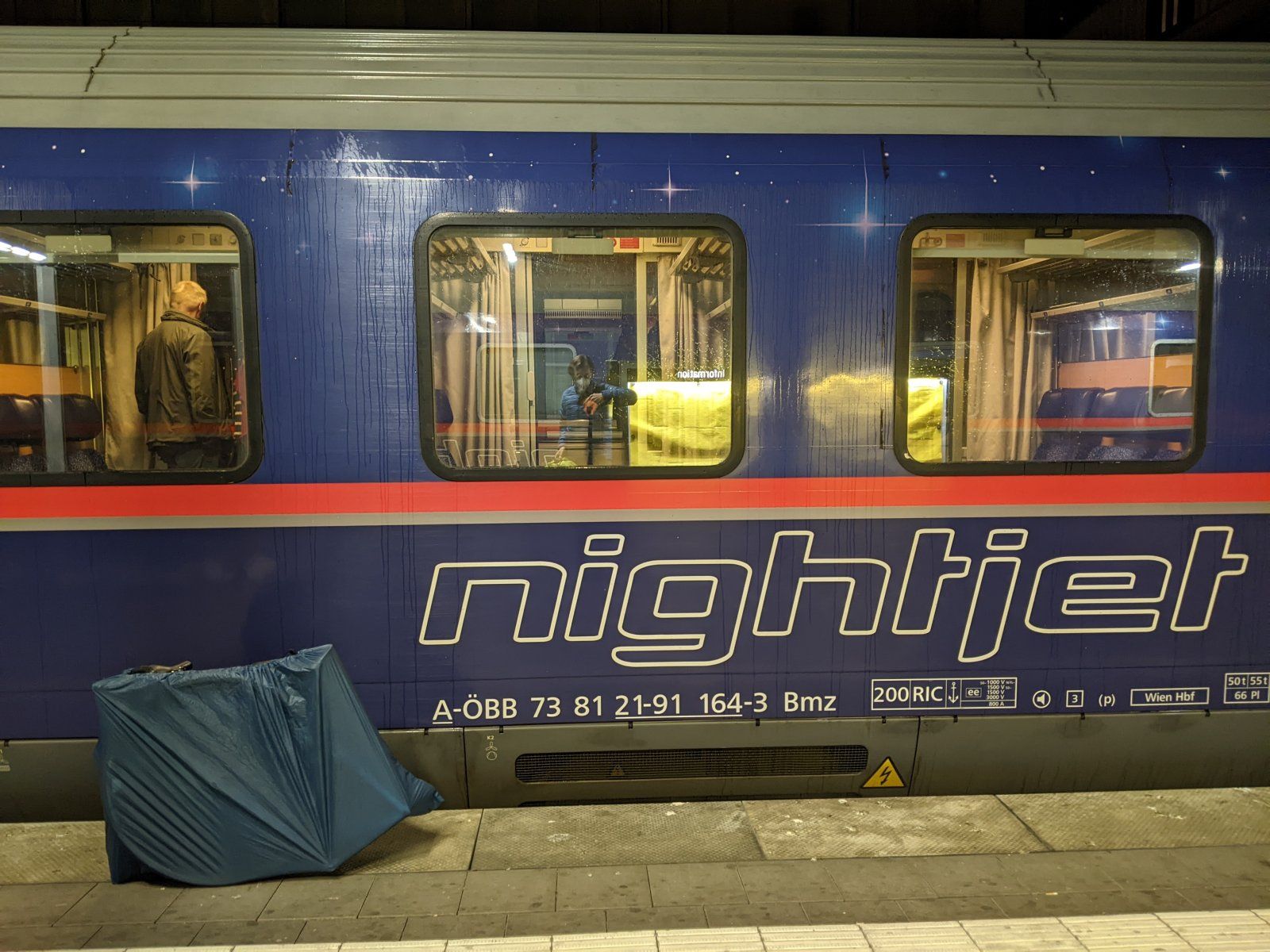

Ich war letztens im Nightjet von München im Richtung Venedig unterwegs. Der bietet keine Fahrradmitnahme, aber was ich nicht wusste: der hat auch wirklich keinen Platz.
Mein Rad war verpackt ein einem Beutel, den ich selbst genäht habe. Der ist absolut minimalistisch: ca. 70g, hauchdünner Stoff und kaum Verschluss. Wirklich nur, um der Anforderung nachzukommen, dass das Velo verpackt ist.
Das Ende von Lied: das Velo lag im Abteil im Gepäckfach über mir. Ca. halb lag es drin, halb hing es über. Ich habe es mit einem Spanngurt gesichert, aber so richtig toll fand ich das trotzdem nicht.
Insgesamt ist diese Variante des Fahrradtransports mit der Bahn aber absolut super. Man ist viel flexibler und spontaner.
So sah das dann aus:
Anhang anzeigen 1619267Anhang anzeigen 1619268Anhang anzeigen 1619269Anhang anzeigen 1619270

Moin,
ja, mich begeistert das auch immer wieder. Heute im Zug hatte jemand sein Rennrad im IC nahe der Tür eingehängt und immer wieder schief danach geschaut, um zu sehen, ob es noch da ist... Verpackt und neben sich hätte er das Problem nicht gehabt. ;-)
Schaltwerk und Kette hatte ich mal runter, mal nicht. Auf dem einen Foto war es runter, was aber primär daran lag, dass ich eine lange Fahrt in engen Zügen und viel Ruhe beim Wiederaufbau vor mir hatte. Sonst mache ich das eher nicht, bin entsprechend etwas vorsichtiger. Ich habe eine mechanische Rival, das Schaltwerk tüddele ich dann mit einem wiederverwendbaren Kabelbinder oder einem Spannriemen an die Kettenstrebe. Bei einer AXS würde ich es vermutlich komplett abnehmen.
Ein Schnittmuster hatte ich nicht. Ich habe grob den Umfang des Rades ausgemessen und dann einfach ein großes, halbwegs passendes Rechteck genäht. Alles andere war mir zuviel Aufwand.
