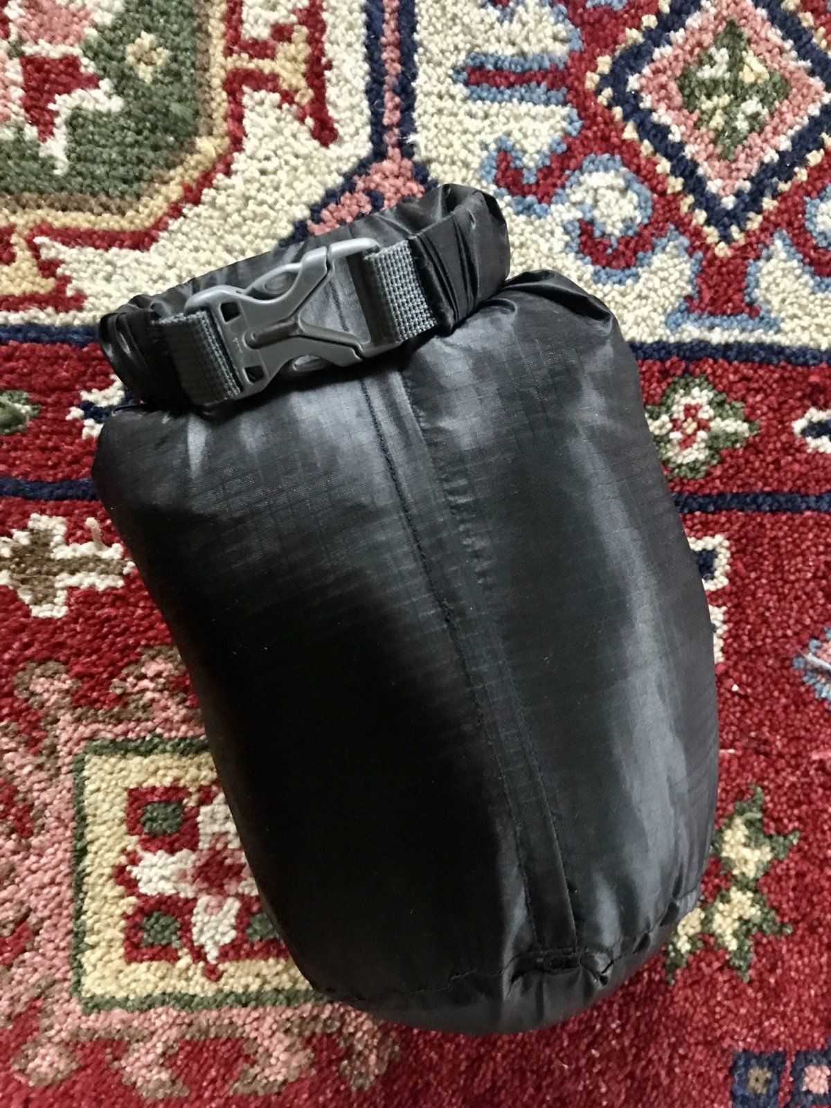

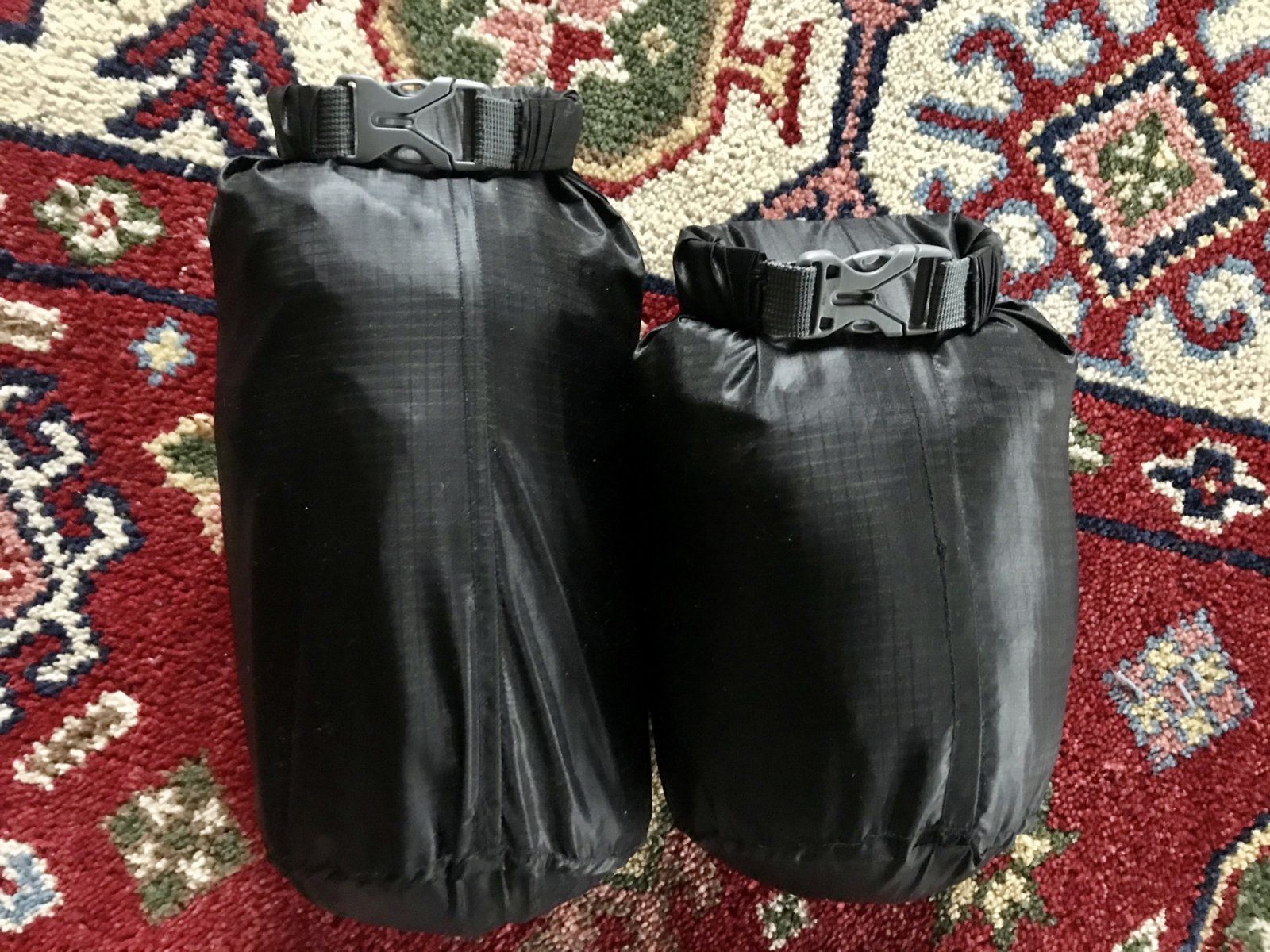

XPac VX21 geht immer. Relativ leicht, stabil und einfach zu verarbeiten.Habe endlich mal angefangen mir ein paar Drybags zu nähen. Inzwischen sind die Nähte abgedichtet. Dort sollen Biwaksack und Isomatte bzw. Tarp und Hängematte an je einem Cargo Cage an der Gabel Platz finden.
Schnallen und Bänder habe ich einem alten Salewa Rucksack entnommen. Der Stoff ist Ripstop-Nylon 40den von ExTex.
Anhang anzeigen 1060642 Anhang anzeigen 1060641
