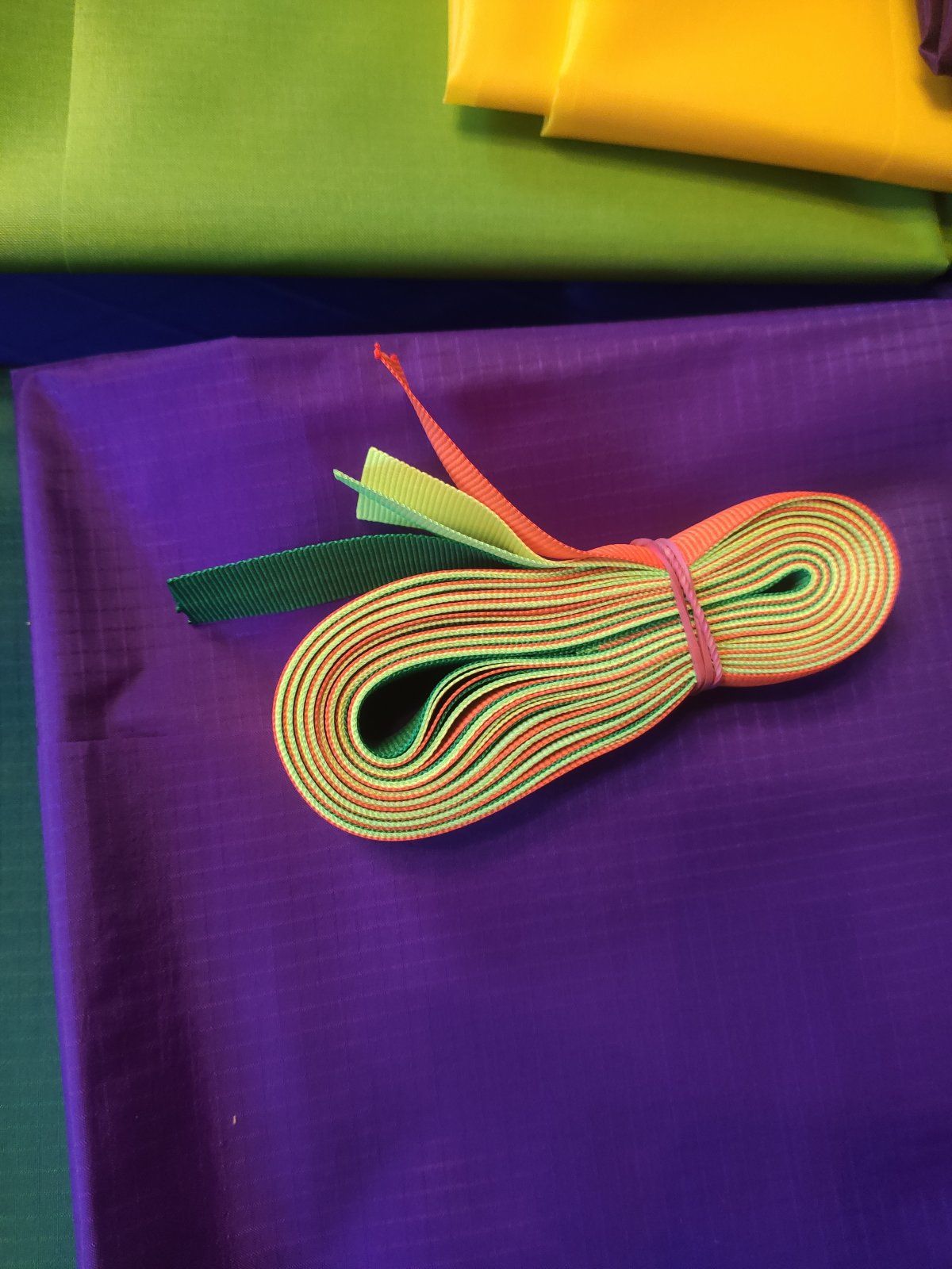

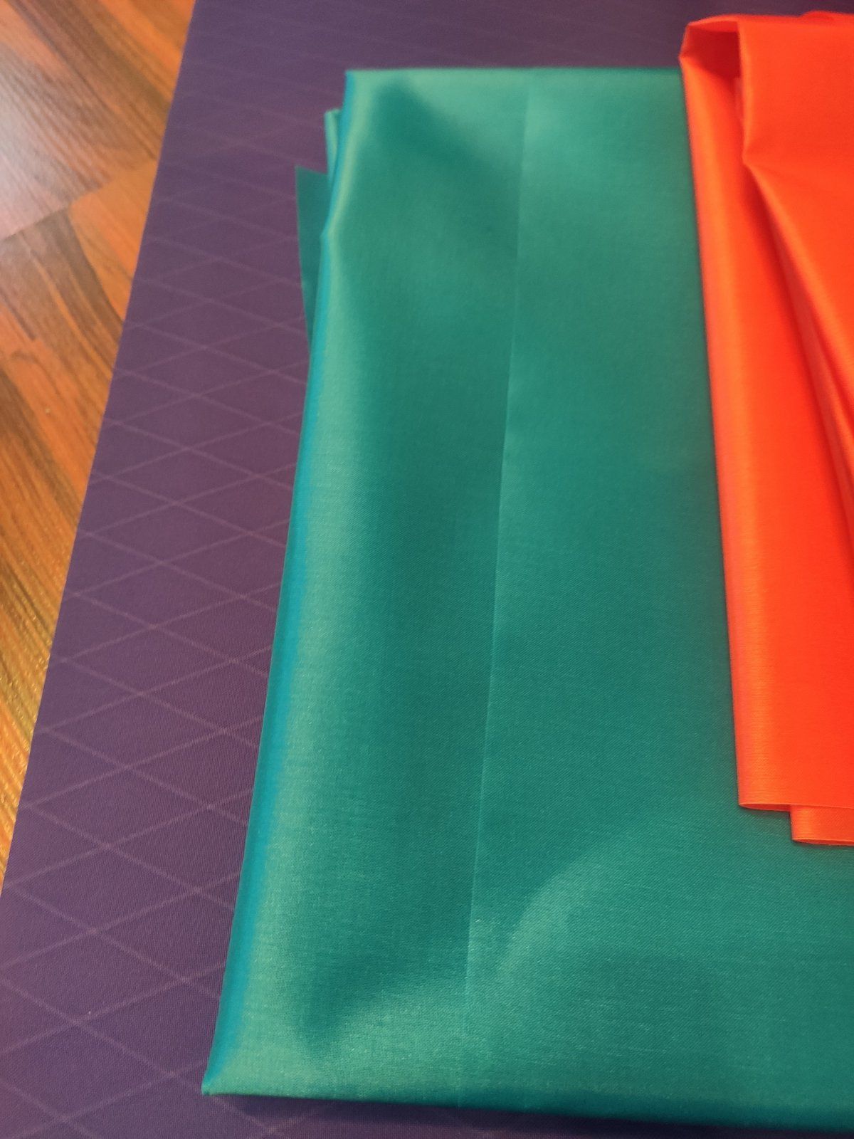

@Cockrock Meine neue Order kam. Evtl. interessiert es dich ja auch für die v2 deiner Tasche. Daher mal paar Bilder vom Material.
Das 68g/qm sonnengelb hast du ja schon, daher kannst du es ja qualitativ einschätzen auch wenn es relativ durchsichtig ist. Die beiden anderen Farben sind da schon bedeutend blickdichter. Für den Preis ist das echt top.
Das Nylon - Türkis, Grün und Orange sind leider echt schwierig per Bild abzubilden. Aber sehr schön in real.
Das Kanteneinfassband ist: leuchtgrün, leuchtgelb, leuchtorange und maiorange( das dunkere).

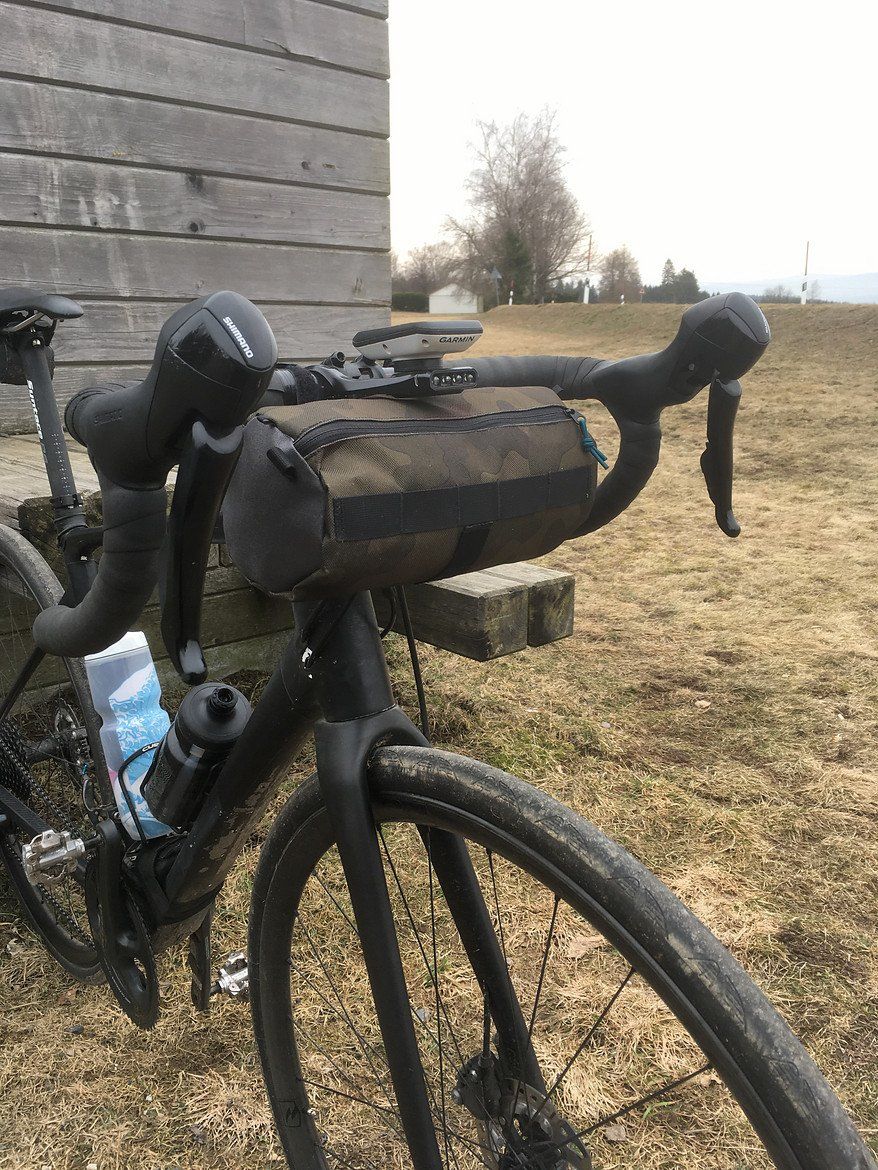

Heut mal kleine Lenkertasche probiert, bei dem Wetter ist ja eine zusätzliche Windjacke und eine Daunenweste manchmal ganz hilfreich.. das würde zwar grad noch ins Trikot passen, aber dann hätte ich ja nichts zum nähen ;)
