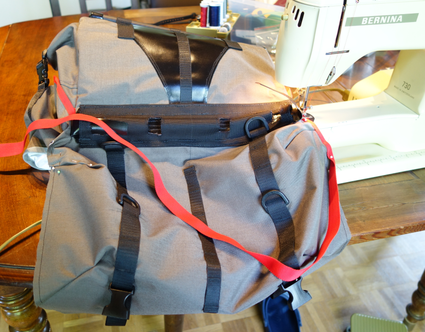

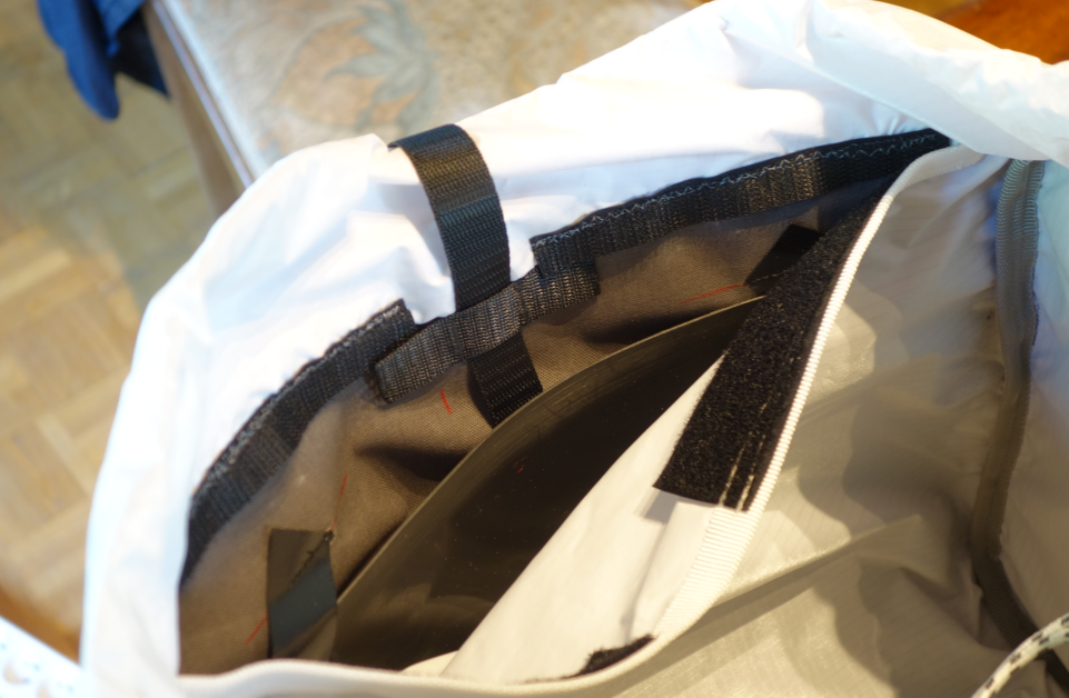

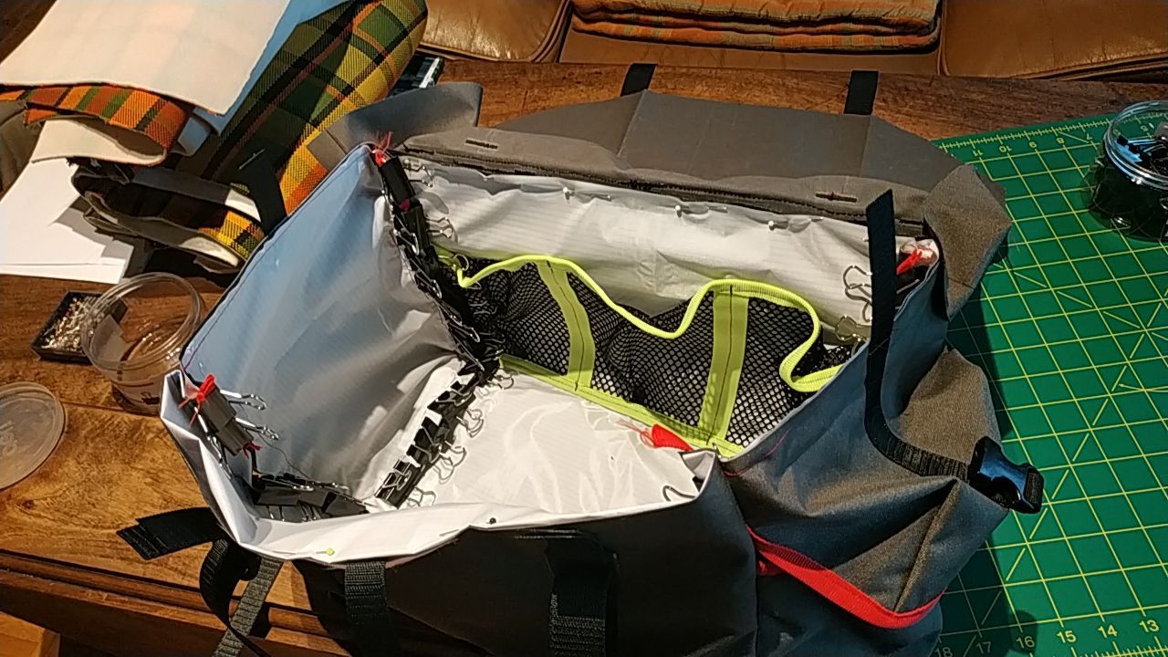

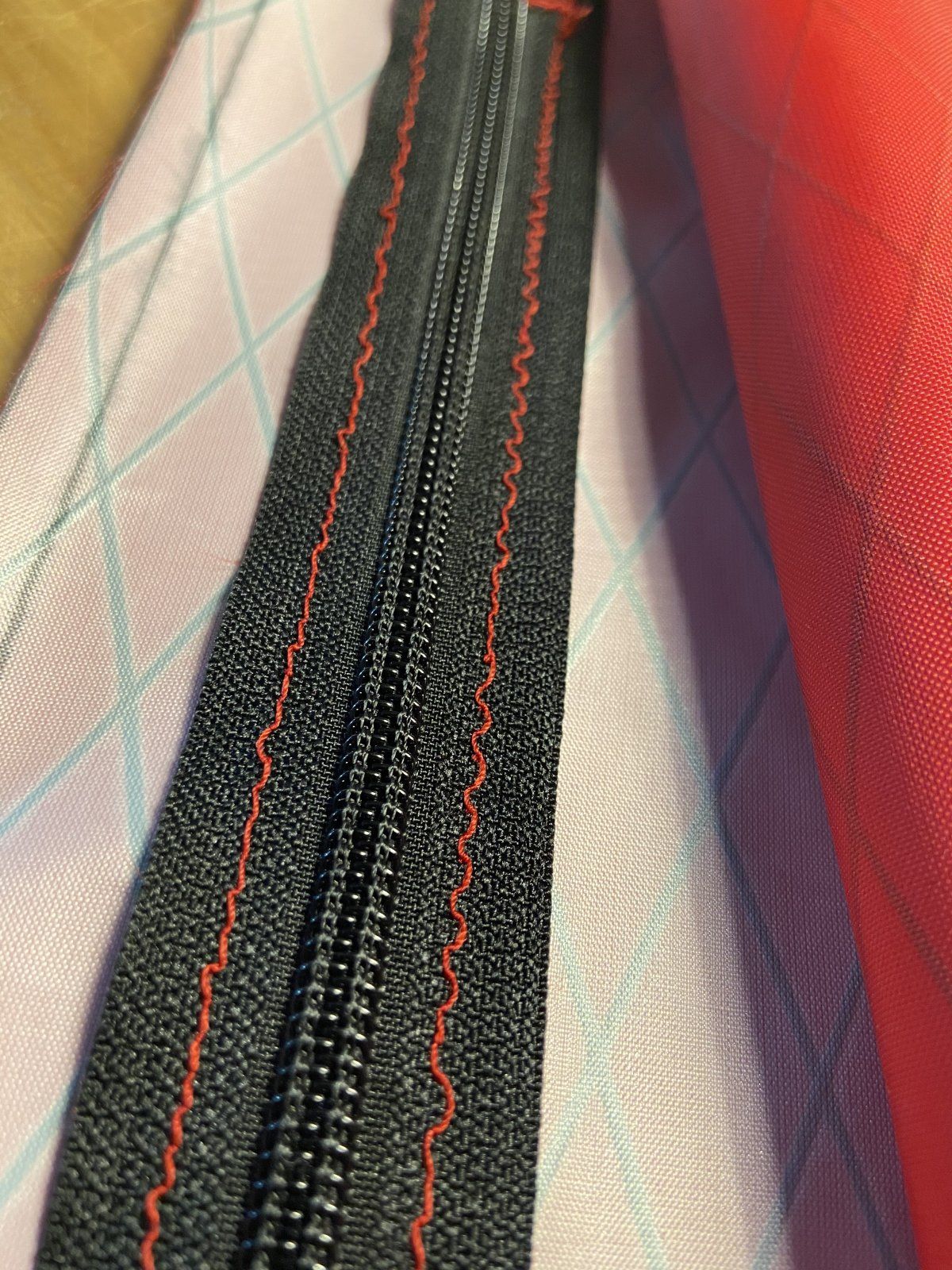

Fadenspannung stimmt nicht überein. Oberspannung zu niedrig bzw. Unterfadenspannung zu hoch. Daher trifft sich der Faden nicht in der Mitte. Stell die Oberspannung mal wieder auf neutral zurück und korregiere die Spulenspannung.Hallo ihr Experten, ich bin an meinem Erstlingswerk und habe ein Problem mit dem Nahtbild auf der Unterseite. Oben sieht soweit alles gut aus, aber unten wird es so krakelig. Habt ihr eine Idee, woran das liegen könnte? Die Spannung des Oberfadens ist schon sehr hoch eingestellt. Zwei Lagen XPAC werden auch einigermaßen sauber vernäht, aber mit dem Reißverschluss kam das hier raus. Nadel und Faden habe ich extra passend dazu besorgt, ist eine 90er Microtex-Nadel und ein 100er Nylon-Faden, die sollten zur Anwendung passen. Bin sehr dankbar für eure Tipps!
Sieht aber sehr schön gerade genäht ausHallo ihr Experten, ich bin an meinem Erstlingswerk und habe ein Problem mit dem Nahtbild auf der Unterseite. Oben sieht soweit alles gut aus, aber unten wird es so krakelig. Habt ihr eine Idee, woran das liegen könnte? Die Spannung des Oberfadens ist schon sehr hoch eingestellt. Zwei Lagen XPAC werden auch einigermaßen sauber vernäht, aber mit dem Reißverschluss kam das hier raus. Nadel und Faden habe ich extra passend dazu besorgt, ist eine 90er Microtex-Nadel und ein 100er Nylon-Faden, die sollten zur Anwendung passen. Bin sehr dankbar für eure Tipps!
 !Ah siehste mal, den Trick kannte ich nicht. Habe mit der roten Seite nach oben genäht. Also die gerade Linie ist oben, die krakelige Linie unten gewesen beim Nähen.Fadenspannung stimmt nicht überein. Oberspannung zu niedrig bzw. Unterfadenspannung zu hoch. Daher trifft sich der Faden nicht in der Mitte. Stell die Oberspannung mal wieder auf neutral zurück und korregiere die Spulenspannung.
Nimm nen Teststück und stell die Maschine für die Materialien erstmal ein bevor du den eigentlichen Stoff nähst.
Achtung, ich weiß jetzt nicht sicher welche Seite deine Oberseite ist. Du sagst zwar die Unterseite aber war sie das wirklich als du den Reißverschluss eingenäht hast?
Meistens näht man die Reißverschlüsse ja mit der dicken Kragenseite nach oben, das man den Reißverschlusskragen als Führung nutzen kann.
Also wenn du das freihändig ohne Führung so gerade genäht hast, haste schon mal ne sehr ruhige saubere Hand und ne schön sensible Maschine. Gute Grundlage, respekt.Ah siehste mal, den Trick kannte ich nicht. Habe mit der roten Seite nach oben genäht. Also die gerade Linie ist oben, die krakelige Linie unten gewesen beim Nähen.
Ich hatte ein Teststück genommen, aber halt zum Testen 2 Lagen XPAC übereinander. Da sah alles gut aus. Aber mit dem noch dickeren Reißverschluss dann so wie im Bild zu sehen. Seltsam finde ich auch, dass ich die Spannung des Oberfadens komplett auf Anschlag hochdrehen muss (9). Vielleicht sollte ich wirklich mal die Spule etwas aufdrehen, also eine viertel oder halbe Umdrehung nach links, etwas weniger Spannung.
Guter Hinweis mit der Markierung, werde ich so ausprobieren. Ja genau, das XPAC ist umgeklappt, habe es über Nacht mit 5 schweren Büchern plattgedrückt.Also wenn du das freihändig ohne Führung so gerade genäht hast, haste schon mal ne sehr ruhige saubere Hand und ne schön sensible Maschine. Gute Grundlage, respekt.
Das Xpac hast du am Reißverschluss umgeklappt oder? Auf dem Bild sieht man zumindest keine Schnittkante. Hm ist aber auch nur eine Naht und keine verdeckte auf den 2 Bildern zu sehen. Siehe mein posting #156
Das Problem ist bei dir warscheinlich nicht mal der Reißverschluss selber (normaler Stoff gibt da wenig Widerstand) sondern die Beschichtung des Reißverschlusses.
Hab da auch schon das eine oder andere mal geflucht.
Genau, Unterfadenspannung nur ganz langsam lösen. Mach dir vorher ne 0 Markierung zum zurückstellen!!!
Ich hab inzwischen mehrere Spulen mit individueller Markierung für welche Stoffgruppe eingestellt. Ist einfacher und schneller als andauernd rumzudrehen. Näh aber meist auch nur mit schwarzem Garn.
 Auf dem Bild sieht man auch gut, dass es noch so einiges an Luft nach oben für das nächste Mal gibt, aber meine Lust auf mehr MYOG ist definitiv geweckt!
 . Haste schon recht, ich finds auch toll wenn mir jemand sagt das das cool ist was ich da gerade vorstelle.

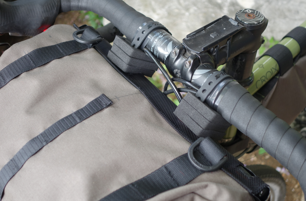

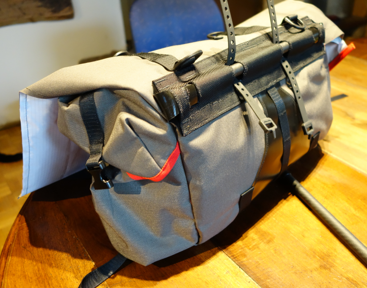

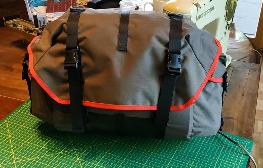

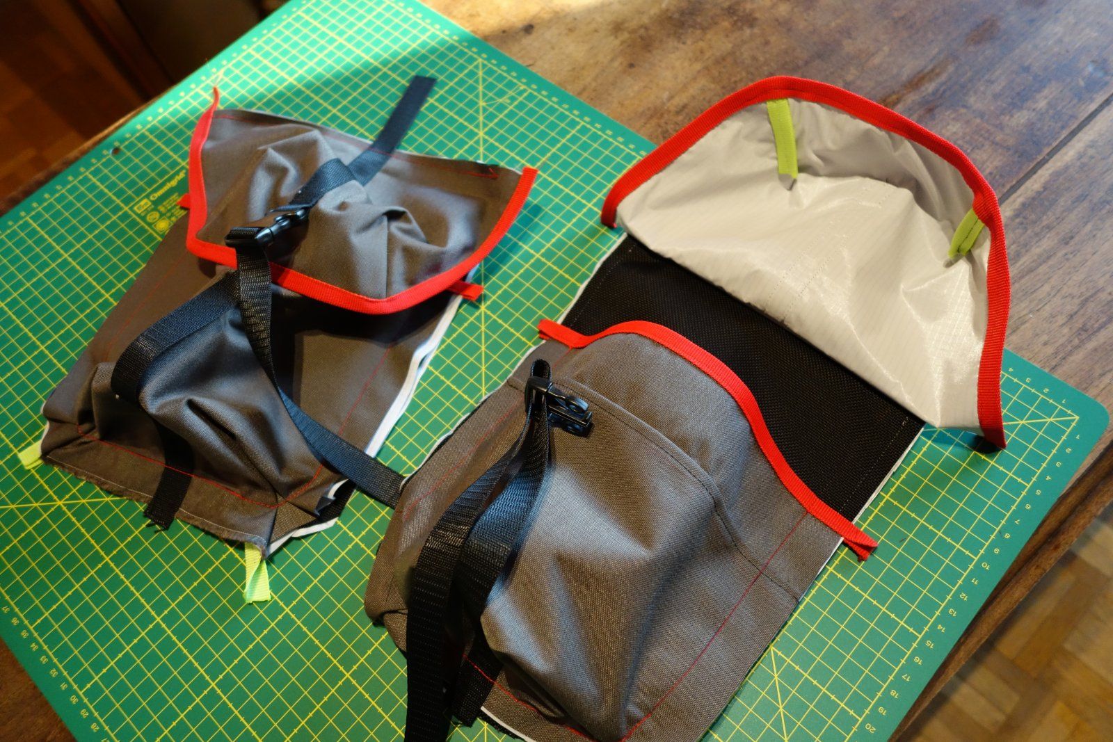

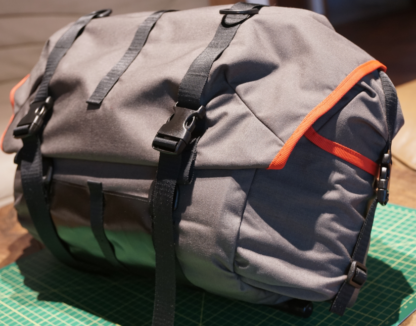

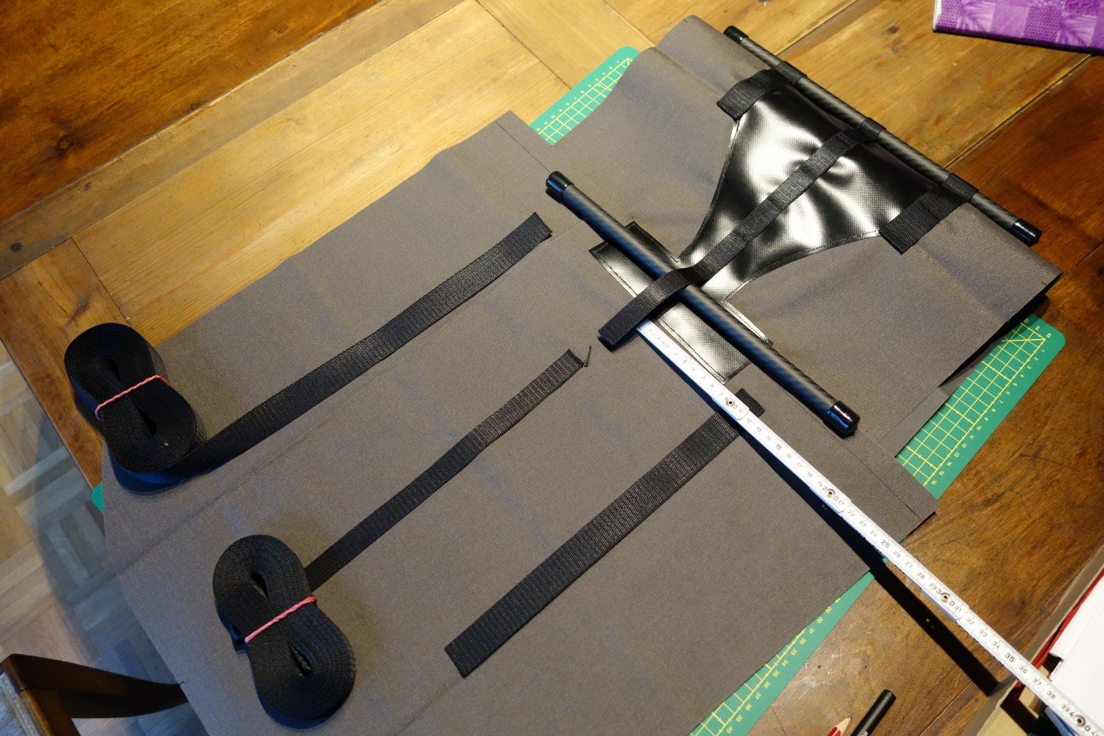

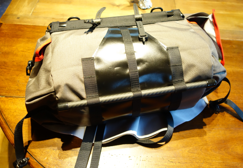

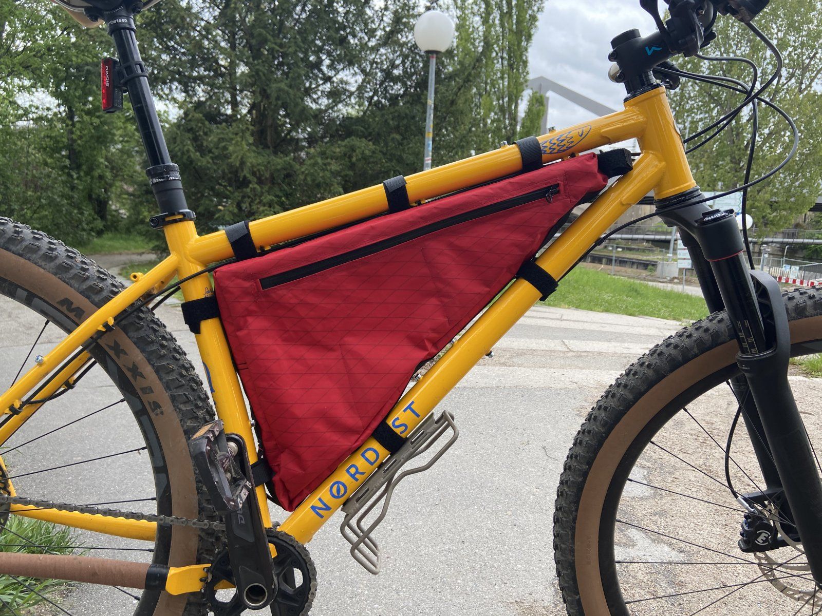

Die Kletts sind nur eingeschoben, nicht vernäht. Habe eine "Daisy Chain" eingenäht, also ein Gurtband, dass alle 4cm angenäht ist. So kann ich die Straps beliebig verschieben. der Klett für vorne ist etwas zu kurz, wird einfach noch ausgetauscht oder könnte auch weggelassen werden, wobei es für den Reißverschluss sicher gut ist, da einen zu haben.Ich näh die so, dass die Plasteschienen nachher reinschiebbar sind. Vorteil, die Taschen sind dann auch maschinenwaschbar.
Welchen Klett hast du benutzt? Die konfektionierte 30*50cm beschichtete und schneidbare Platte von EX-TEx oder schmale Bänder. Die Platte würde ich an der Schnittkante nachnähen die franst mit der Zeit aus wenn man mit der Hose dran scheuert.

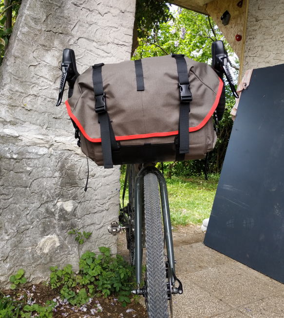

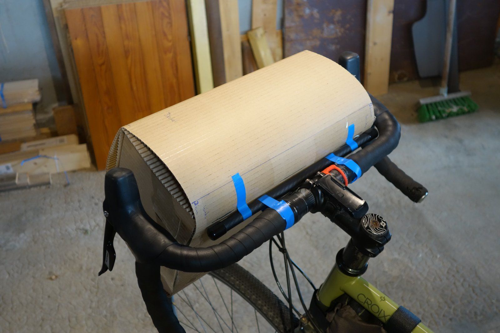

P.S. Ist die Tasche eigentlich für ein anders Rad gedacht oder hast du dich mit den Maßen vertan, wegen dem Klett zum Steuerrohr?

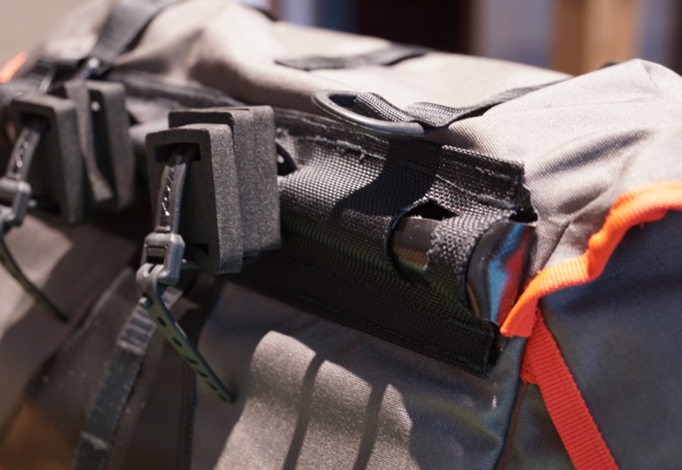

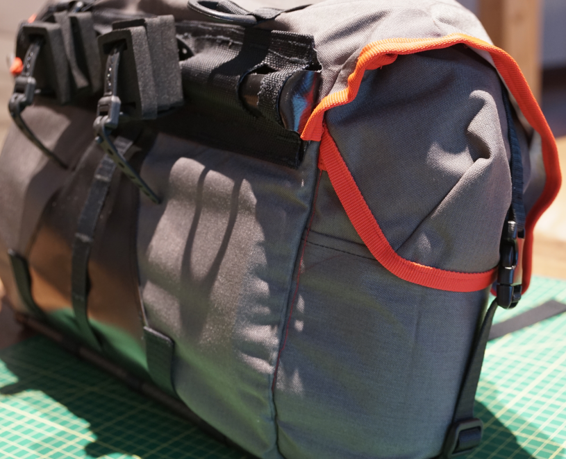

Die Klettis fürs Unterrohr und fürs Sattelrohr, unten könnteste auch weglassen wenn du die Flaschenhalter Verschraubung nutzt.
Am besten an der Stelle eine Verstärkung einnähen, dann einfach zwei Löcher rein und Schraube durch...Wie macht man das denn mit dem Verschrauben an den Flaschenhaltern? Muss man da Ösen einpressen?
Nö wieso, die verkratzen ggf. nur den Rahmen. In dem Bereich verstärke ich den Stoff mit nem "gummiartigem" Material und darüber ne 1,5mm PE-HD Platte. Frag mich jetzt nicht wie das Gummi heißt. Dichtet die Schraubstelle aber gegen Wassereinbruch ab. Verschrauben kannst du das mit passenden Schrauben mit Unterlegscheibe. Oder ganz neu aufm Markt: die Salsa Schrauben.Die Kletts sind nur eingeschoben, nicht vernäht. Habe eine "Daisy Chain" eingenäht, also ein Gurtband, dass alle 4cm angenäht ist. So kann ich die Straps beliebig verschieben. der Klett für vorne ist etwas zu kurz, wird einfach noch ausgetauscht oder könnte auch weggelassen werden, wobei es für den Reißverschluss sicher gut ist, da einen zu haben.
