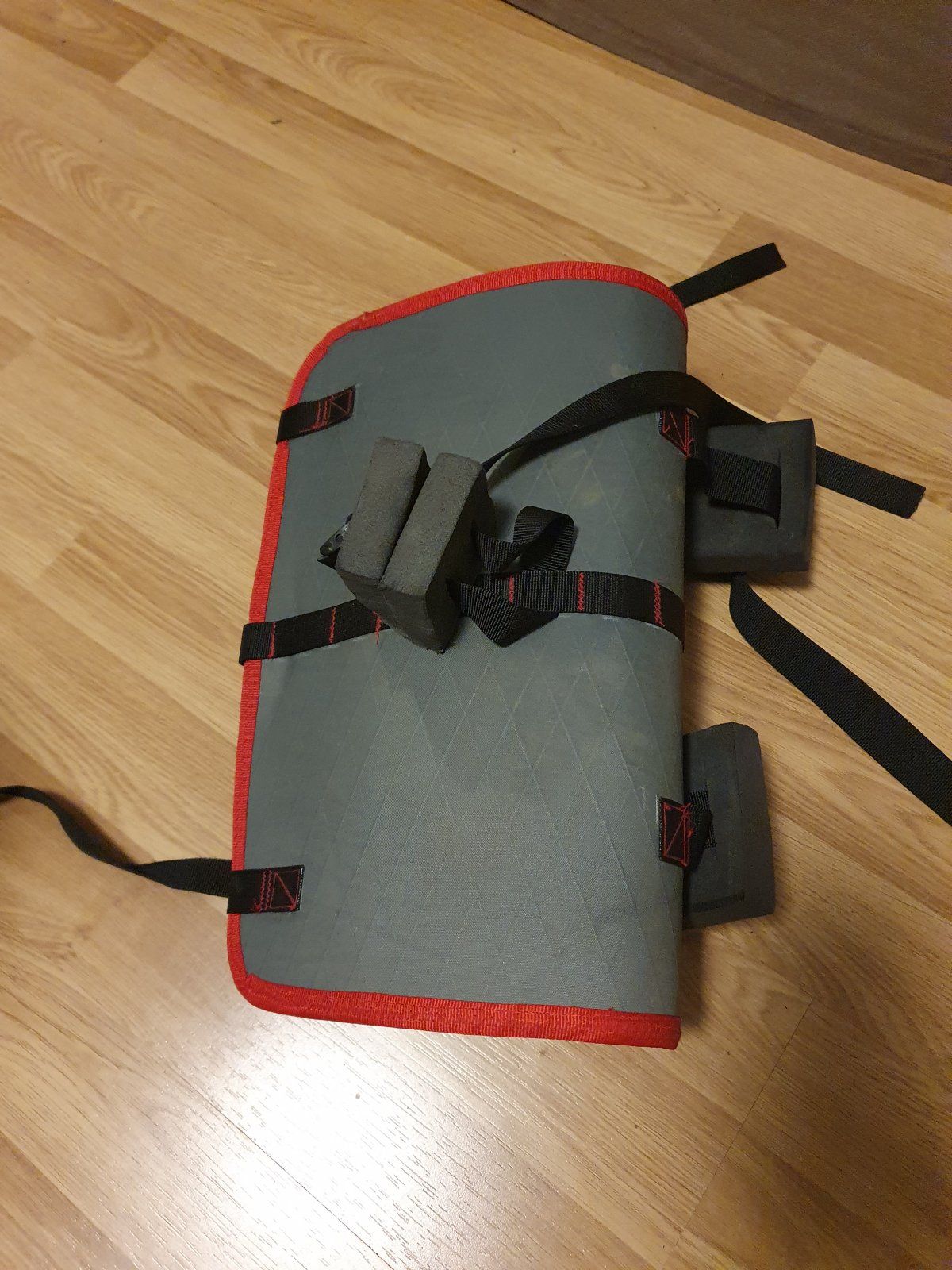

Hat hier irgendjemand das Revelate Designs Pronghorn Harness?
Hintergrund meiner Frage ist folgender:
Ich würde -jetzt wo die triste, dunkle, coronalastige, kalte Hauptstadtwinterzeit gekommen ist - das Design gerne kopieren und nachnähen.
Ich hab schon einen tollen Lenkerharness gebaut, den hatte ich damals komplett ohne Anleitungen, Maße oder ähnliches fabriziert aber würde gerne nun noch etwas weiter optimieren bzw. was neues noch leichteres ausprobieren.
Sollte den hier irgendjemand besitzen und mir -natürlich gegen Übernahme der Versandkosten etc.- den mal für ein Wochenende ausleihen können, wäre ich wirklich außerordentlich dankbar! :)
Anbei noch ein Bild von meinem ursprünglichen Versuch, dieser ist absolut und funktional, ich hätte es nur gerne noch etwas kleiner und zierlicher, sowie die Möglichkeit mein Ortlieb accessory pack mit dranzupacken.

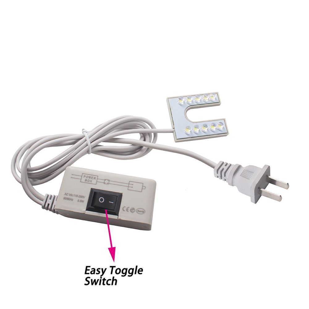

Kleiner Tip für alle Näher denen die Funzel an der Nähmaschine zu schwach ist und die keine riesige Lampe daneben hängen wollen. Genanntes Modell benötigt aber eine Maschine aus Stahl wegen der Magnetbefestigung. (30 LED Version habe ich in Nutzung) Die U Ring Version passt bei meiner Pfaff leider nicht, ansonsten wäre die auch eine Top Alternative gewesen.
Es gibt aber auch noch andere Modelle mit unterschiedlichen Befestigungen und Beleuchtungsringen.
Klappt bei mir super.
https://de.aliexpress.com/item/4000956303833.html
https://de.aliexpress.com/item/1005003327053453.html

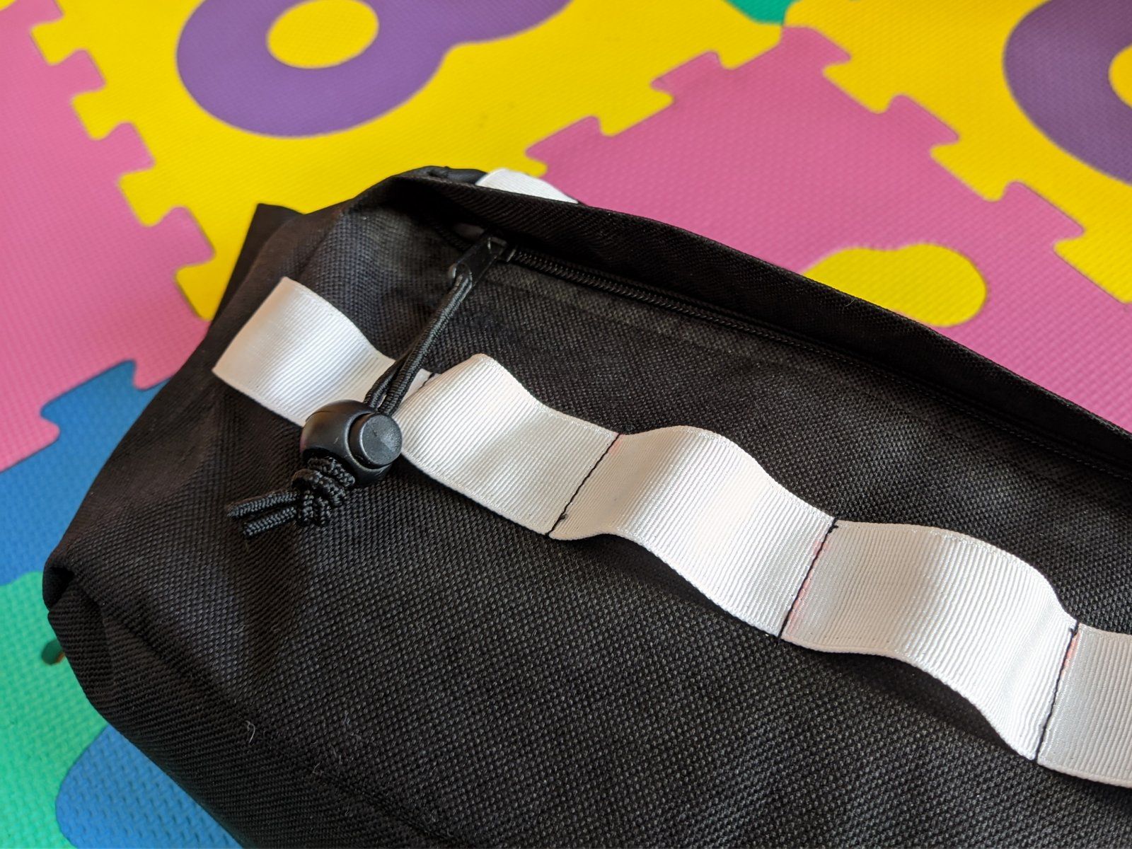

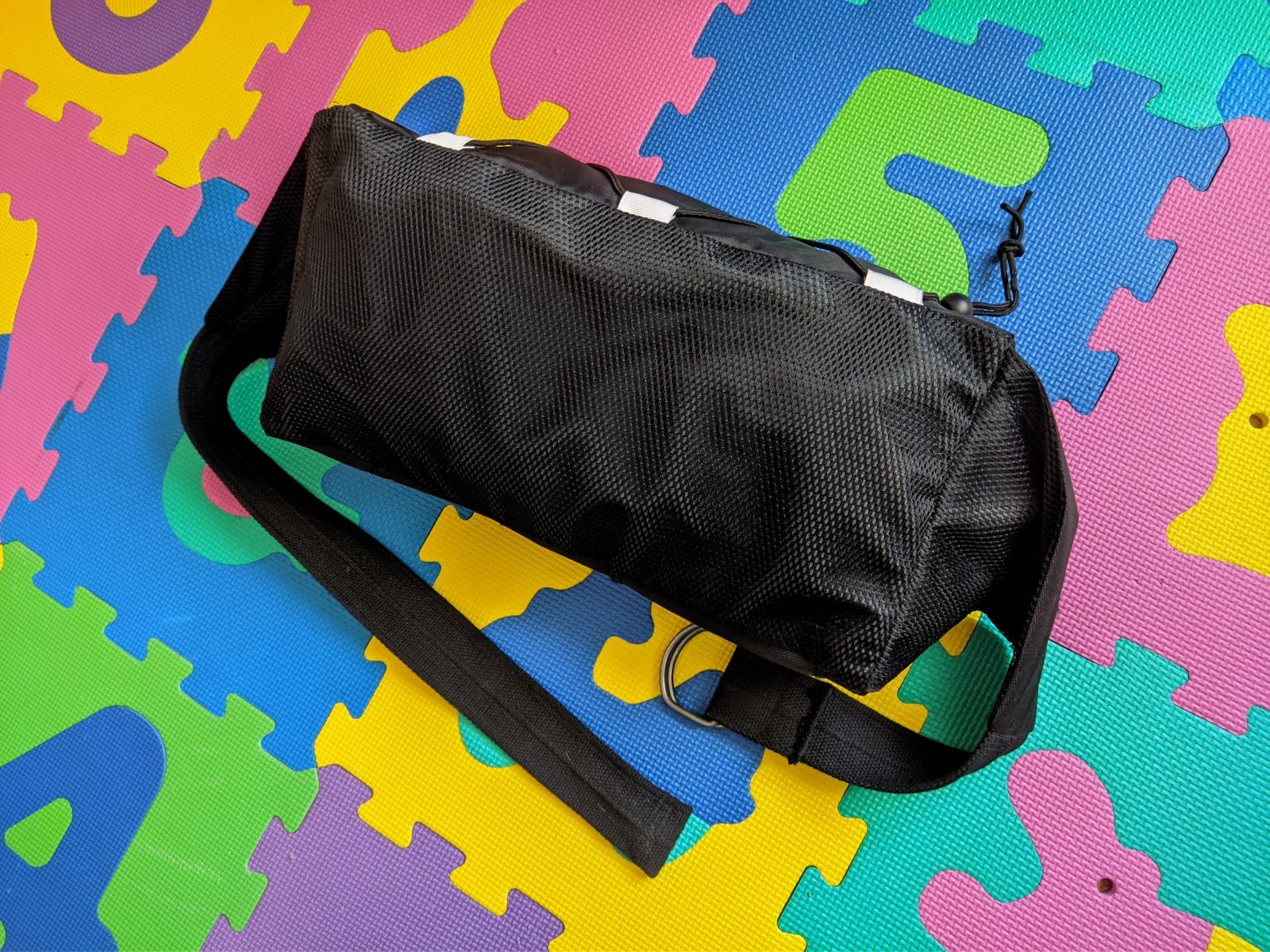

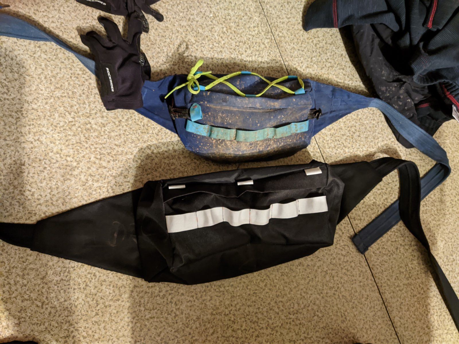

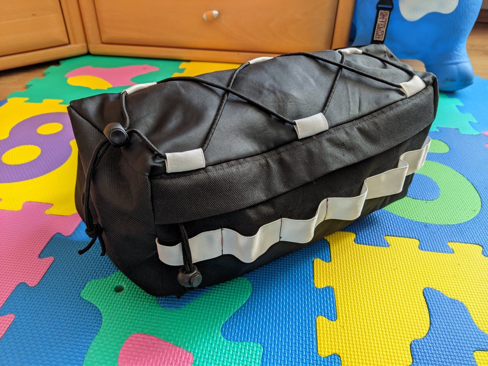

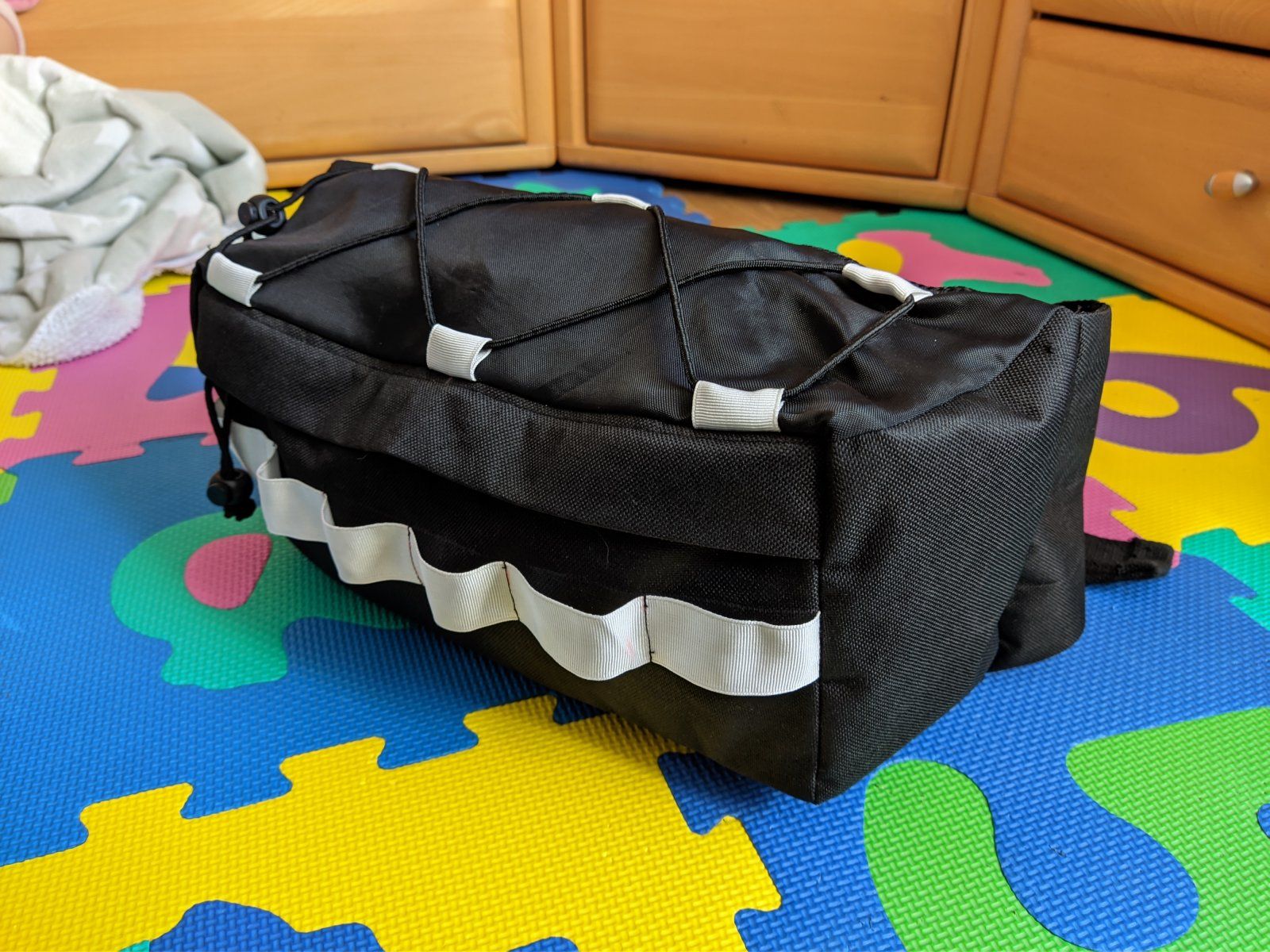

Weiß nicht so recht ob ich hier richtig bin - hab mir nen Hipbag nach dieser Anleitung genäht und wollte ihn kurz mit euch teilen.
Quelle:
https://bikepacking.com/gear/make-your-own-fanny-pack/
Bin Nähanfänger bzw. hab mein (Halb)Wissen nur aus dem Internet. Ist der zweite Versuch des Ganzen aber da beim ersten mal schon was benutzbares rauskam...
...hab ich mir noch nen 25% größeren gemacht.
Material ist ein alter Einkaufskorb und eine alte Herrenjacke - also komplettes Recycling. Auch die Nähmaschine gab's bei eBay Kleinanzeigen für umsonst...
Ist ne fussbetriebene Singer... :D
Kritik ist natürlich gern gesehen.

Schaut doch top aus!
ich würde hier evtl mit Zickzack Stich so einen Riegel zur Befestigung des Gurtbandes machen, sonst wird dir das da wahrscheinlich abreißen (außer es ist nur zur Zierde):

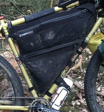

Mal eine Frage zum Wirkungsprinzip der Fullframe-Taschen.
Da kommt ja ganz schön was an [beweglichem] Gewicht zusammen. Wird das, zwecks Entlastung von Reissverschluss und Nähten, auf dem Unterrohr abgelastet und braucht dort Schutzfolie?
Oder hängt man das Ganze eher hoch ans Oberrohr (mit Rahmenschutzfolie dort)?
