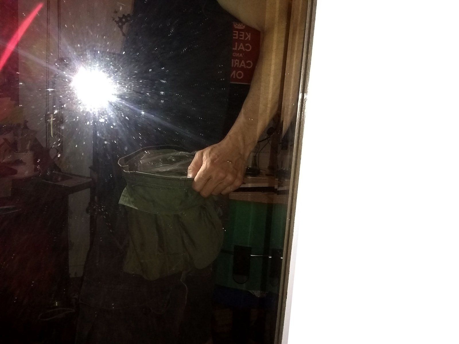

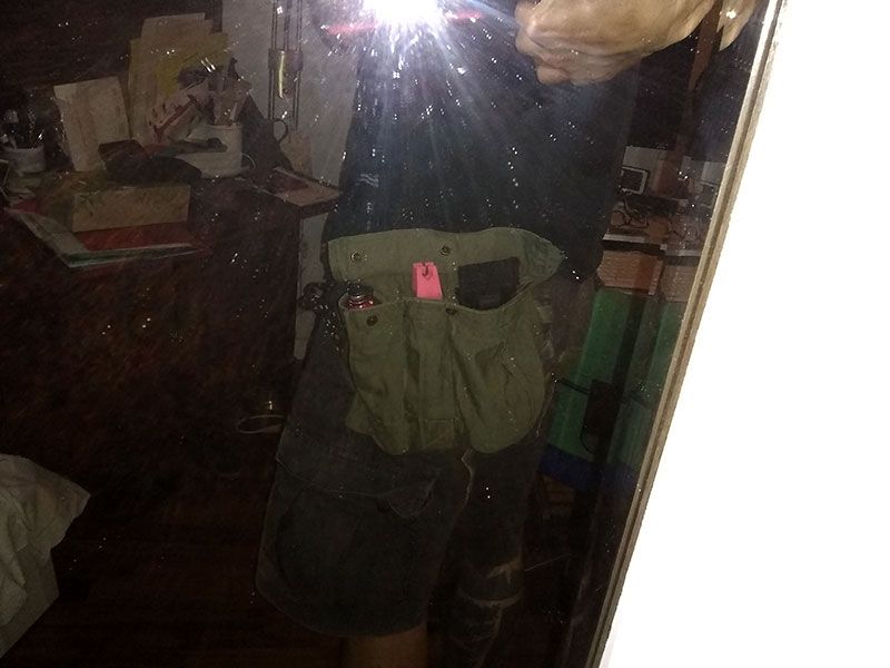

aus den taschen einer cargohose
entweder als gürtelbeutel oder als werkzeugrolle.
unter dem multitool ist noch ein schlauch
hinten dann ein allesreinwerfen-fach mit klettverschluss.
miese bilder, damit man nicht sieht wie wüst das zusammengetackert ist.
Nimm doch eine Nähmaschine anstatt dem Tacker :p
Ist das BW Moleskin?
irgendeine cargohose nach amerikanischer bauart mit monstertasche, vielleicht brandit.
genäht mit einer necchie irgendwas. google meint es wäre eine maschine, die vor jahrem beim discounter verkauft und in polen produziert wurde. sie ist auf jeden fall leidensfähig.
im prinzip war der taschenpart schon fertig. habe nur nähte als unterteilung gezogen.
dann den beutel, klett und die schlaufen genäht...

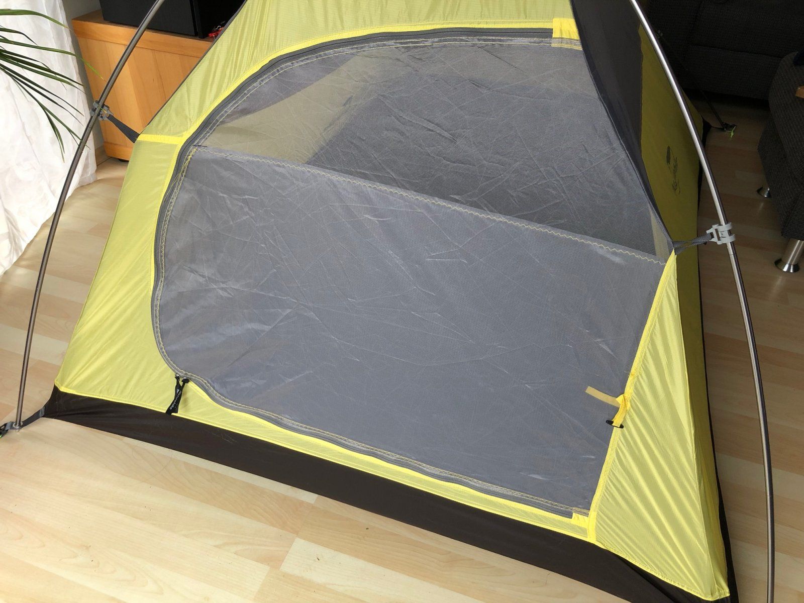

Beim Naturehike Cloud Up 2 Zelt ist das Innenzelt großzügig mit Moskitonetz versehen, leider auch im Kopfbereich bis auf ~5cm über dem Boden. Mir ziehts dann immer in den Nacken. Von meinem alten Zelt, einem Tatonka Tunnelzelt kenne ich das so, das bis auf halber Höhe dichter Zeltstoff war und darüber konnte man mit Zipper individuell belüften. Zipper nähen hab ich mir nicht zugetraut, also erst mal 40den Zeltstoff bis auf halbe Höhe über das Moskitonetz genäht. Mehr gewollt als gekonnt, aber jetzt ist es so wie ich es brauche... vielleicht dient es dem ein oder anderen als Ideengeber:

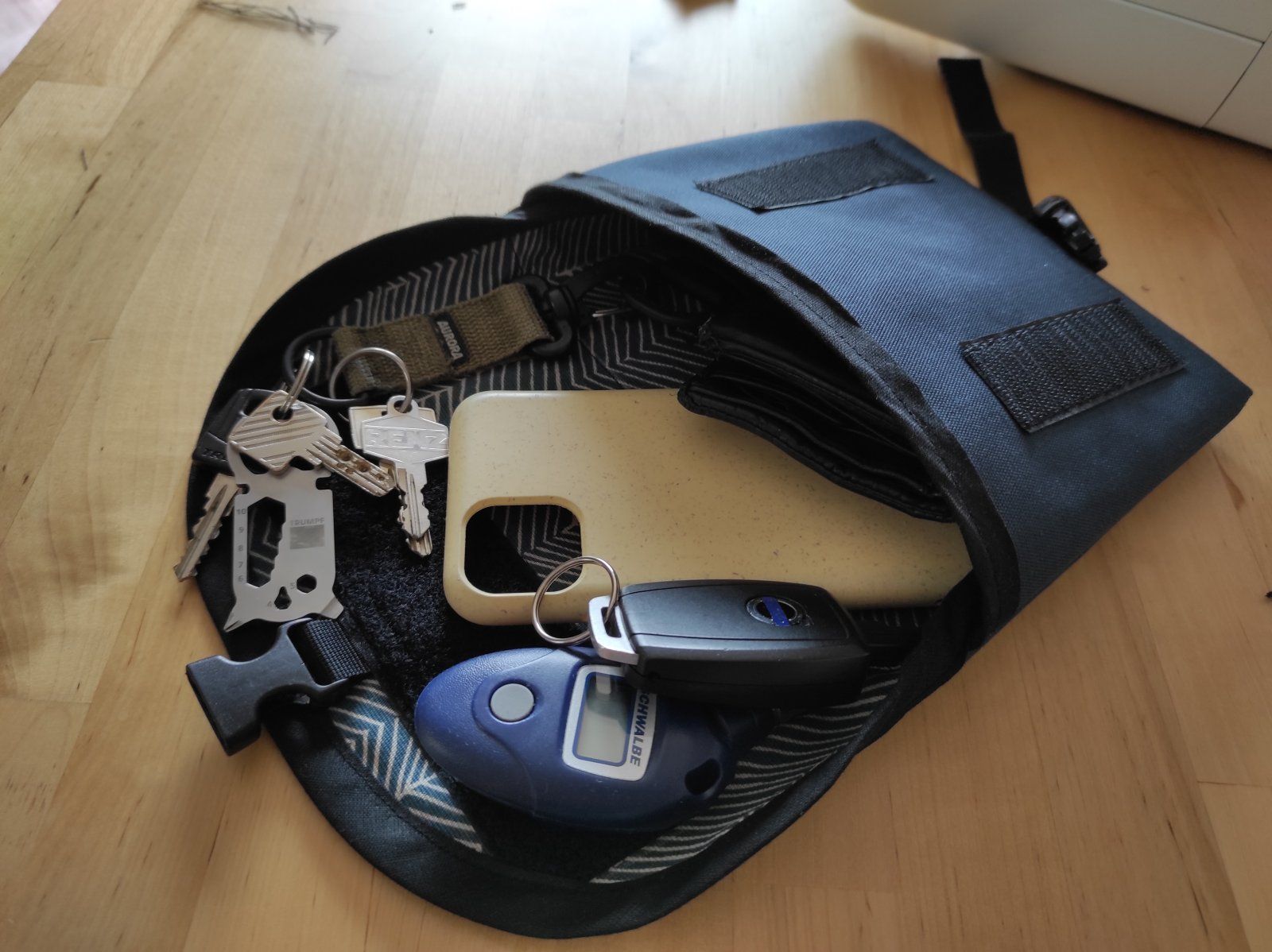

Endlich ein langes Projekt umgesetzt: ein hip bag, inspiriert von Bagaboo und diversen anderen. Nach einem Prototyp und neu erstelltem Schnittmuster (weil das Handy arg gespannt hat, und die Tasche in der Höhe zu kurz war = Rausfallgefahr der Gegenstände), kam das bei raus. Bin sehr zufrieden, das erste Mal mit Einfassband gearbeitet (25mm).
Mit Klett und Clip. Groß genug für den Alltagskram, welcher sonst immer in Hosentaschen stört: großes Smartphone, Geldbörse, Schlüssel, Maske...
Ein Hauptfach, und zwei kleine Taschen für Schlüssel (eins mit D-Ring für zB einen Karabiner)
Auf dem Deckel ist noch Platz für Patches, da konnte ich mich aber noch nicht entscheiden.
@rad_fan klasse Arbeit! Vor allem die Verarbeitung des Schrägbandes! Das werde ich mein Lebtag nicht so gut hinbekommen. Viel Spaß mit der coolen Tasche!
Dankeschön. Ich musste auch Lehrgeld bezahlen und breiteres Band kaufen, hatte vorher 20mm, das war aber bei den vielen Lagen überfordert und blieb nicht an Ort und Stelle. Beim Verarbeiten musst du mit vielen kleinen Klemmen/Nadeln arbeiten, im Radius hielt ich es auf Spannung sodass keine Falten geworfen werden. Den Rest macht der Nähmaschinenfuß.

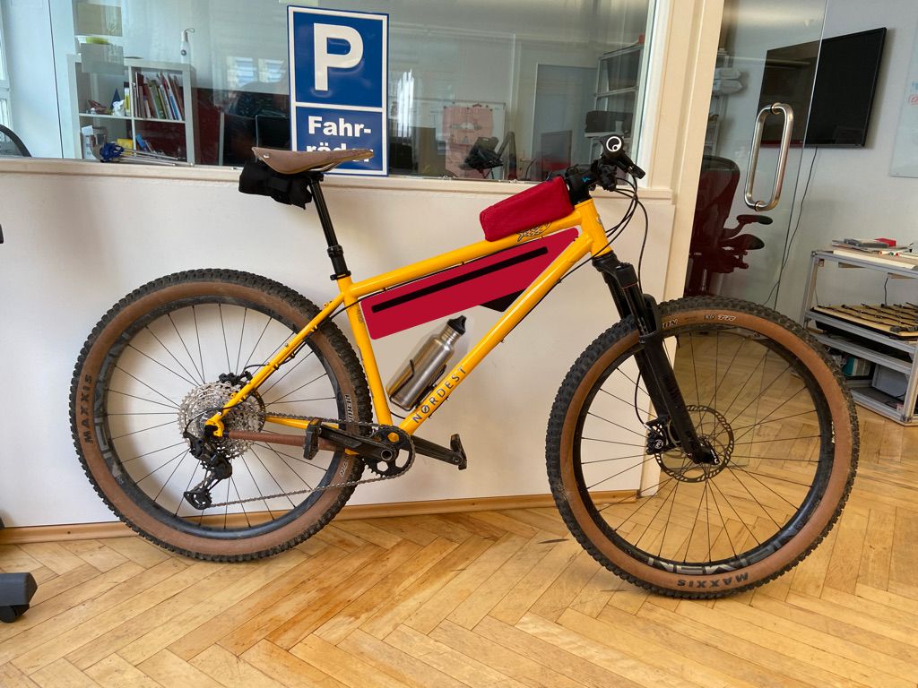

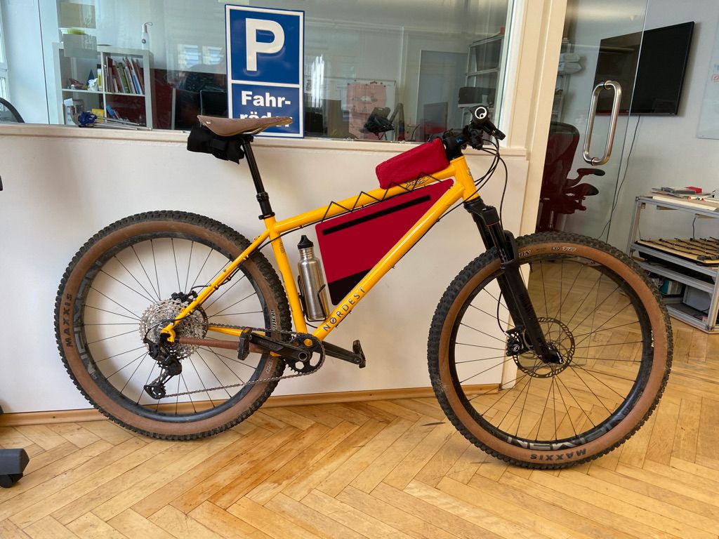

Hallo ihr,
schnelle Abstimmung, her soll ein Frame Bag für die Sardine, der noch Platz lässt für eine Flasche im Dreieck. Möglich wäre ein Wedge-Style Design mit senkrechter Flasche (Pro: Flasche gut erreichbar) oder ein zweiteiliges Design aus Half-Frame-Bag oben und einem kleineren darunter, der optional montiert werden kann (Pro: Sieht vielleicht etwas cooler aus und ist länger, für bspw. Zeltstangen). Was würdet ihr machen? Ein kompletter Frame Bag für das ganze Dreieck ist schon vorhanden, hatte ich hier schonmal gezeigt.
Alles hat seine Berechtigung. Wegde ist gefühlt am uninteressantesten ausser du willst unbedingt 1 Wasserflasche im Rahmen.
Bei Half Frame sollteste einen Flaschenhalter nutzen der zur Seite öffnet. Gibts z.B. bei Canyon für ~8-9€.
Anonsten wird es nervig während der Fahrt an die Flasche zu kommen wenn die Rahmentasche voll ist
Double Frame Bag, hab ich auch schon gemacht, nach einer Inspiration von irgend nem Custom Hersteller.
Zum Verbinden nutzte ich die grossen runden Fidlock Magnetverschüsse (Modell: Snap Male Screw und Female). Hält super.
