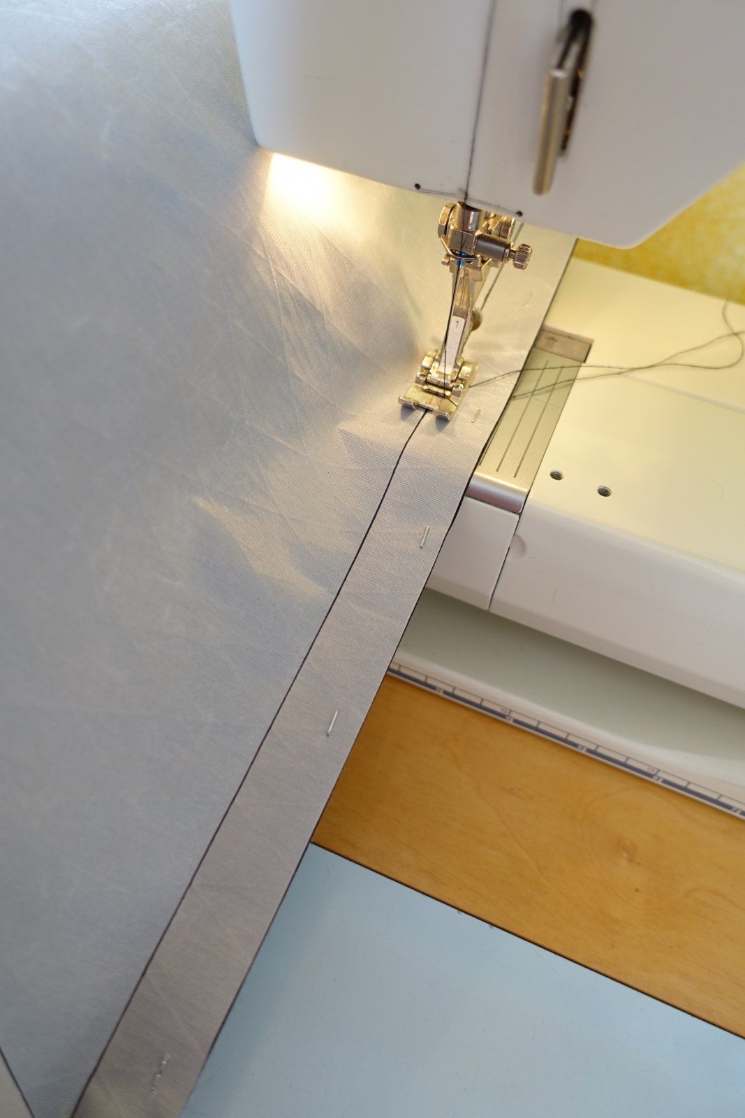

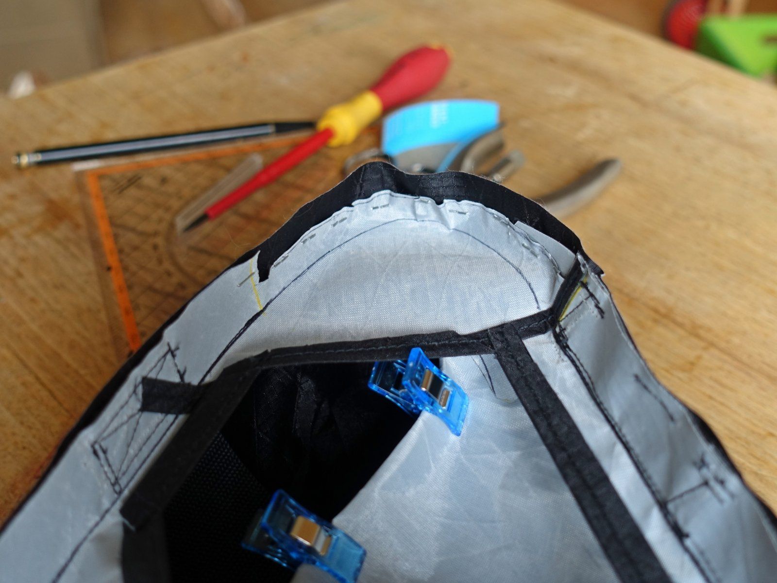

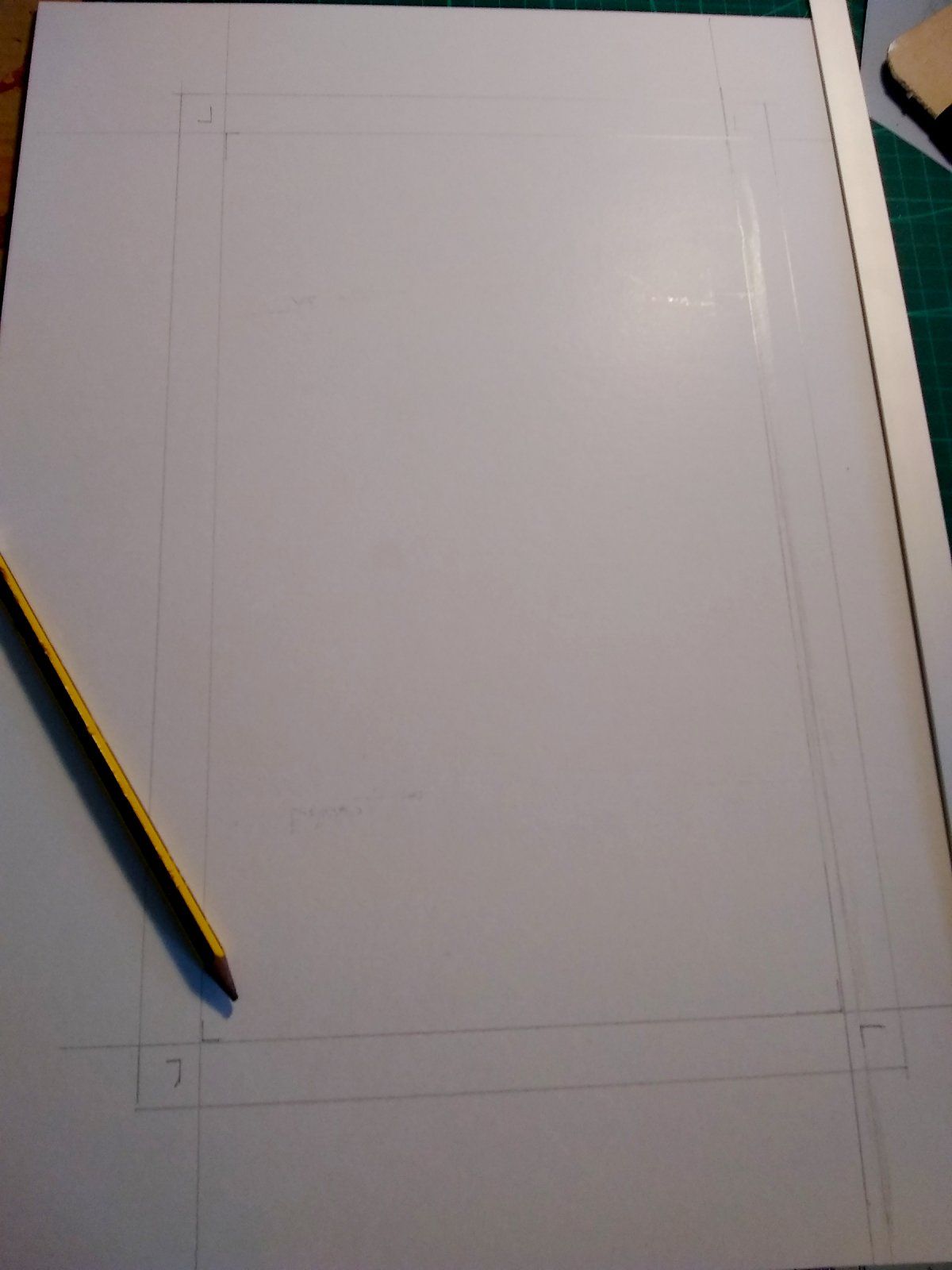

Verarbeitung von X-PAC & Co - habe eine Alternative zu den üblichen voluminösen Nähklammern gefunden: tackern statt klemmen. Funktioniert prima - sehr handlich, freie Sicht und freie Bahn für den Nähfuss.
Fürs Enttackern hinterher wäre so eine Spezialzange angenehm gewesen.
Bei Stoffzugabe die dann abgeschnitten wird, finde ich die Idee super. Enttackern klingt so, als verbleiben dann Löcher im Stoff. Wie bekommst du das dann wieder dicht?

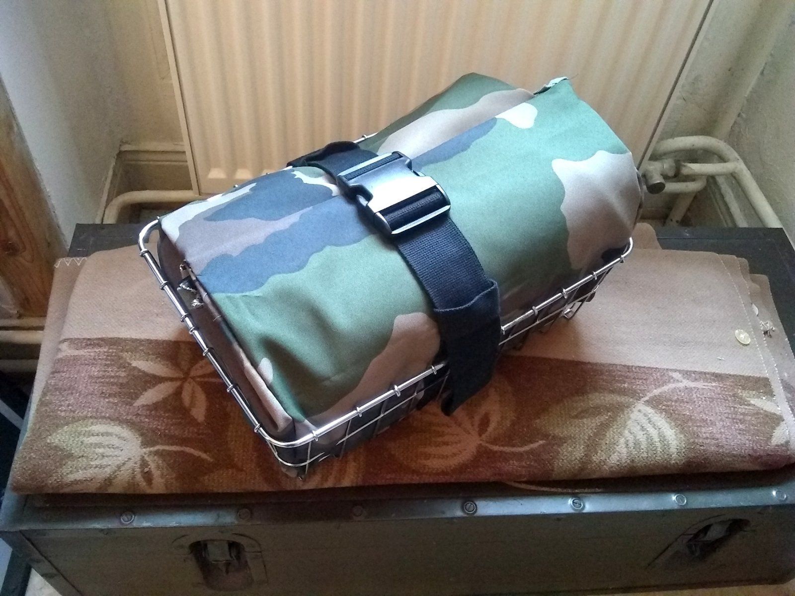

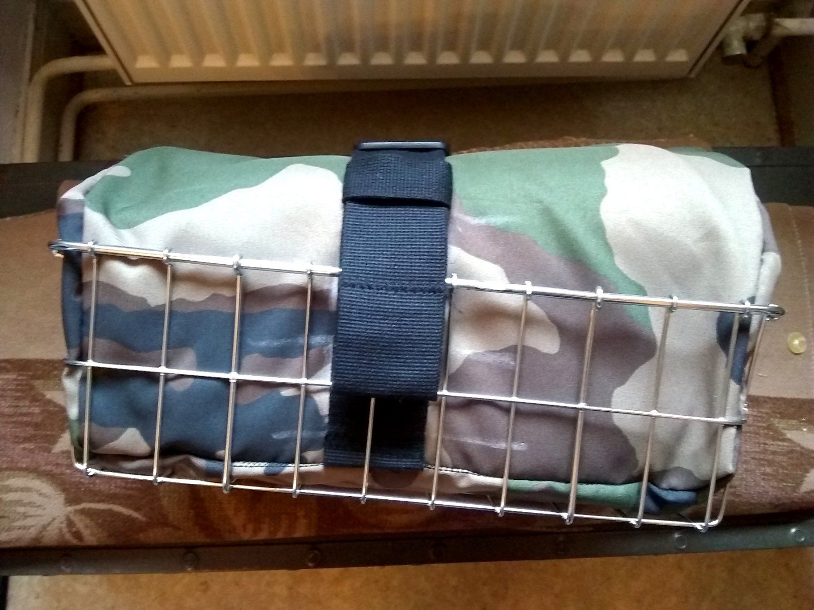

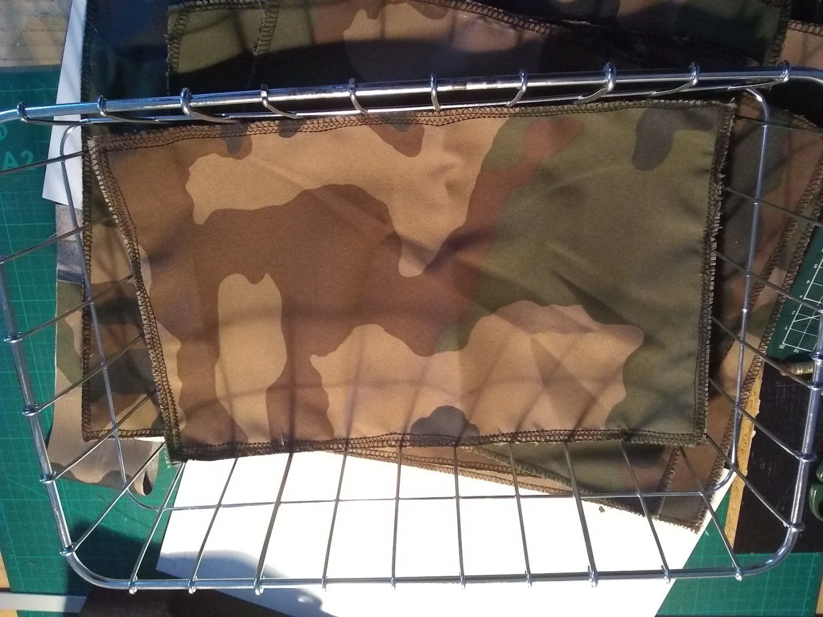

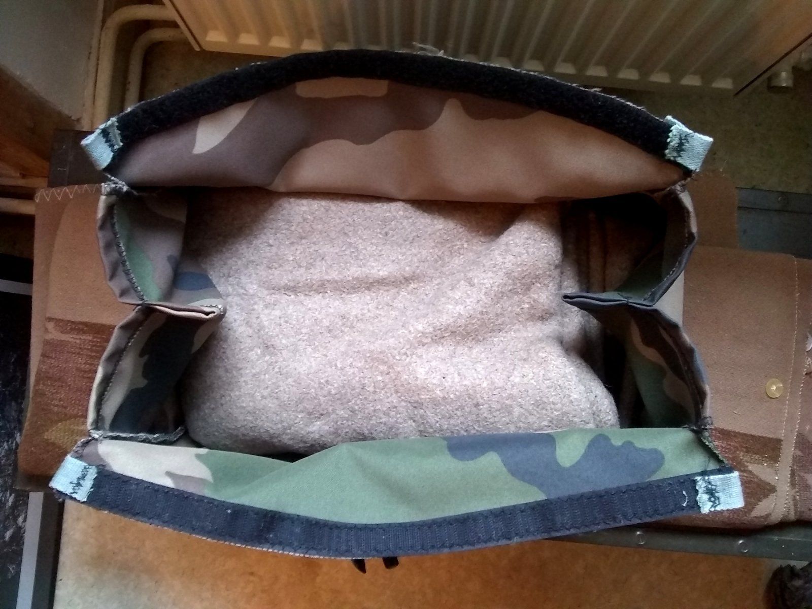

nachdem ich neulich schon die schablonen und zuschnitte gemacht habe,
wurde das ganze heute zusammengenäht.
wie immer mit einer 1fach-machen-attitüde statt akribie
die rolltop geschichte werde ich beim nächsten mal anders machen, also durchgehend mit klett, aber ich wollte keine ecken recht und links rausstehen haben.
bei dem gurt habe ich etwas geschummelt und einen armeegürtel recycled. etwas länger damit ich auch mal etwas mehr in den beutel packen kann, das tor steht dann halt offen, aber die kette ist vor ;-)
das prinzip körpchen ist ja eher: 1fach reinsemmeln @doctor worm , habe aber kleine schlaufen auf höhe des gitters gelassen, damit kann ich den beutel mit einem strap am korb sichern. mir geht es da wie @dudsen , ist schon nice, wenn das zeug bleibt wo es ist.
steige bei wald nicht so durch, habe den als classic medium gekauft, dass entspricht dem 137er, meine ich...
die hardware abflexen war richtig arbeit...

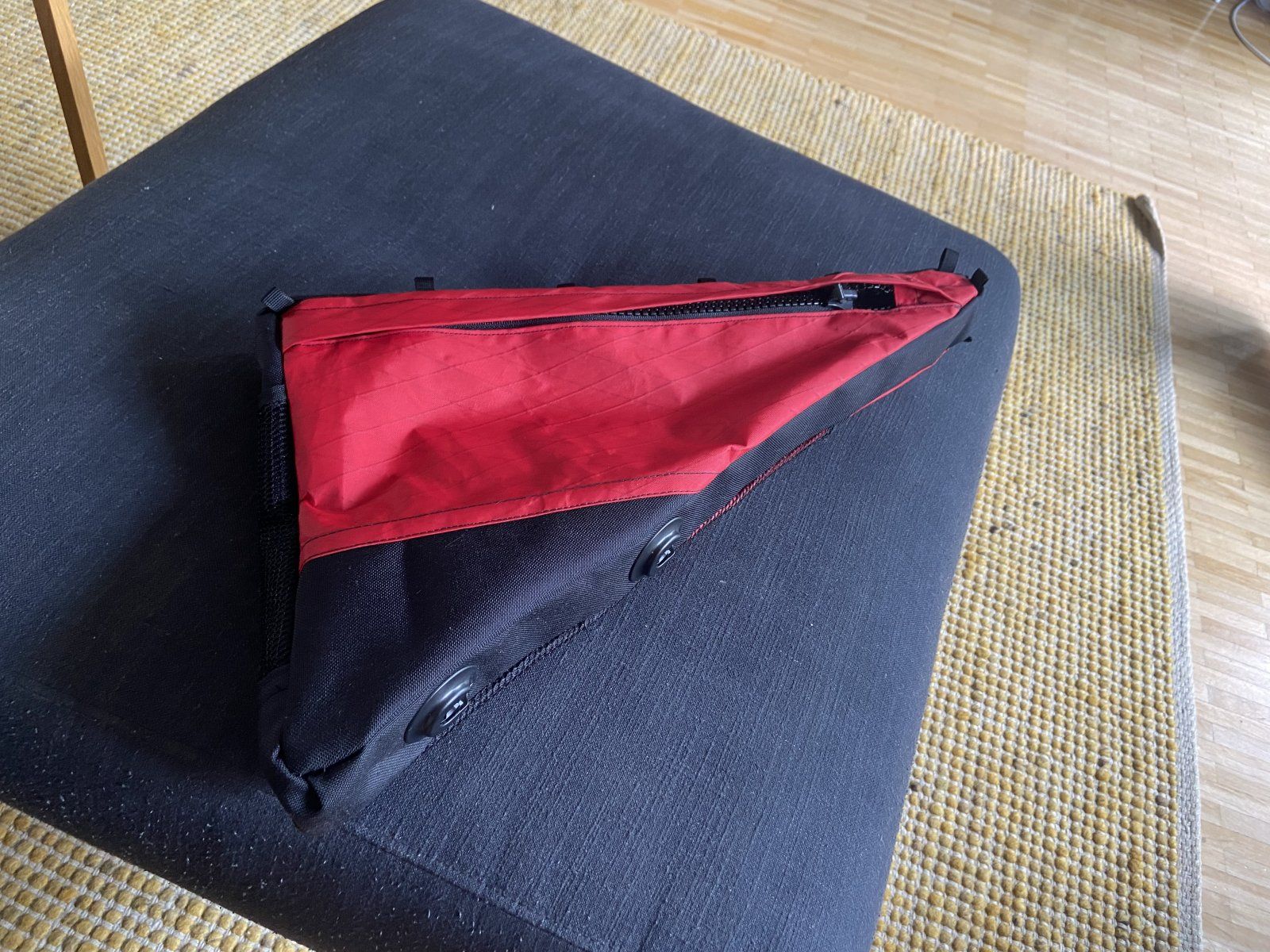

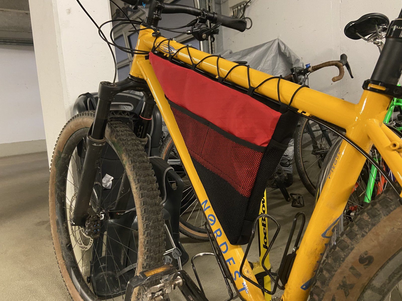

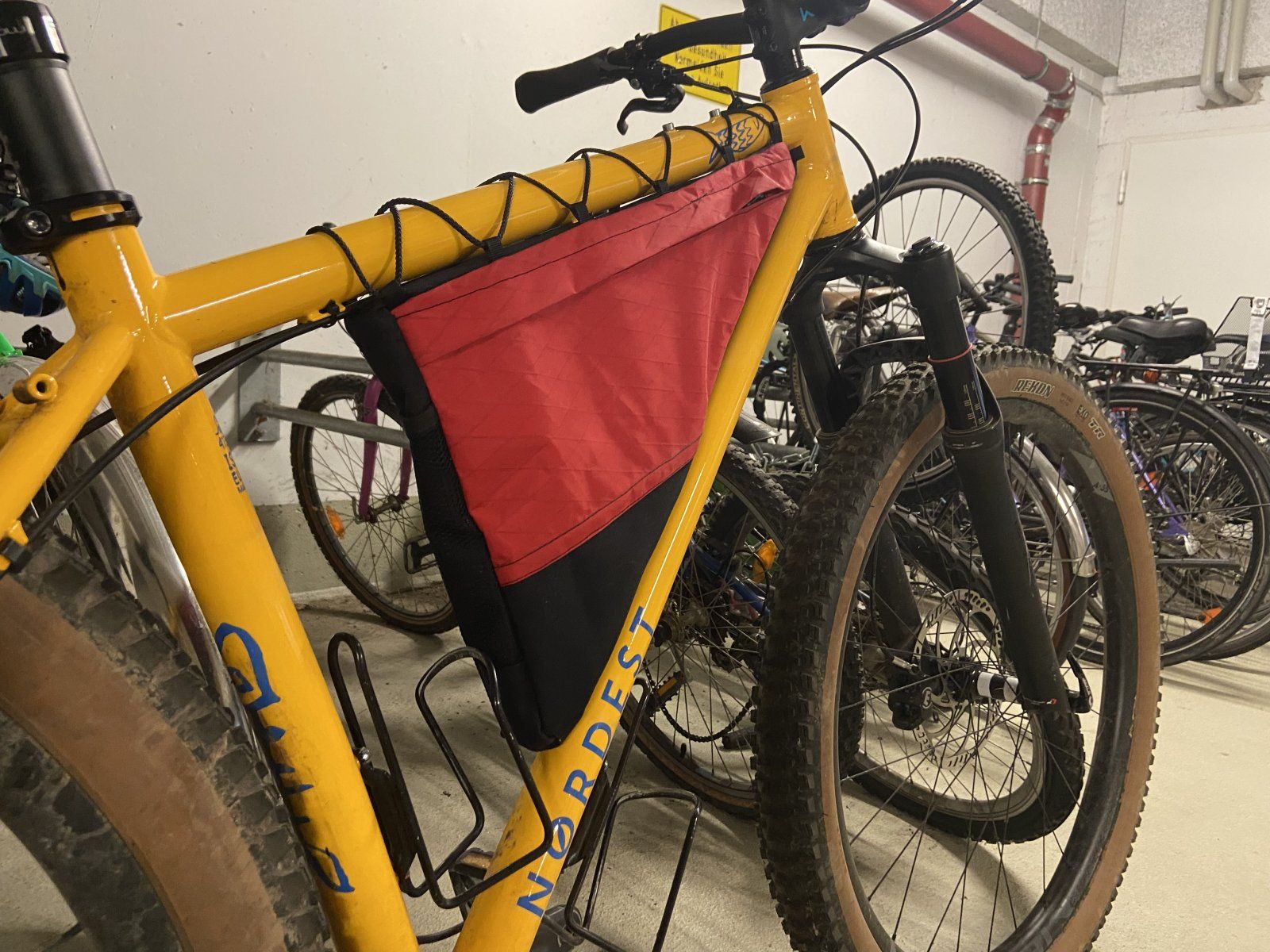

Zweite Iteration meiner Framebag. Dieses Mal als “Wedge” mit Platz für eine Flasche. Habe Fidlock-Magnetverschlüsse verwendet für die untere Befestigung an den Flaschenhalter-Ösen und oben einen Kordelzug. Gefällt mir schon echt gut so und ist für die meisten Tagestouren ein schönes Kompromiss mit genug Platz.
