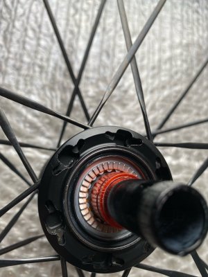

Ihr seid super! Ja, ihr habt recht, aber das Gewinde ist wohl ausgerissen. Denn nur so kann der Ring sich im Gehäuse verdrehen. Mal schauen was hier die Möglichkeiten sind, da ich ja grad nicht in Deutschland bin...
Hallo, da mich das Problem ebenso betroffen hat (kein Eingriff des Freilaufes nach Rollphase bzw. beim Schalten bergauf) nachfolgend eine kurze Aufstellung der von DT Swiss getätigten Massnahmen:
  • Abholung des LR durch GLS mit Transport zu DT Swiss Deutschland (Reparaturdauer inkl. Paketlaufzeiten 7 Arbeitstage)
  • Tausch der folgenden Teile durch DT Swiss: kompletter Freilauf, Feder, Scheibe, beide Zahnscheiben (Zahnscheiben selber sind leicht mit dem Spezialfett von DT Swiss HXT10032508S benetzt, die Feder selbst nicht)
  • lose Zahnscheibe bewegt sich jetzt leichter im Freilaufkörper (im ausgebauten Zustand)
  • Ich hatte vorher die Teile mehrfach gereinigt und leicht mit dem Spezialfett bestrichen eingebaut...auch ein probeweiser Verbau mit Öl / ohne Spezialfett brachte keine Besserung... :-//
  • Laufleistung des LRS 1.150 km nur im Trockenen auf der Strasse (Strassen-RR ;-))
  • "angekündigt" hatte sich das Steckenbleiben der Zahnscheibe im Freilauf teilweise über einen geräuschlosen Freilauf - meist brachte nur eine Demontage des Freilaufes eine vorübergehende "Lösung" bis zum nächsten Steckenbleiben...

Ist nur meine Meinung dazu:
habe den Eindruck, daß da schon ne ganz ordentliche Fettpackung drin ist, und das nicht nur auf den Zahnscheiben selbst. 'Leicht fetten' würde für meinen Teil etwas sparsamer aussehen.
Vorallem würde ich schauen, daß es nirgends zu einer kleiner Fettansammlung kommt. Denn wenn so ein Fettklümpchen mal an einer Stelle auf eine Zahnscheibe gelangt, könnte das bewirken, daß wenigstens für einen Moment lang, und auch noch einseitig, die Zahnscheiben nicht voll ineinandergreifen und die Dinger rutschen unter größerem Druck durch.
Besonders bei niedrigen Temperaturen, wenn das Fett etwas zäher ist.

..das hat nix mit dem Fett (von DT Swiss) zu tun…die bewegliche Zahnscheibe bleibt in dem Freilaufkörper stecken…ob sie nun gefettet, trocken oder mit einen leichten Ölfilm versehen war…habe ich vor dem Service durch DT Swiss alles getestet und der “Erfolg„ kam immer nach ca. 2-3 km… 8-) sie blieb stecken und ich hatte ein Laufrad😁
