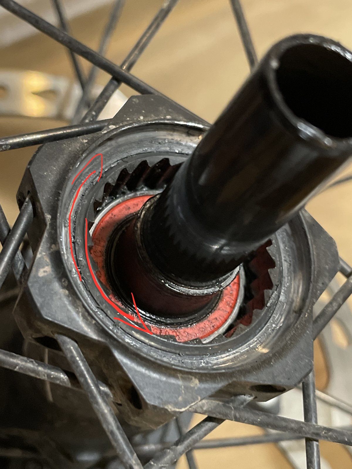

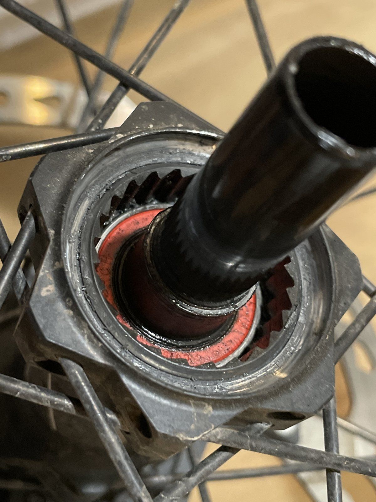

Hallo zusammen, ich habe ein M1900 spline Laufradsatz und bei mir rutscht der Zahnring (der im Nabengehäuse sitzt) durch. Der in den die Zähne vom Freilauf reinschnappen (das Teil heißt glaube ich „Gewindering) Kennt jemand das Problem?

Im M1900 ist eine einfach Sperrklinkenverzahnung drin und nicht der Ratched EXP - damit ist das hier der falsche thread.
Ich kenne mich mit den Naben allerdings auch nicht aus und kann hier wenig helfen.
Im besten Fall ist einfach nur eine Klinke verklemmt und das ganze braucht etwas Pflege.
Gruss, Felix

Foto??
Jau, das ist ein anderes System (Sperrklinken statt Zahnscheiben)...
Wenn die Klinken sich nicht zurückdrücken dann klinkt es halt nicht und du fährst nicht.
Sauber machen und sparsam fetten

Ich würde A: entweder auf ne defekte Sperrklinkenfeder tippen oder B: das die Verzahnung vom Nabengehäuse verschließen ist oder C: wenn du das teil auseinander gebaut hattest es falsch montiert hast.
Wahrscheinlich B. Ich kann den Gewindering im Nabengehäuse verdrehen (mit nem Schraubenzieher gegen die Zähne drücken)
