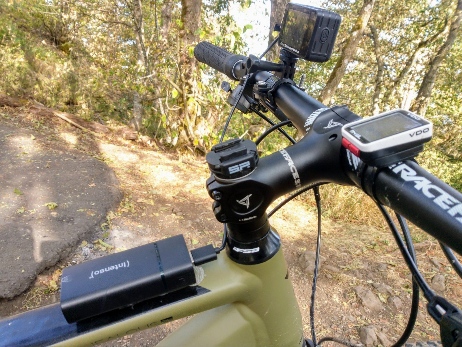

Powerbank hab ich beim recherchieren schon öfter gelesen. Mir erschließt sich aber nicht die Praxistauglichkeit. Soll ich dann während der Tour extra wegen dem Akkuladen eine Zwangspause machen?
Am Oberrohr 5500mA, reicht locker für eine Tagestour mit Handy oder wie im gezeigten Fall eine Actioncam .
