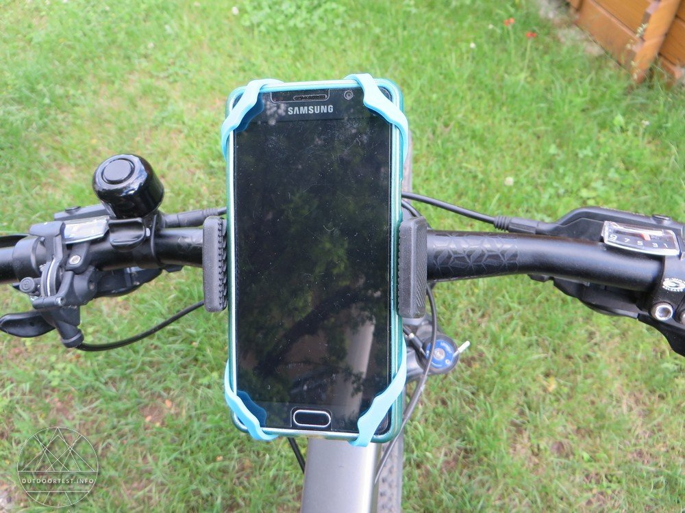

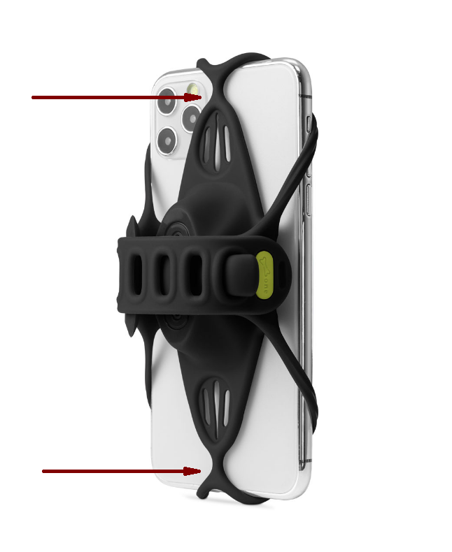

Bei den Silikon/Spanngurtbefestigungen ist es eher so, dass, wenn man sie zu fest (am Lenker oder Vorbau) anzieht, die vier Laschen an den Gehäuseenden noch mehr gedehnt werden und das Handy dann selbst nicht mehr so bündig auf der unteren Silikon Fläche aufliegt.
Beim mir verdreht es sich doch immer wieder mal.
Das ist mir bei meiner Bone-Halterung bislang nicht aufgefallen. Dadurch, dass da ja unter dem Handy ein Silikon-Puffer zum Dämpfen/Abpolstern ist, an dem der Spanngurt dran ist, würde es wohl höchstens den verziehen. Aber wie gesagt, ich habe das bislang noch nicht beobachten können und ziehe den Gurt immer so straff wie es geht an. (Ich habe eher Angst, dass der Gurt irgendwann mal reißt).
