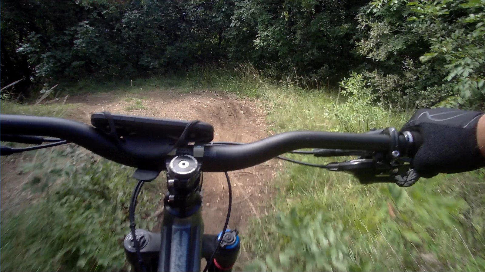

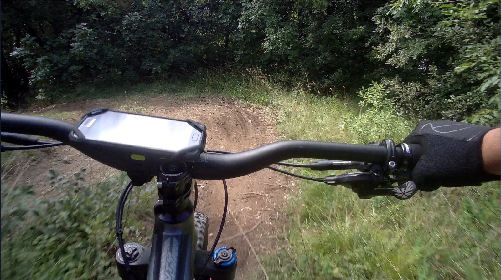

ein paar Monate hat es bei mir auch gehalten. Nur um nochmal zu zeigen warum die Dinger beim biken eigentlich nichts verloren haben anbei eine Bilderreihe (Gut, eventuell sind die Kräfte längsseitig am Oberrohr befestigt niedriger):
ein paar Monate hat es bei mir auch gehalten. Nur um nochmal zu zeigen warum die Dinger beim biken eigentlich nichts verloren haben anbei eine Bilderreihe (Gut, eventuell sind die Kräfte längsseitig am Oberrohr befestigt niedriger):Anhang anzeigen 1573303Anhang anzeigen 1573304Anhang anzeigen 1573305Anhang anzeigen 1573306Anhang anzeigen 1573307
Also längs am Oberrohr bewegt sich da mein Smartphone keinen Milimeter. Ich zurre auch den Gummi so fest es geht. Durch das Polster unter dem Gerät kann man da guten Druck aufbauen. Mir gelingt es bspw. nicht, das Ganze einen Zentimeter hoch oder runter zu schieben, um die Position zu korrigieren. Evtl. ist der Lenker bei Dir zu dünn. Meine Version ist für den Vorbau gedacht und am (dickeren) Oberrohr dann eben nochmal fester gezurrt.
das sieht du nicht ganz richtig. Die Halterung ist nicht verrutscht. Es sind die Gummiecken, die viel zu elastisch sind. Wie gesagt, mag sein, dass das in Längsrichtung nicht so kritisch ist, aber trotzdem würde ich die Halterung niemals nie nicht zum biken empfehlen. SP Connect kostet einmal 30€ und ist wirklich bombenfest, also da liegen wirklich Dimensionen dazwischen (für quadlock oder Mous Halterung dürfte gleiches gelten). Davon abgesehen - am Oberrohr befestigt fallen die Schweißtropfen doch direkt auf das Gerät? 🤔😅
Wie auch immer, bei mir hält es bombenfest, nix wackelt oder verrutscht. Schweiß landet auch nicht darauf. :bier:

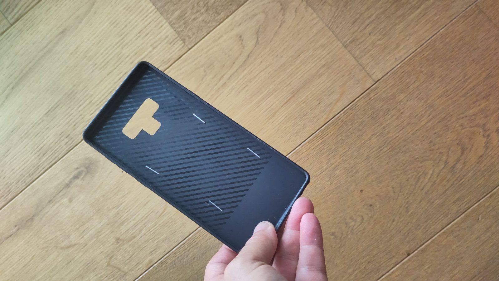

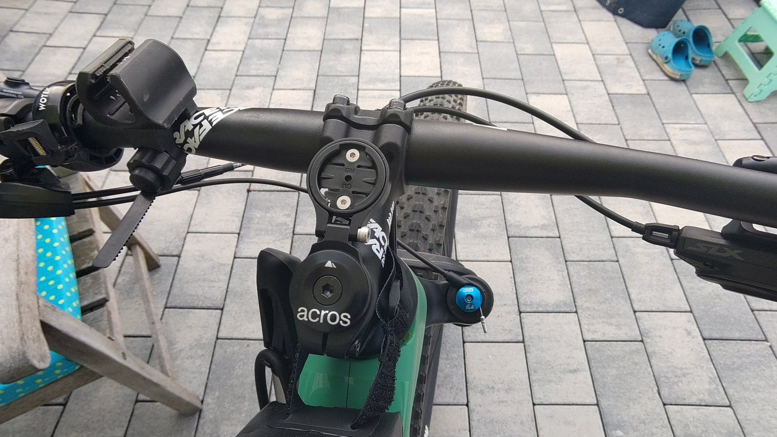

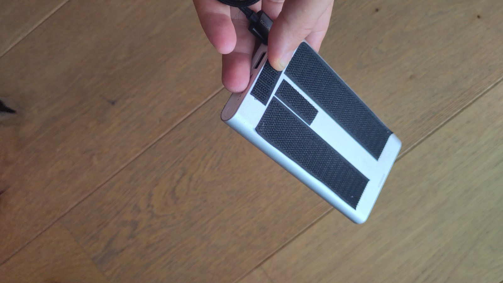

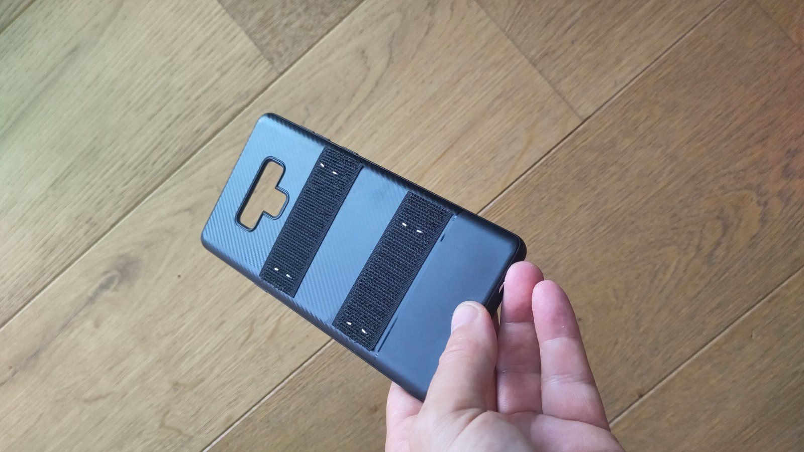

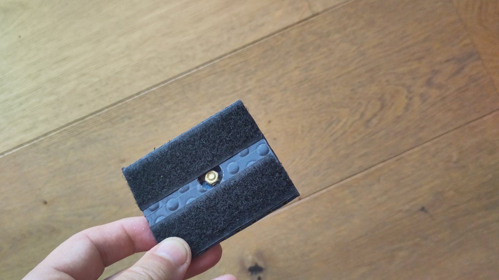

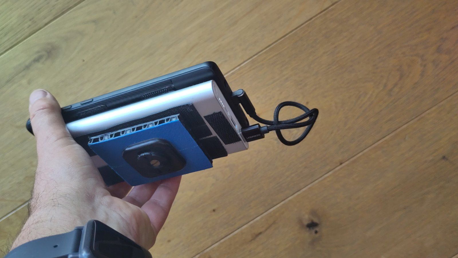

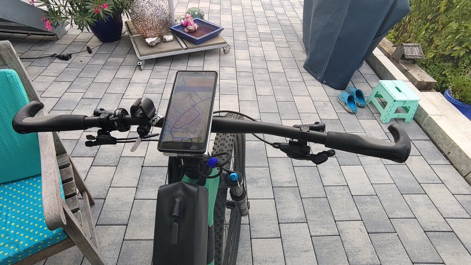

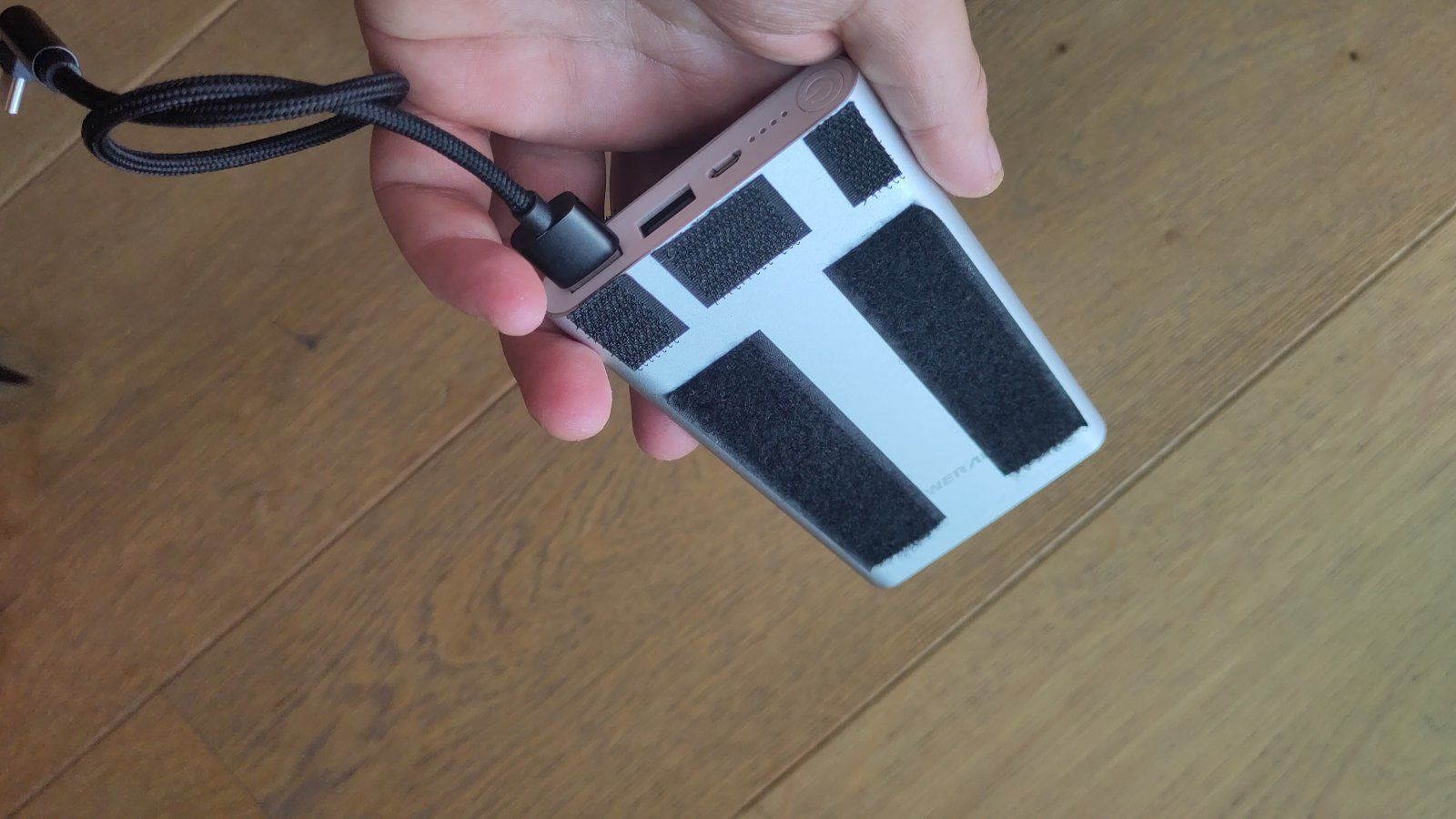

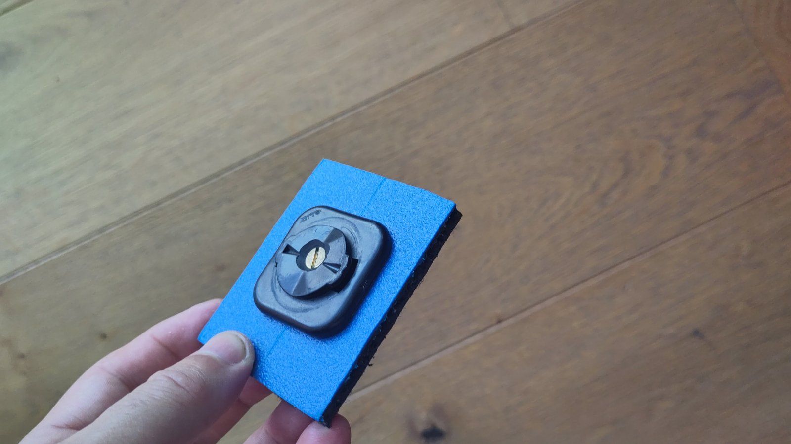

Ich zitiere mich Mal selbst:

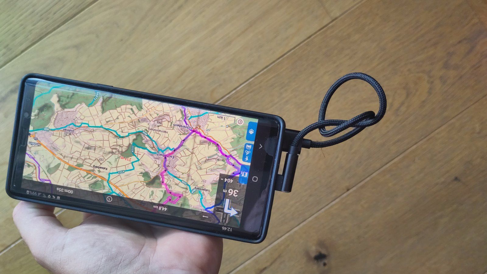

Also dann hier mal mein Setup:
  1. An jedem meiner Räder habe ich einen Garminhalter für unter die Ahead-Kappe Anhang anzeigen 1533753
  2. Dann habe ich auf ein kleines Stück Wabenplatte (Abfall vom Flightcasebau) einerseits das Gegenstück für den Garminhalter (vom Chinamann) undAnhang anzeigen 1533755
  3. Auf der anderen Seite selbstklebendes KlettbandAnhang anzeigen 1533757
  4. Auf meiner flachen 10Ah Powerbank, die ähnliche Maße hat, wie mein Galaxy Note 8 ist auf der einen Seite das Gegenstück des selbstklebenden Klettband angebrachtAnhang anzeigen 1533759
  5. auf der anderen Seite der Powerbank dann wieder selbstklebendes FlauschbandAnhang anzeigen 1533760
  6. Und dann auf der Hülle für das Handy wieder das Gegenstück des selbstklebenden Klettband es mit Heftklammern zusätzlich gesichertAnhang anzeigen 1533761Anhang anzeigen 1533764
  7. So sieht das Sandwich dann ausAnhang anzeigen 1533765Anhang anzeigen 1533766
  8. Und so am FahrradAnhang anzeigen 1533767
Total simpel, einfach und effektiv und kein Gezacker, wenn wo ein Waldweg gesperrt ist wg Waldarbeiten oder ein Restaurant oder ein Biergarten gesucht wird und anzusteuern wäre...
