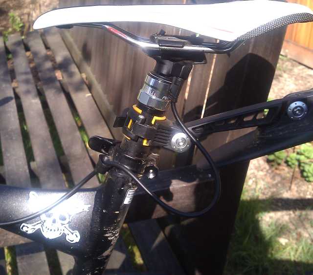

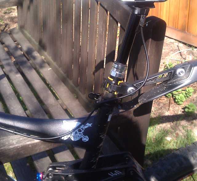

Verstehe Dein Prob immer noch nicht?
Ich hänge mal Bilder von meinem AM 8.0 an, mit der ab Werk montierten Stütze, beim XC sieht es nachgerüstet genau so aus ... da iss nix im Wech:daumen:

Bei dir finde ich die Schlaufe bei eingefahrener Stütze schon extrem gebogen, glaube nicht das das im sinne des Erfinders ist :D.
An meinem AM8.0 bildet sich die Schlaufe erst unterhalb des Trichters, dadurch ist die Leitung bei weitem nicht so eng gebogen... Habe aber auch keine Probleme, die kommt nicht gegen die Schwinge oder so.
Evtl. hängt´s ja an der Rahmengröße (ich hab L)? Könnte mir vorstellen das das bei kleineren Rahmen schon da dran kommt.
Und? Gebogen, ja und?
Auslieferungszustand bei Abholung bei Canyon inkl. Übergabe. Wer hat's erfunden? ;-)
Mein AM ist L und das XC ist M und nach den ersten 100/250 Km habe ich nicht den Eindruck, dass sich die Schlaufe an deinen Glauben hält *lach* .. wie gesagt, keine Probs :-)

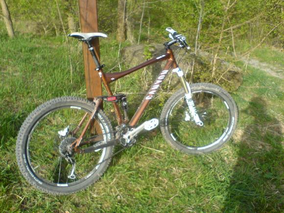

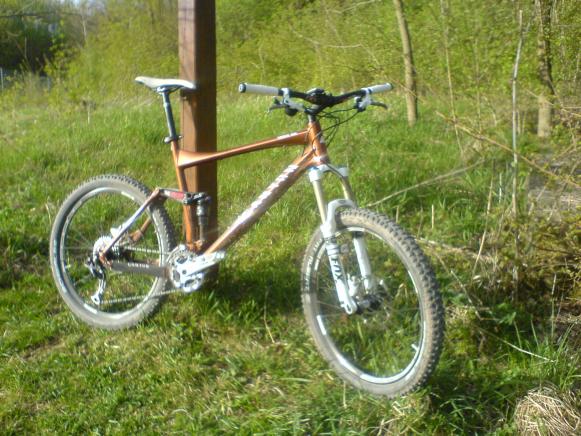

Mein Schätzilein im Abendlicht. Kleiner Gag kommt morgen noch, Bilder auch.

Ja bei dir ist die Leitung ganz anders verlegt wie ich sie jetzt verlegt habe. Werds mal abändern und gucken wie es in der praxis funktioniert. Sieht aber irgendwie schon sehr ungesund aus. Ist bei allen anderen die die Reverb von Canyon schon dran haben das auch so?

Wie gesagt ... hält schon ewig an beiden Bikes, war original von Canyon so vorgesehen ... und macht keinerlei Probleme :daumen:

Ist an meinem Rad genauso. Scheuert am Gelenk. Das Problem läßt sich mit ein wenig 3M Folie eingrenzen. Die Schlaufe, die da entsteht, ist allerdings weniger schön. Eigentlich prädestiniert, um irgendwann einmal unglücklich drin hängen zu bleiben.
Die andere Führung, die hier gepostet wurde, knickt mir allerdings unter dem Sattel zu weit ein - die Torsionskräfte, die hier auf den Anschluß wirken bzw. auf das Kabel direkt am Anschluß, wären mir zu hoch. Das Kabel ist ja auch nicht unbedingt das flexibelste.

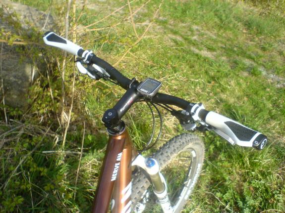

Schönes Bike :daumen:
Nur mir gefallen die Griffe mit den Auflagen gar nicht.
Die scheinen auch falsch eingestellt zu sein, was man so erkennen kann.
Wichtig ist auch, dass du keinen Knick im Handgelenk hast, dieser verstärkt das Aufstützen immer sehr (sehe ich oft bei Bikern).
Mehr dazu hier: Artikel Einstelltipps fürs Bike
Bei ergonomischen Griffen bringen mehr Nachteile als Vorteile mit sich bringen. Häufig sind sie in einer falschen Position fixiert (siehe Bild 1), sodass bei voller Ausnutzung der großen Auflagefläche ein starker Knick im Handgelenk ensteht (siehe Bild 2) - Schmerzen bei längeren Fahrten sind so garantiert. Unterarm, Handgelenk und Hand müssen immer eine Linie bilden (siehe Bild 3). Dementsprechend muss man die Ergo-Griffe so montieren, dass kein Knick mehr im Handgelenk zu sehen ist (siehe Bild 4).
Falsch eingestellt, leider häufig an neuen Bikes zu sehen:
So muss es sein: Kein Knick im Handgelenk!

War gerade mal am Bike und habe mal die andere Schlaufe gemacht, so wir Ihr die habt.
Mutig damit so zu fahren.
Die Angst des hängen bleibens sehe ich da auch.
Nun Torisionskräfte hin oder her .... es hält, es war so eingestellt, ich gehe schon davon aus, das die bei der Übergabe wissen was die da tun ... die Canyon-Crew :cool:
gut zu wissen
Also unsere Leitungsführung bleibt einfach so, da sie keinerlei Probleme macht, nicht an beweglichen Teilen anschlägt
und nicht zur Stolperfalle wird :dope:
Die Ergongriffe sind für mich die bessere Wahl und die Kontrolle übers Gefährt ist deutlich besser. Von der Einstellung her bin ich so am besten unterwegs, habe etliche Winkel ausprobiert. Trotzdem Danke für die Mühe...

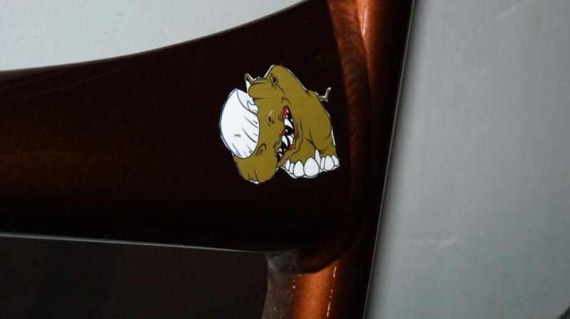

So, hier der Gag, ein erster grober Versuch und die unterschwellige Deutung des "Nashorns" ;)

Der gag ist geil :-) .. ich bin mit den ergons mit auflage im downhill nicht zurecht gekommen, weil man nicht richtig zupacken konnten ... habe jetzt auch ergons, aber ohne die Auflage :-)
