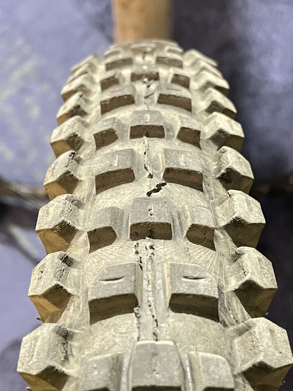

VR 5 Bikeparktage, HR 5 BPT + 3 BPT am VR (Re hat nicht so gut funktioniert wie der Fr ☝️️, daher kam er nach hinten). Ausschließlich harte, steinige Böden mit rel. schneller Fahrweise bzw. sehr harten, kurzen Bremsungen. Druck 1,6/1,8bar bei 95kg Systemgewicht.
Die iPhone-Kamera übertreibt bei den Lichtverhältnissen etwas, den Unterschied sieht man aber schon deutlich 😅

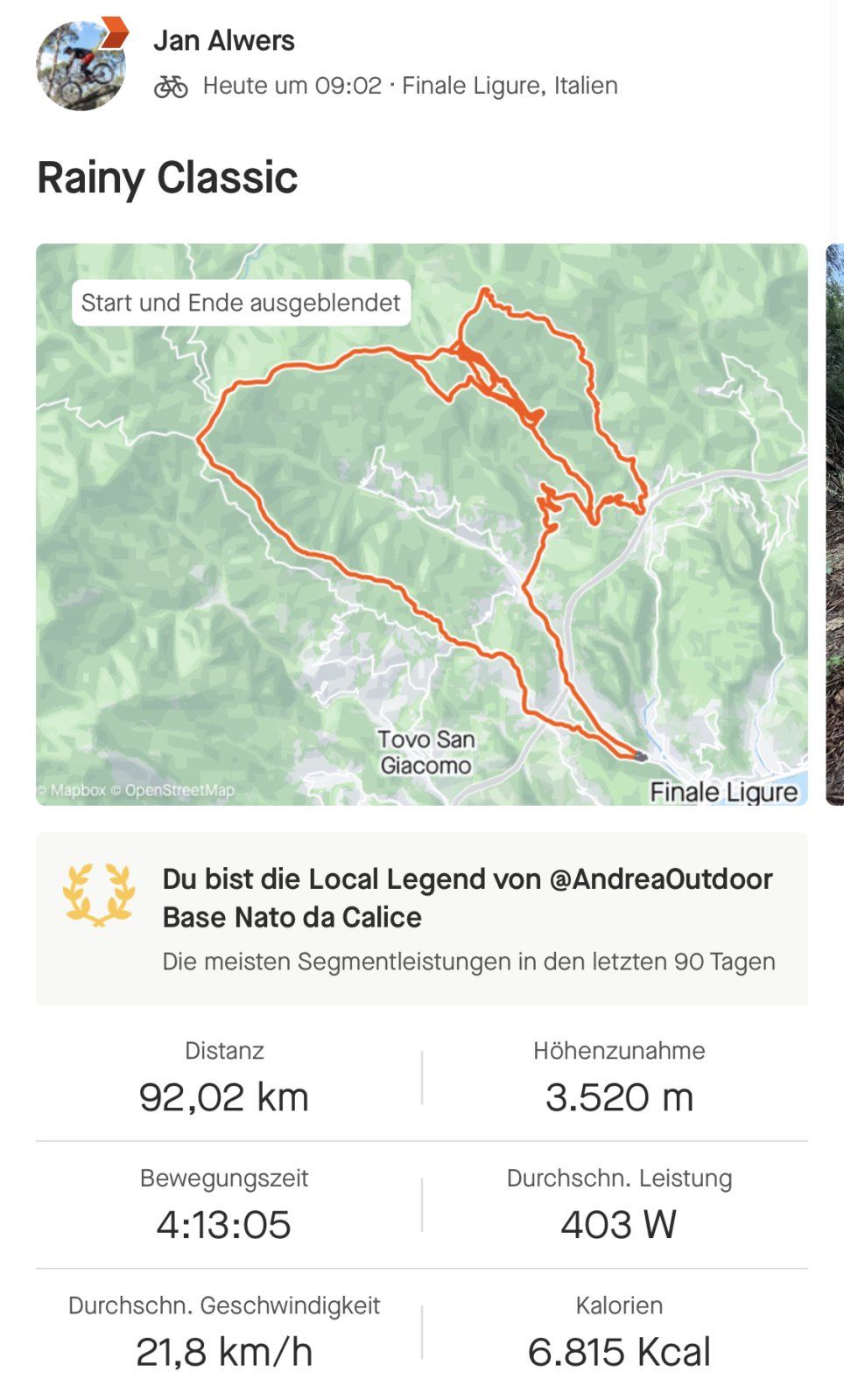

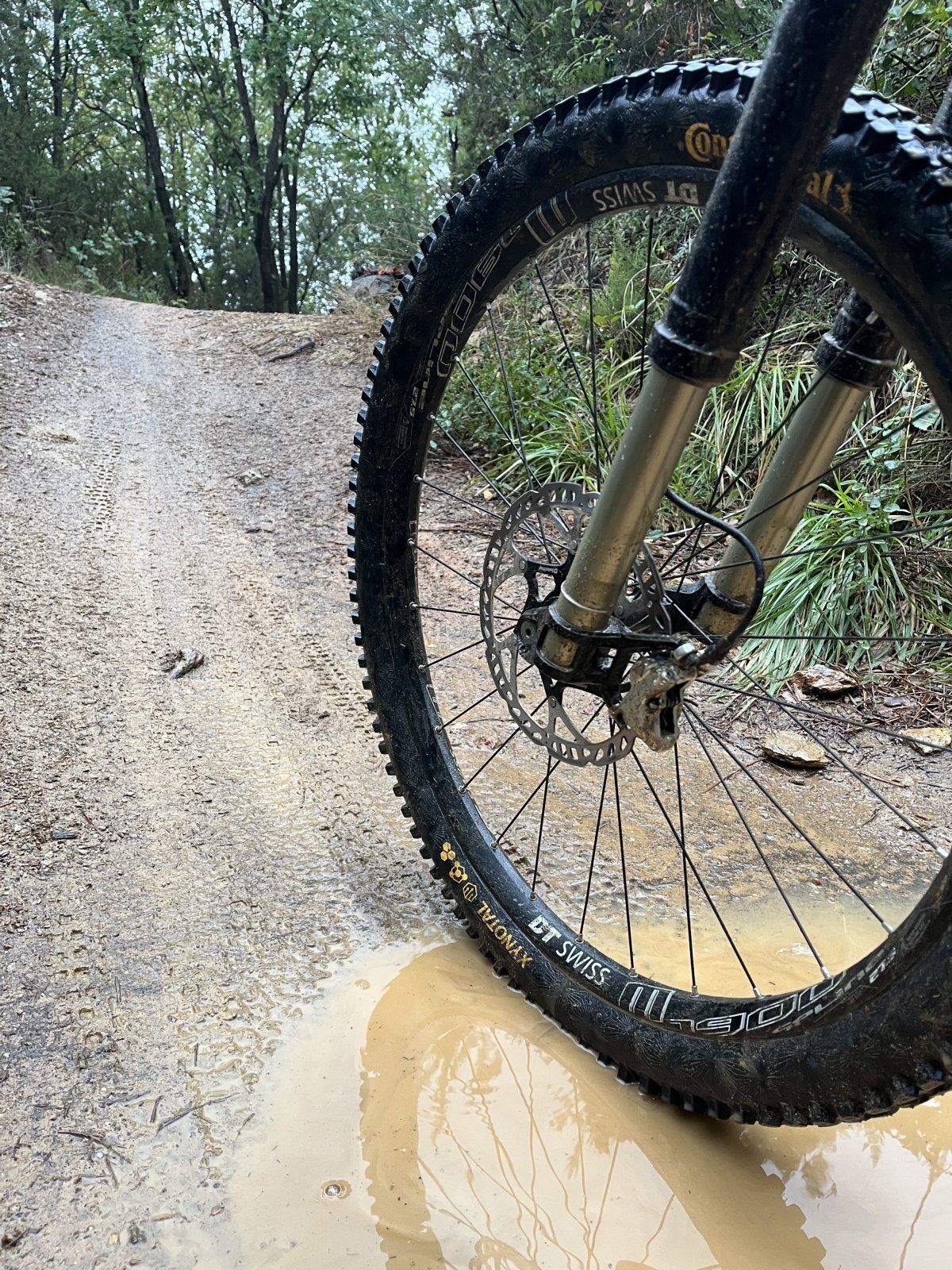

Kurzes Update:
Xyno is mein neuer Liebling!
Heute der Härtetest.. Dauerregen, glatte Steine, Wurzeln, Matsch.. ich hatte eine sehr ambitionierte Gruppe, hartes Ballern.
Was soll ich sagen.. nicht EIN Rutscher den ganzen Tag über, dafür rollt der Reifen wie der Deifi.. :D
Jetzt muss er noch die Haltbarkeit bringen, dann isses ne 10 von 10.
:daumen: Anhang anzeigen 1776211Anhang anzeigen 1776212Anhang anzeigen 1776213
400 Watt über 4std :anbet:
