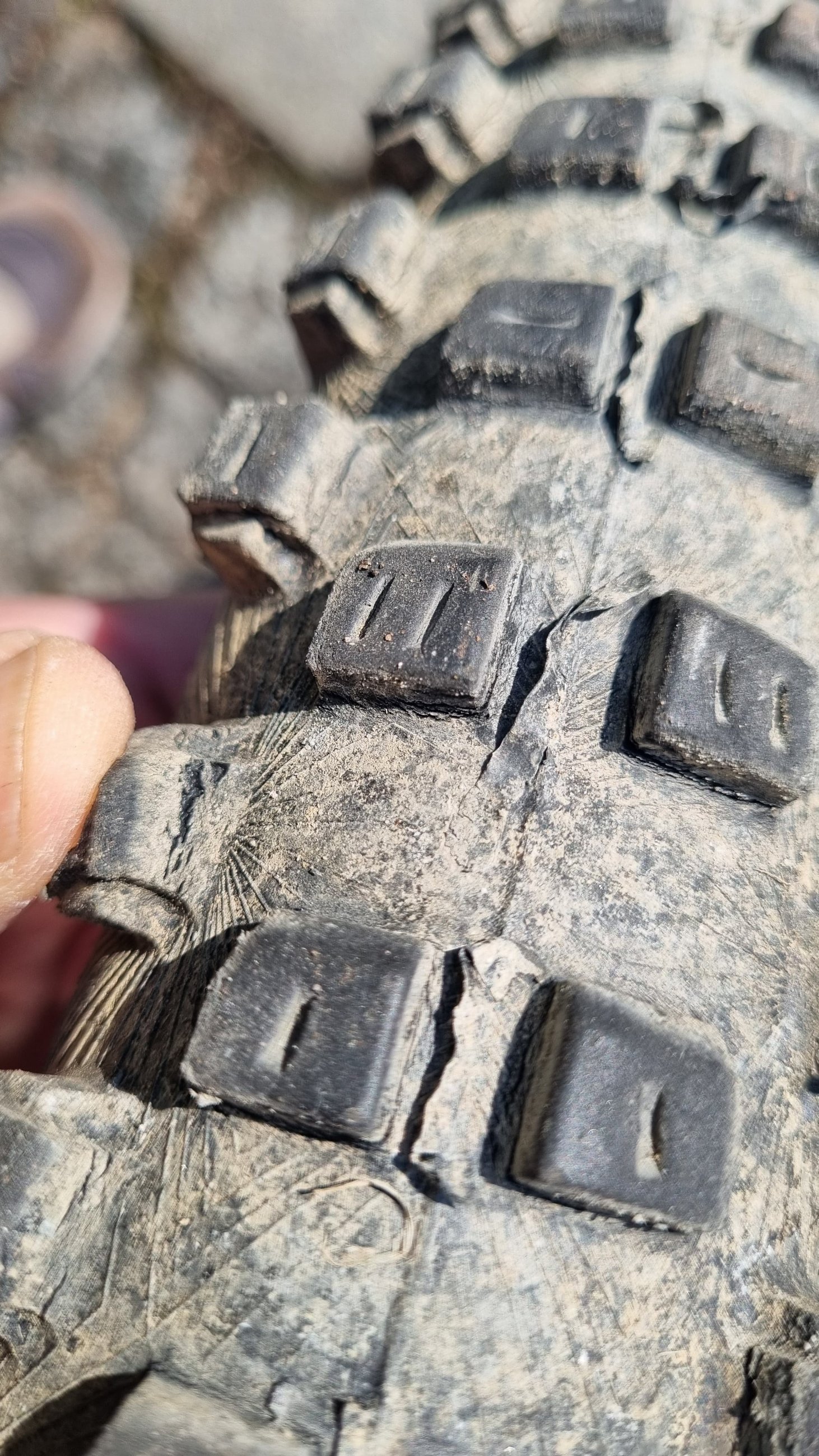

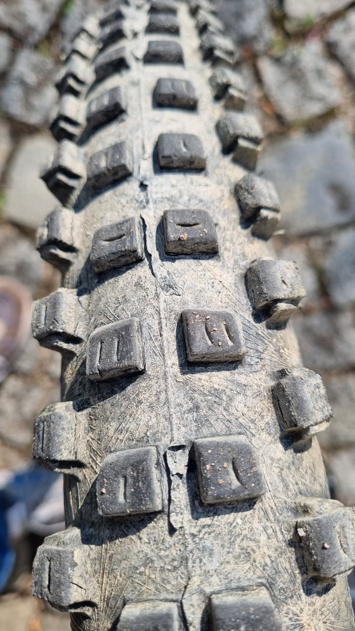

7 Tage am VR gefahren, Finale/Saalbach, beide Male Sauwetter:

Täusch ich mich oder ähnelt das Argotal-Profil dem neuen Highroller 3, der ja auch für lose und weiche Bedingungen geeignet sein soll?
Stimmt schon, den Verschleiß muss man für den weichen Gummi halt hinnehmen, das ist schon o.k. Der Hillbilly T9 ist auch schnell rund gebremst. Aber die Stolleneinrisse sind nervig.
Grip und Pannensicherheit vom Argo fand ich absolut klasse. Hatte hinten den Krypto DH Soft dazu.und auch mit dem war ich sehr zufrieden.
