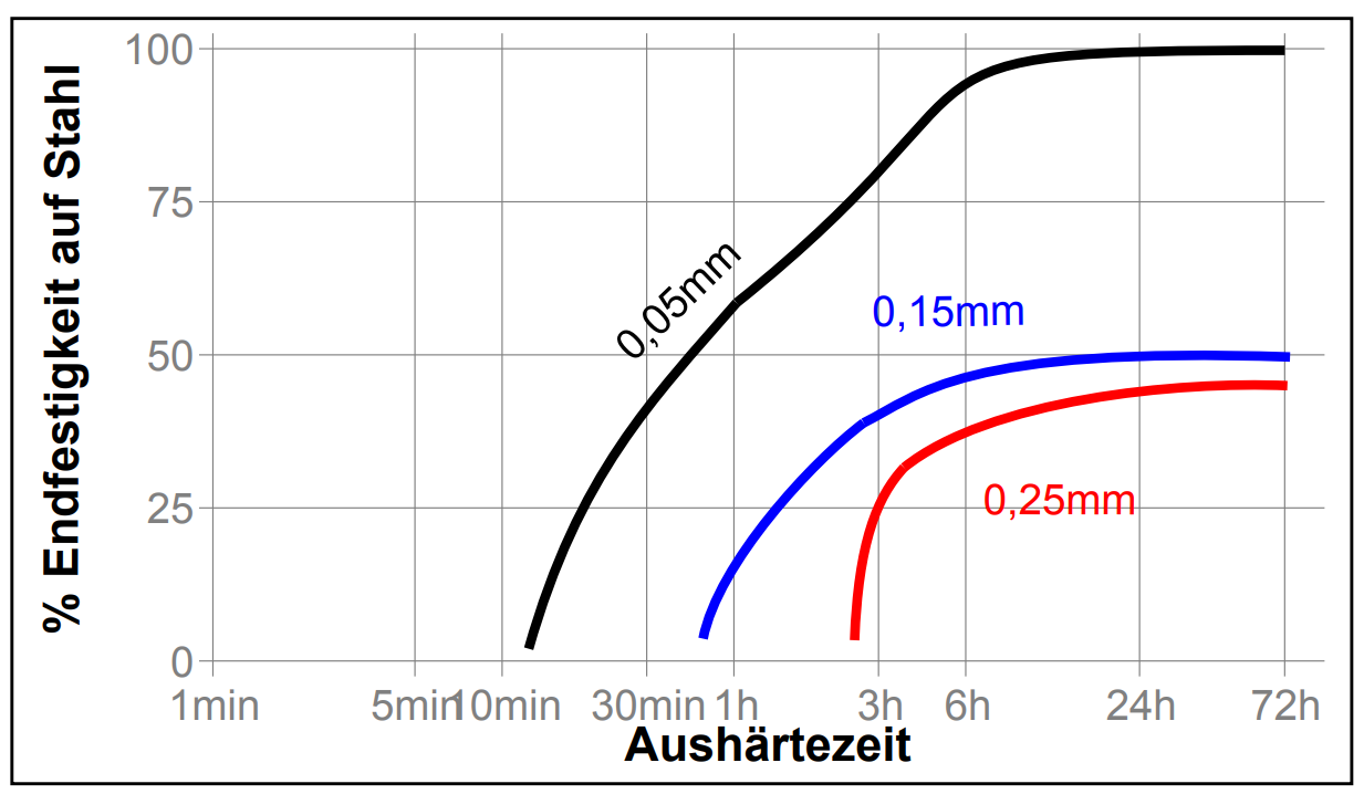

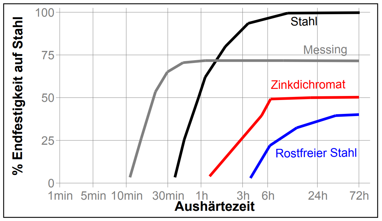

Wenn ich mir die Aushärtezeit von Loctite 241 anschaue, dann muss man da ggf. sehr schnell arbeiten. Alu ist leider nicht aufgeführt bzw. die Verbindung Stahl zu Alu.
