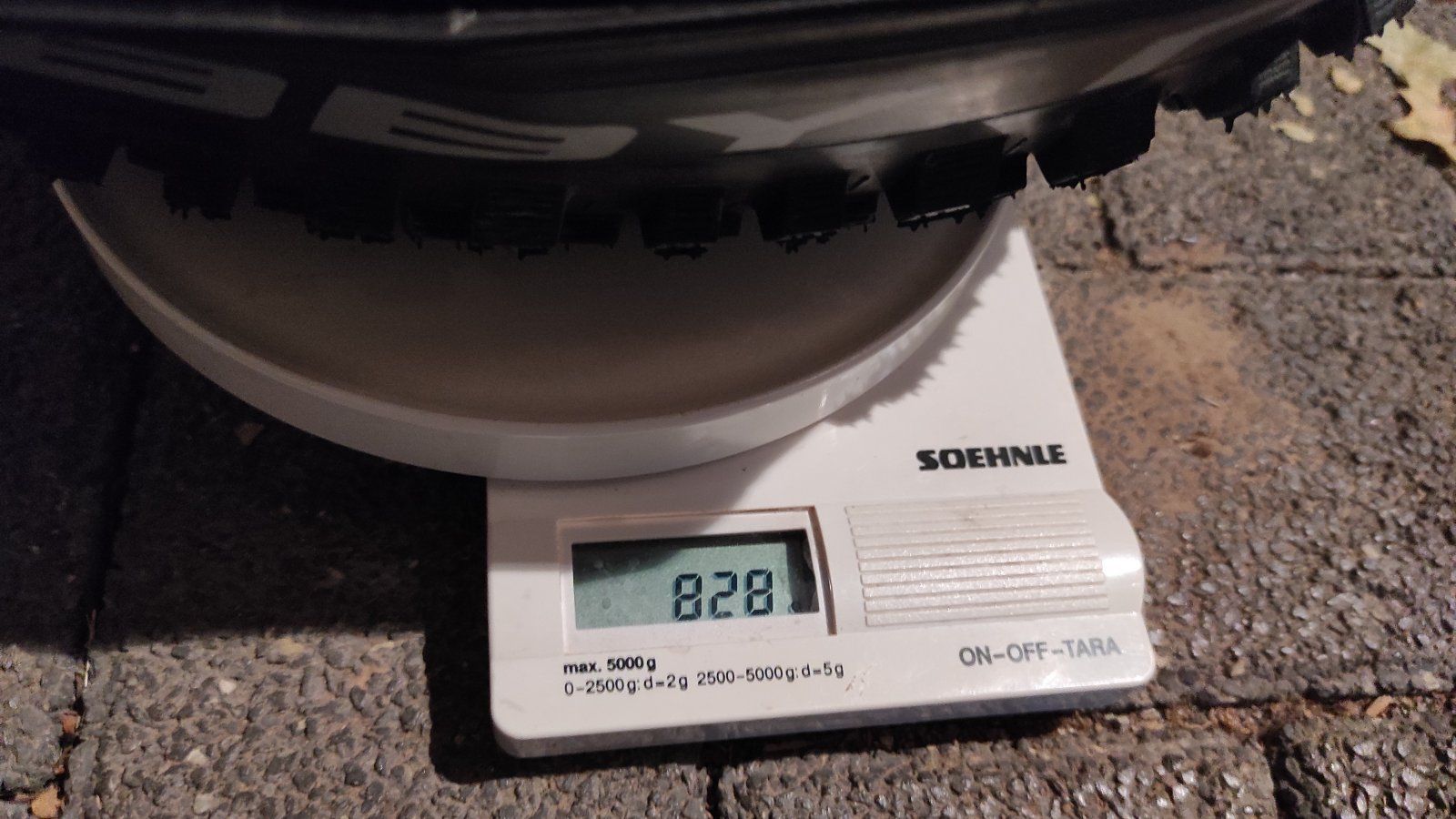

Mal zum Vergleich zu den Cross und Race, der NN Performance ohne tubeless Fähigkeit bringt es in 28x2.35 auf 828 Gramm. Zum Vergleich kommt neben dem Enduro und dem NN noch ein Trail 29x2.4 nächste Woche dazu. Ich bin gespannt, ob man Unterschiede "erfahren" kann. Den NN versuche ich trotzdem Mal tubeless zu montieren.
