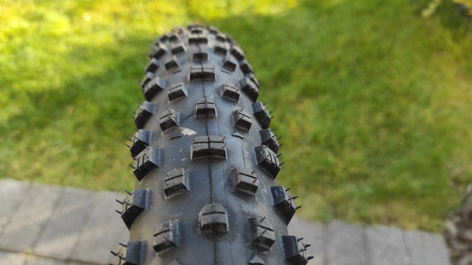

Heute habe ich den Trail 29x2.4 (893 Gramm) auf eine Felge mit IW 25mm gezogen ( Karkasse 59mm Stollen 60,5mm). Ich finde, dass die 2.4er bei dieser IW spitz wirken, ist beim Enduro auch so. Jetzt denke ich nochmal über 30/34mm Felgen nach, die müssten zu den Wölfen besser passen. Ist bei den neuen WT Reifen vom Maxxis wohl ähnlich, die sind auch für größere IW gedacht.
Hat jemand mit IW 30mm oder größer Erfahrungen?
Hat jemand mit IW 30mm oder größer Erfahrungen?Anhang anzeigen 1130824
Für einen 2,4er Reifen recht schmal. Ich glaub mein Conti CK 2,3 hat auf einer 25er Felge die gleiche Breite.

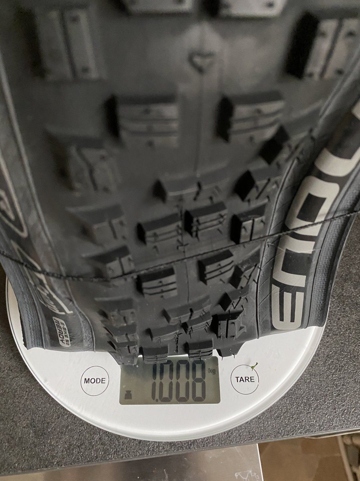

Habe ihn noch nicht montiert, aber zum Gewicht gibts zumindest schonmal ein Bild:
Mit 1008gr etwas über der Angabe. Auf dem DHL Paket steht aber 0,91gr. Also wurde wohl etwas geschummelt. Ist ein Enduro in 29x2.6
