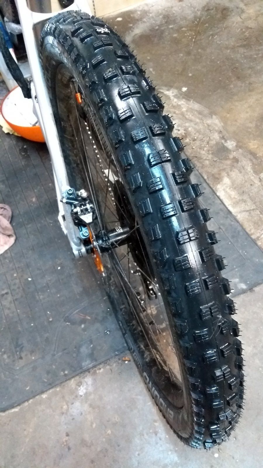

So heute erste Ausfahrt mit dem Wolfpack Enduro 27,5/2,4 auf Syntace Felge WI33 am Hinterrad.Kein Schlechter Reifen bei den aktuellen Verhältnissen , Reinigt sich sehr gut,rollt einfach nur Top,einziger Nachteil ist bedeutet schlechter auf der Bremse wie der Dissector/ DHR2 kann ich mit Leben.Bleibt jetzt im zusammen Spiel mit Vee Tire Snap als Kombi erst Mal so drauf.Was mir auch gut gefiel das er im Uphill lange braucht bis er Mal wirklich durch rutscht.Tubbless bzw.Rundlauf Top.So mein erster Eindruck als Hinterreifen.
Der Kollege auf dem Bild fährt hinten ja noch einen Maxxis. Dein 301 ist dann das raw dahinter am Boden?
Kannst du mal bitte Bilder machen, wie der Reifen auf der w33i baut?
