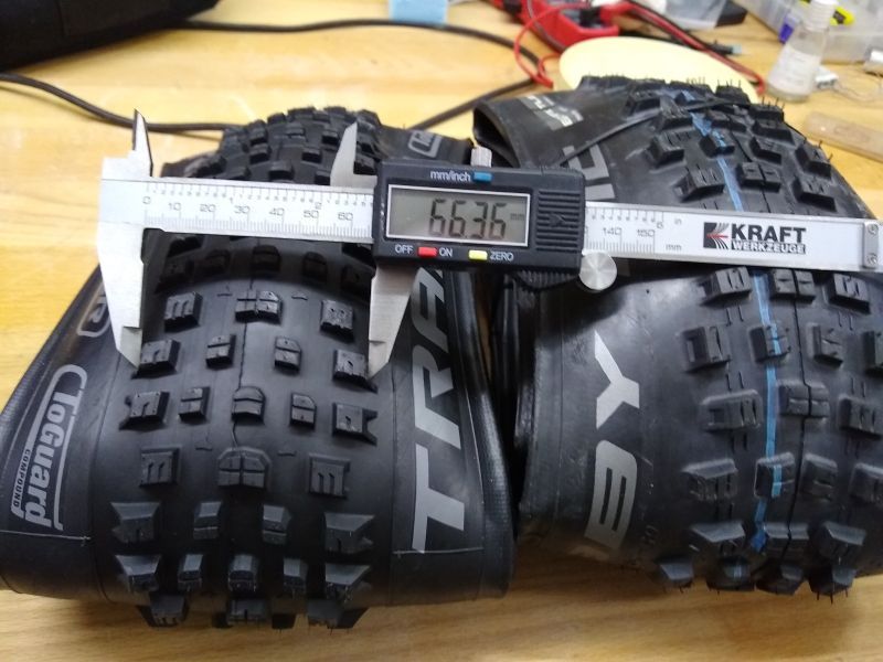

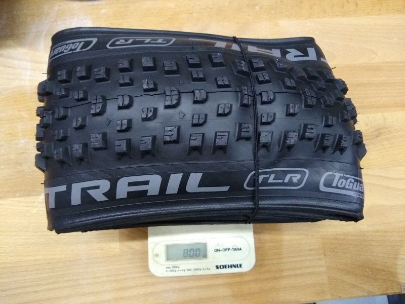

...und schon isser da. Wahnsinn, Freitag morgens bestellt, Sa mittag da :)
912673
912675
NN hat 882 g (Apex) und misst 62.5 über die Stollen.
Anhang anzeigen 912673Anhang anzeigen 912675
Hmmm, die Stollenbreite im unmontierten Zustand zu messen, ist jetzt nicht gaaanz so hilfreich. Durch die Biegung wandern die nach der Montage auf der Felge ja noch nach außen/oben, was die Breite in die eine oder andere Richtung ändern kann, je nach Felge und Karkassenaufbau.
Als Direktvergleich zwischen zwei unmontierten Reifen vielleicht ok zur ersten Einschätzung, aber mit den Werten von z.B. der Reifenbreiten-Datenbank hat das dann nicht mehr allzu viel zu tun.
Nach der Montage kannst du die ja dort mal eintragen. :daumen:
