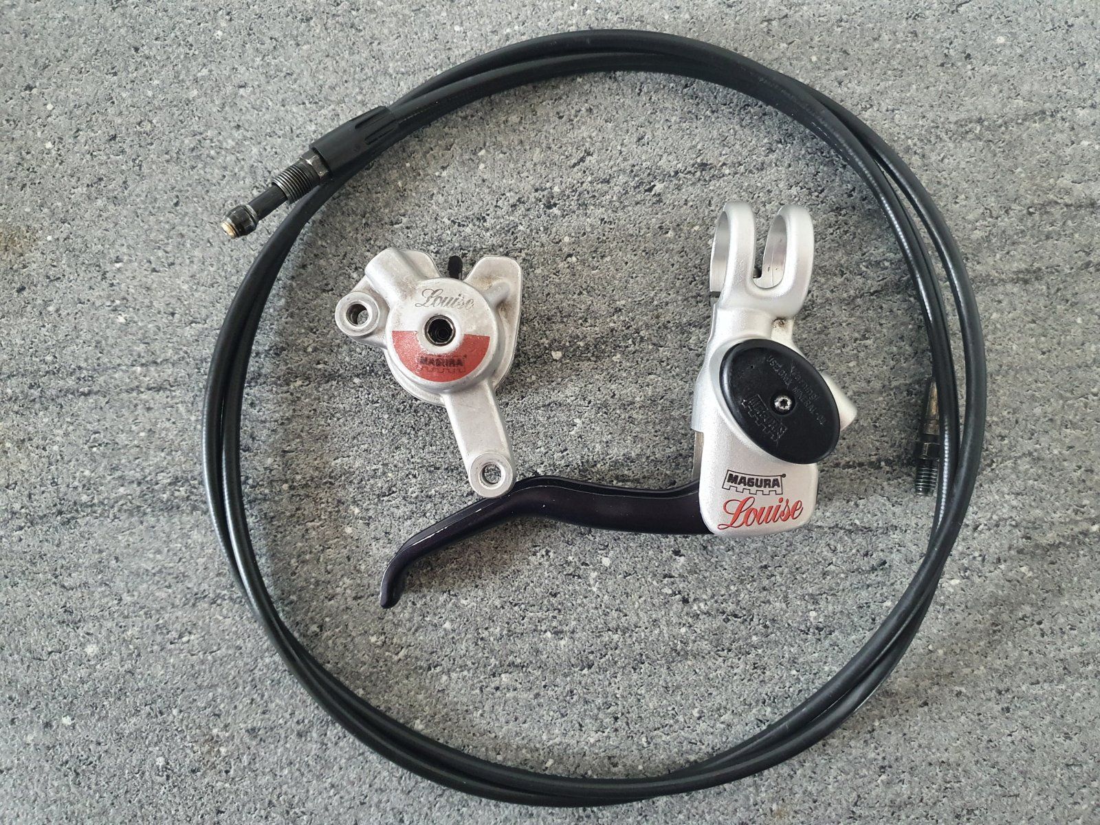

Hab vor ca. 5 Jahren ein Rad mit ner Magura Louise aus 2004 verkauft. Die ging wie am ersten Tag und außer einmal entlüften beim Leitungen kürzen, hab ich da nie was dran gemacht.

Die gute alte Louise ist aber nun ja auch DIE Sorglosbremse schlechthin :love:
