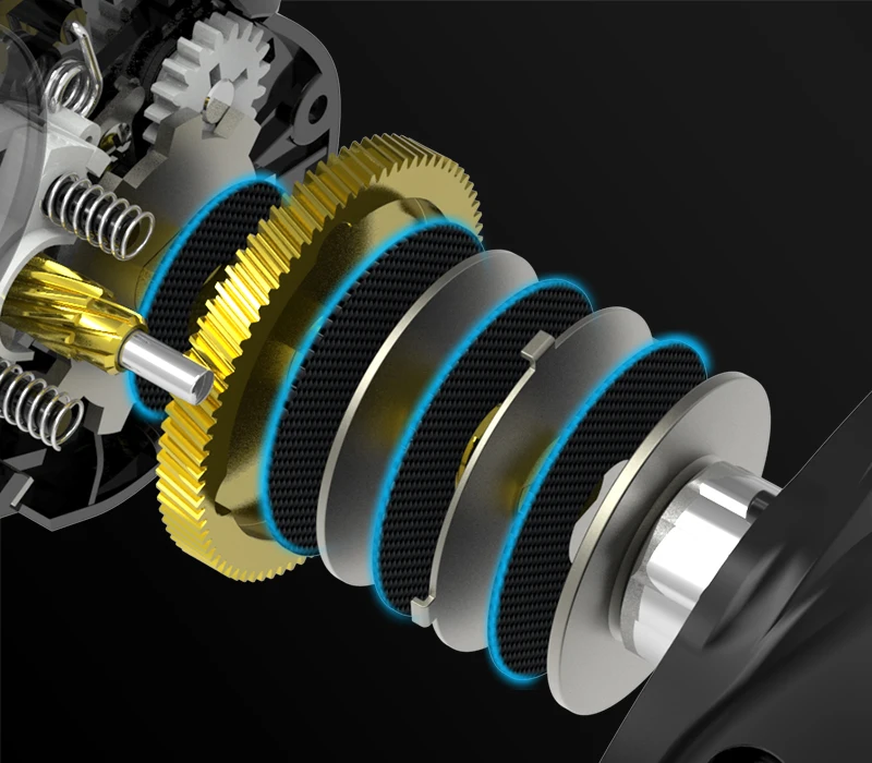

Erinnert vom Aufbau stark an Bremsen in Angelrollen....
......hätte daher auch von Shimano sein können!
Die sind hinsichtlich der Reibung (Bremswirkung) aber noch einstellbar!
Ein Reibungsdämpfer mit mechanischer Haftreibung ist die schlechtere Wahl. Das generiert jede Menge Stick-slip und das Sytem "bleibt hängen". Echte Dämpfung reagiert nur auf Geschwindigkeit. Geschwindigkeit=0 -> Reibkraft=0. Das erreicht man idealerweise mit "Öl durch Bohrung drücken" oder eben durch viskose Scherreibung (wobei eigentlich das Gleiche..). Daher sind die Schaltwerksdämpfer auch eigentlich ziemlich mies, aber für die Anwendung reichts. In einer Federgabel würde das Ruckeln wie Hölle... Die Angel braucht keinen Dämpfer, sondern eine Bremse, dafür ists ideal.
