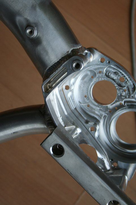

Wie bereits gesagt, du nimmst einfach diesen Steuersatz mit dem 1 1/8" Gabelkonus und gut ist -> http://website.alutech-bikes.de/Alu...XE-22-Steuersatz-tapered-fuer-Fanes::420.htmlmir fällt da grad was ein... mei totem mit 1 1/8" schaft passt doch in de gabelaufnahme vom fanes oder??
! Heute hab ich mal Bock auf Pinion, zack den Hauptrahmen gewechselt....wie ist eigentlich der Verlauf der Hinterbaukennlinie in der 170mm Einstellung mit höherem Tretlager?
Bei Verwendung eines AngleSet könnte man die Differenz im Lenkwinkel leicht ausgleichen und hätte gleichzeitig (je nach Strecke sinnvoll) ein etwas höheres Tretlager.
@ollo:
laut PDF gibt es ja 3 Einstellungen für den Hinterbau:
1. 170mm mit tiefem Tretlager
2. 170mm mit 11mm erhöhtem Tretlager (der Lenkwinkel ändert sich um etwas weniger als 1°, was man ja mit dem Angleset ausgleichen könnte).
3. 160mm
Dazu wird auch die Kennlinie des Hinterbaus angegeben, allerdings nur unterteilt in 170mm und 160mm.
) , muß man ja erst mal drauf kommen die Uphilleinstellung für den "Downhill" zu nutzen und den Lenkwinkel mit dem Angleset zu korrigieren...... ne ne Ideen gibs Das liegt auch nur daran, dass mein Bruder sein schon vorhandenes Angleset aus seinem vorherigem Rahmen mitbringt und für die Zeit der Umgewöhnung eine solche Einstellung fahren könnte (grundsätzlich kann man sicher auch sofort in der Standarteinstellung (170mm und flach) fahren, muß dann aber z.B. beim frühen Treten nach der Kurvenfahrt etwas aufpassen).
