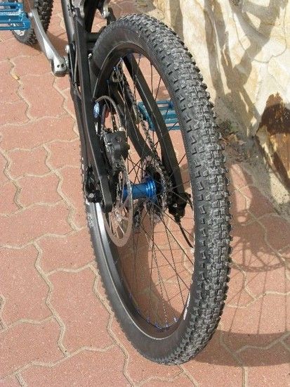

...bei dem heissen Wetter und für die Gewichtsbilanz der ersten Messung, habe ich mir erlaubt vorne Nobby NIC und hinten RR zu montieren...;)

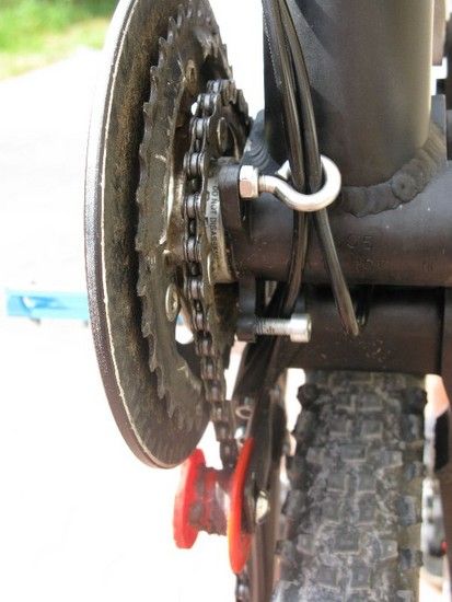

...hier noch ein Bild von der Zugführung im Tretlagerbereich und von meiner Lösung für die Kettenführung

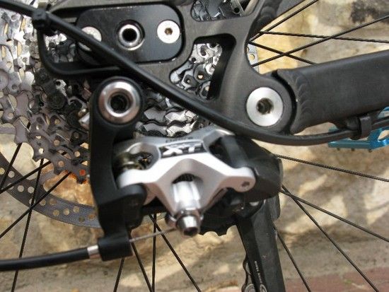

....und hier noch einmal das angesprochene nervige XT-Schaltwerk, dass morgen durch ein Saint MID-Cage getauscht wird...
Rahmengröße: M (ich bin 1,86m, 86 kg)
Gewicht inkl. allem: 15,5 kg
Gabel: Lyrik Coil (die weisse Lyrik werde ich wohl noch gegen meine schwarze Fox 36 RC2 tauschen)
Steuersatz: CC Angleset (- 1,5°)
Tretlagereinstellung: Pos. 3 -> 170mm mit hohem Tratlager (+11mm) und schön linearer Hinterbaukennlinie
Dämpfer: Vivid Air
Räder: BOR-Naben mit ZTR-Flow
Sattelstütze: KS I7 aus meinem Cannondale Gemini
Schaltung: XT
...und das legendäre (Custom)-Gemini meines Bruders sieht dagegen net mal alt aus...;)

Sehr nett das Ding:daumen:, wasn da für ein Geraffel an der Sattelstütze? Wenn du die Luftkammer drehst, kannst du den Dämpfer wieder anders rum einbauen, dann sitzt die Zugstufe unten und der Piggy oben.

Ah so, du willst den Hebel oben haben, ich dachte schon wegen dem "muss so eingebaut werden". wenns dier so paßt, stimmt schon, man muß scon etwas drunterschauen, um das Häschen zu finden, aber ich stell da eh kaum rum, wenn ich mein setup gefunden hab.
So Schaltwerk dran, b-Screw einstellen und die Kiste herfi****, wie sich das der liebe Herrgott von uns wünscht!:D

das hört man gerne, ja die neuen Schaltwerke mit oder ohne shadow taugen schon sehr und das saint ist echt ein treuer Begleiter. auch die shifter ab 2008 sind echt gut und lassen sich noch verbessern.
