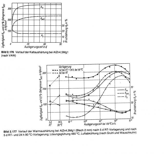

SO DIES IST SEHR SEHR WICHTIG:
ich möchte ausdrücklich nochmal auf das theama kaltaushärtung hinweisen.
bei jeder rahmenlieferung liegt ein ausdruck eines diagrames bei wo der verlauf der kaltaushärtung zu sehen ist. und für jeden rahmen wurde angezeigt ab wann es damit okay ist zu fahren. bitte lasst es trotzdem noch vorsichtig angehen. mit jedem tag nimmt der härtegrat des alus 7005/7020 halt zu. diese sache ist enorm wichtig und darf nicht unterschätz werden.
bei den gepulverten rahmen müssen wir das ab dem datum rechnen ab wann die rahmen beschichtet wurden.
wer dann trotzdem meint er müsste schon damit vorher ordentenlich rocken gehen dem kann ich dann leider auch nicht mehr helfen...
danke derjü

Hallo,
ich bin etwas verwirrt. Stand weiter oben im Thread nicht das die Fanes das Kaltaushärten nicht mehr brauchen. Die Rahmen sind ja auch warm ausgelagert worden. Oder war das nur spannungsarm 'glühen' nach dem Schweißen?
Über wie viele Tage/Wochen reden wir hier bis die volle Festigkeit erreicht ist. Weiß das nicht, bin ja Alutech Neuling.

Hi,
danke derjü

das betrifft hier nur die druckstreben, diese sind T6 getempert, die zusätzlichen verstärkungsplatten sind auch T6 getempert, dann sind diese teile verschweißt worden und benötigen nun eine kaltaushärtung. direkt nach dem schweißen und der pulverbeschichtung ist das material noch zu weich.
in den ersten 14 tagen passiert das meiste beim härtegrad...siehe dir den anhang an.

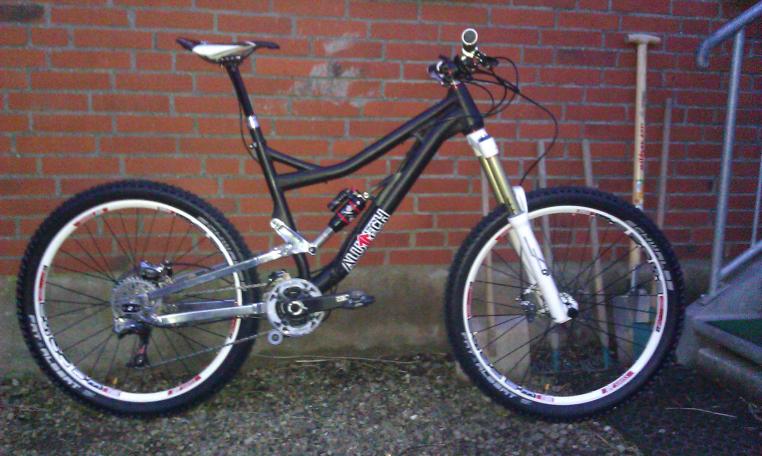

Moin Männer,
hab mein Fanes am We zu ersten Mal ausgeführt und muss sagen: Das Rad ist der Oberknaller! geht sehr gut bergauf und bergab liegt es unglaublich satt. Treten über Wurzeln, bremsen über Bodenwellen? Alles kein Thema, die Kiste liegt absolut perfekt. In der Luft ist das Rad sehr neutral, in Kurven recht gutmütig und gut ausbalanciert (schiebt nicht). Wer ein Rad für alles sucht, ist mit dem Fanes top bedient!
Noch was zur Kaltaushärtung: Auch ich habe mein Rad vor Ablauf der Schonfrist ausgeführt, aber war mir stets bewusst, dass ein Defekt zu meinen Lasten geht! Ich bin einfach "sauber" gefahren und habe mir Bunnyhops vorm Eiscafe gespart-> nichts passiert, hätte aber auch anders ausgehen können und dann wärs meine Schuld (Ungeduld) gewesen!
