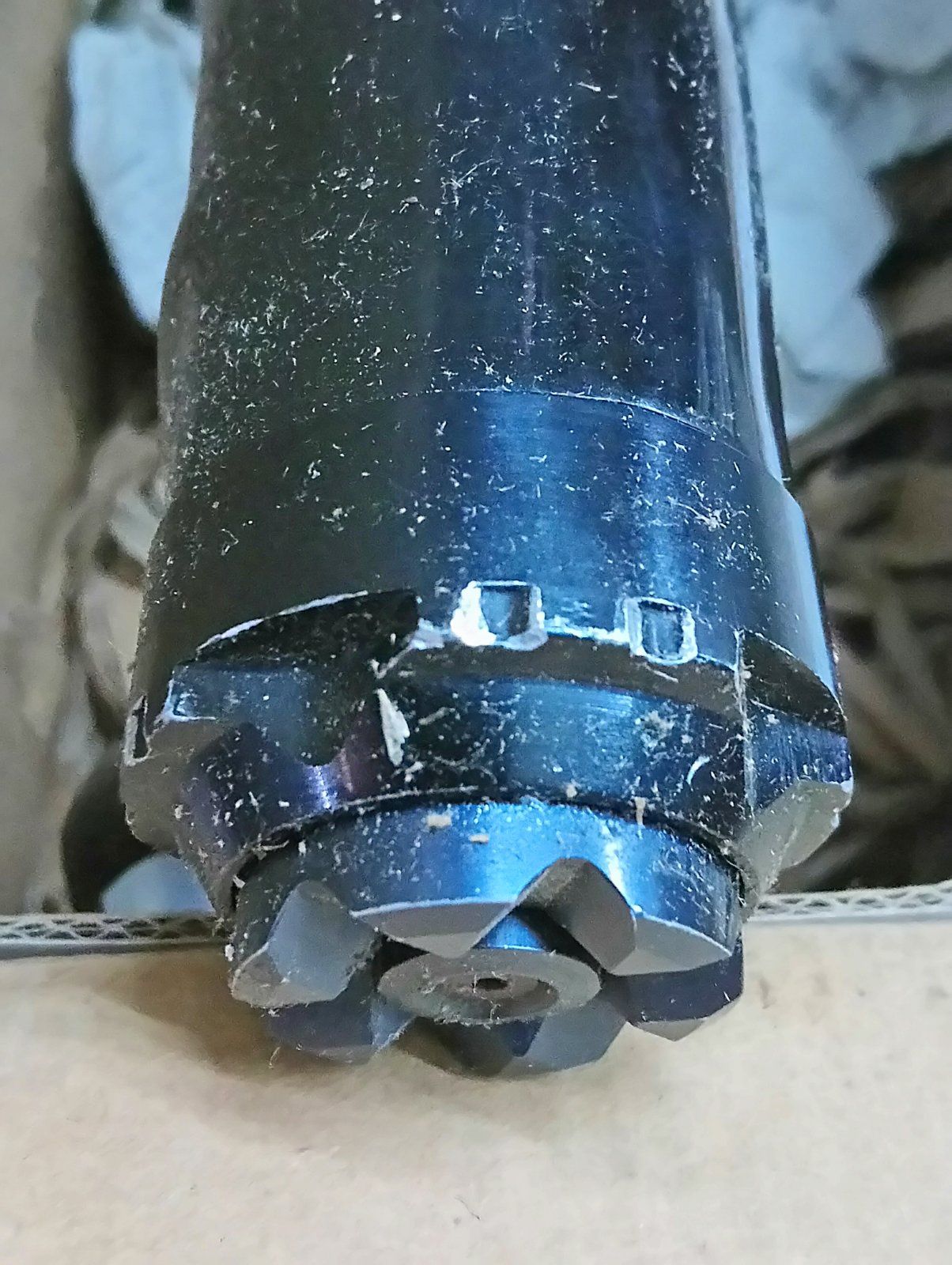

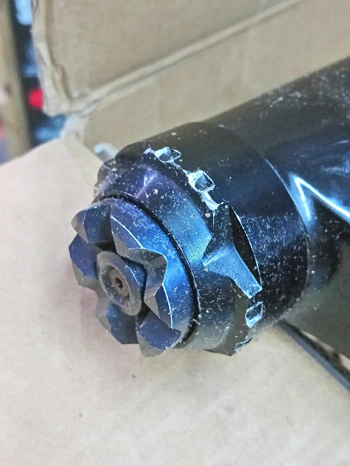

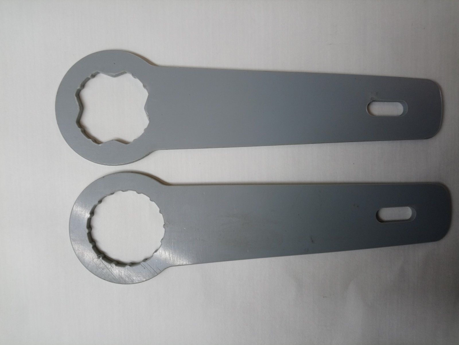

Das erste Video ist voll krass.
So arbeitet kein Cannondale Fachhändler den ich in den letzten drei Jahren ausgebildet habe.
In 99,9 % aller Fälle wurde die obere Verschraubung mit dem falschen Werkzeug bearbeitet, siehe YouTube Video.
Ergebnis:
Anzugswert zu hoch, dadurch wird die Lefty undicht.
Dichtring defekt, wird zerquetscht und wirft Falten.
Der obere Dichtring wird ausnahmslos immer im 100h/ 1-Jahres Service ausgetauscht, sowie die beiden Luftkolben Dichtungen. Siehe Cannondale Handbuch/ Service Anleitung.
Resultat kapitaler Lagerschaden.
Optischer Mangel. Sieht einfach gesagt nicht gut aus.
Normalerweise kann man die Lefty ohne optische Beschädigungen öffnen und schließen.
Die abgebildeten Werkzeuge sind Schulungswerkzeuge und sind im Handel nicht erhältlich.
Im Handbuch für die alten Leftys stand seinerzeit im Reset-Kapitel "Entfernen Sie den äusseren Kragen mit dem Shimano-Werkzeug TL-FC32". Es gibt dafür sicher bessere Werkzeuge, aber ganz falsch ist dieser Tretlagerschlüssel doch nicht.
Ist definitiv richtig!
Nur ist das Handbuch für eine Cannondale Werksvertretung bzw. zertifizierte Cannondale Werkstatt oder für den Endkunden gedacht?
Seit über 20 Jahren gibt es spezielle Werkzeuge zum Service und diese gibt es käuflich nicht im Handel.
Nur im Rahmen einer Zertifizierung, sprich Ausbildung gibt es diese Werkzeuge bei mir zu kaufen.
Die abgebildeten beiden Castle Tools sind nur zur Schulung der Techniker gedacht, damit diese ein Gefühl bekommen wie man die obere Verschraubung anzieht.
Der überwiegende Teil der Händler hat niemals eine Schulung absolviert.
Dauert ein Jahr und ist offensichtlich vielen Händler zu teuer.
