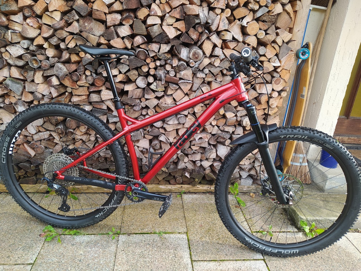

Der letzte Satz ist korrekt wobei hier noch was anderes einspielt. Mein DC mit den ungenau gemessenen 75,3-75,5° hat eine niedrigere Front und geht bei 120/110mm natürlich weniger in den SAG.
Durch die niedrigere Front habe ich natürlich eine Mehrbelastung nach vorne.
Mein 160/140mm Bike geht natürlich mehr in den SAG hinten, gleichzeitig hab ich eine höhere Front wieso gerade Bike mit mehr Federweg eine steileren Sitzwinkel, sind ja auch meist mehr für bergauf und bergab gedacht.
