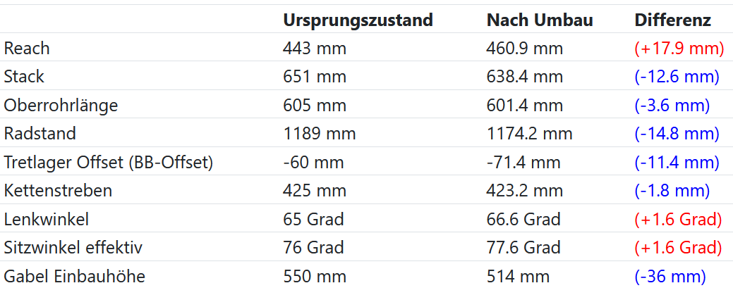

Gilt das bei xc bikes als modern? (Ernst geminte frage ich hab kein plan von XC) Ich vermute weder BMC noch Marin geben ihre Geo auf SAG an. Mit SAG dürfte der LW dann ehr in Richtung 68°+ gehen und das ist dann auch der unterschied zum richtigen Trail HT.
Ich hab mir das Banshee paradox mal mit 130mm gabel angeschaut, Die Geo in M würde dann ungefähr so aussehen:
130mm mit 20% SAG:
So richtig geil finde ich allerdings das vorher erwähnte Pipedream Sirius 5. 65° LW gemessen mit 100mm Gabel auf SAG dazu ein steiler Sitzwinkel. das ist schon eine richtig spannende Geo für ein kurzhubiges Trailbike. der Stahlrahmen ist wohl so bei 2,8kg un damit ca 0,5kg schwerer als der Paradox Rahmen.
