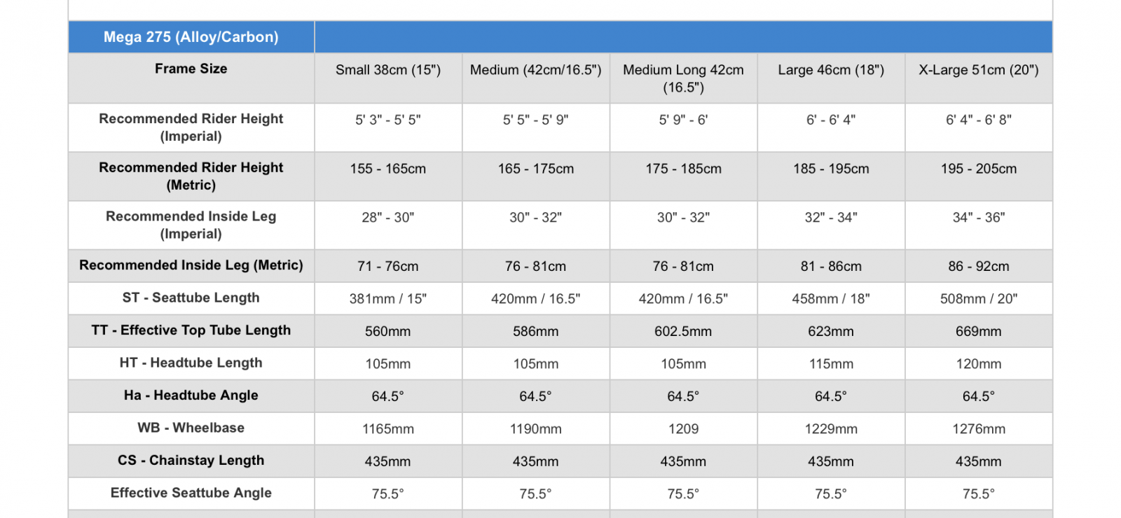

zu mir: 186cm mit ca. 85cm Innenbeinlänge.
Fahre momentan ein Giant Reign gr. xl mit 48cm. reach und 66.5 cm Oberrohrlänge, 73.5Grad Sitzwinkel.
Überlege mir jetzt ein Nukeproof mega 275 2019 in xl zu bestellen.
Mein Problem ist jetzt, da dieses ja eine Oberrohrlänge von 66.8cm hat was dem giant entspricht aber einen reach von 51.5cm mit 75Grad Sitzwinkel, ob mir das passt^^. Daher mal die Frage an die Leite die grob so groß sind wie ich was ihr für eine Rahmengröße fahrt.

Bin 185 mit 89 SL. Fahre ein Mega 275 2018 (gleiche Geo wie 19 und 20) in Größe L mit einem 50er Vorbau und 38mm Rise am Lenker. Passt sehr gut. Falls du aus der Nähe Stuttgart/LB/HN/WN kommst, darfst es auch gerne Mal Probe sitzen.
Der Sitzwinkel beim Reign ist um einiges flacher als der vom Mega, auch wenn die angegebenen Werte bei den Herstellern oft was anderes sagen, kann man auch in nahezu jedem Test lesen, dass das Reign einen sehr flachen SW hat und die Tester den Sattel nach ganz vorne schieben. Dass ist beim Mega definitiv nicht der Fall.
Wobei du einen längeren Oberkörper im Verhältnis zu mir hast, Problem sehe ich da eher im langen Sitzrohr vom XL (508) und L (458). Bei mir schaut die Stütze 85mm weit raus, ist eine 170er.
Hier noch die Empfehlung bei Chainreaction Cycles, die kommt von NP.
In dem Fall auch L. XL würde auch gehen, nur ob die 170er Stütze geht, weiß ich nicht.
Ok, schonma danke fürs Feedback, 170er Stütze geht ohne Probleme, XL Reign hat ein 50-51cm Stizrohr, hab ne 170er drin und könnte noch ca. 8cm tiefer gehen. Jo die Tabelle kenne ich, mit der habe ich auch schon gearbeitet^^. Bei 45cm müsste ich die Stütze bis Anschlag des möglichen rausziehen.
Meine Bedenken kommen daher, dass ich am Sonntag in Schulenberg auf nem Last coal in XL gesessen habe, Oberrohr 61.5cm (4cm weniger als bei reign) reach 48.5 und 75Grad Sitzwinkel und das Rad kam mit irgendwie mega kurz und kompakt vor^^.....
Wie kommst drauf dass du die Stütze bis zum Anschlag raus ziehen müsstest? Fahre wie gesagt eine 170er Reverb und 89 SL. :ka:
Demnach müsste die Stütze bei mir ja noch viel weiter raus als bei dir. Kurbellänge fahre ich 175, ist aber grenzwertig mit Pedalaufsetzern.
Haben Dartmoor hornet mit nem 44er Sattelrohr, da ist ne Brand x Sattelstütze mit 170mm Hub und 49.8 cm Gesamtlänge verbaut.
Die hat nen maximalen Auszug von 35cm (Ab Sattelgestell), damit ich auf die 78cm komme die ich brauche (Mitte Tretlager bis Mitte Sattelgestell) bleiben mir 1cm Rest Auszug, die One up mit 170mm Hub im Giant hat glaube ca 45cm Gesamtlänge und somit auch ne geringere Auszuglänge als die brand x. Da das L Mega auch nurn 46er Sattelrohr hat, muss ich das Teil also bis Max rausziehen damit mir das passt^^. Daher wäre ein 50er/51er Sattelrohr von nem XL-Rahmen besser.
