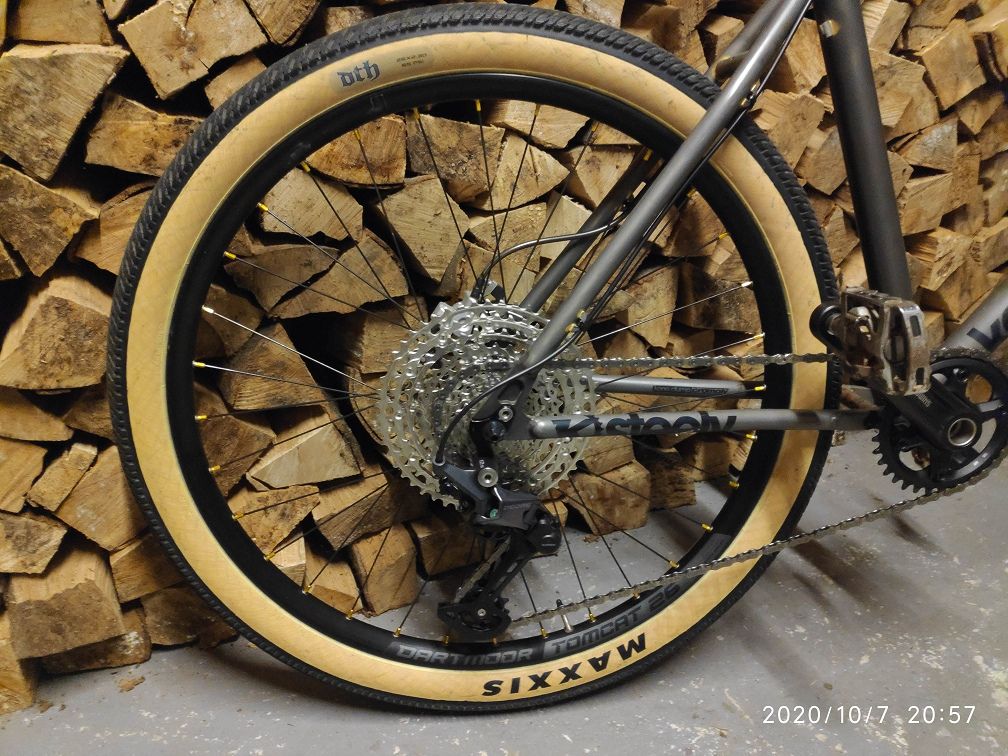

Klar, selbst erst vor ein paar Wochen gemacht. Altes 26er Stahl-Hardtail mit 135 mm Schnellspanner auf Shimano 12-fach Deore umgerüstet. Das 51-Ritzel sieht natürlich am 26er Laufrad schon "krass" aus, aber es funzt alles wie es soll.
Klar, selbst erst vor ein paar Wochen gemacht. Altes 26er Stahl-Hardtail mit 135 mm Schnellspanner auf Shimano 12-fach Deore umgerüstet. Das 51-Ritzel sieht natürlich am 26er Laufrad schon "krass" aus, aber es funzt alles wie es soll.Anhang anzeigen 1129380
Funktioniert das denn? Gehen tut das zwar, wie man sieht, aber... 🤨
Ich meine, die Kette wird da auf der kurzen Kettenstrebe extrem seitlich gebogen auf das riesige Ritzel. Kann mir da nur extremen Verschleiss und hohe Reibungswerte vorstellen. Bei 28er Rädern ist da der Winkel einiges kleiner. 🤔
Schräglauf der Kette ist nicht ohne, aber dafür ist der Kram ja ausgelegt. Ich mache mir deswegen keinen Kopp.

Ich bin zwei Jahre und einige Kilometer 1x11mit ner 11/50 Kassette an nem 26er gefahren und das absolut problemlos. Die Kettenstrebenlänge betrug da 435mm. Mein jetziges 29er hat gerade mal 3mm längere Kettenstreben...
