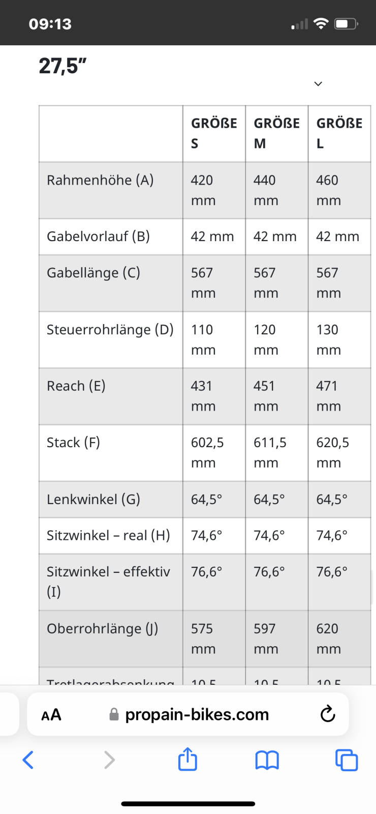

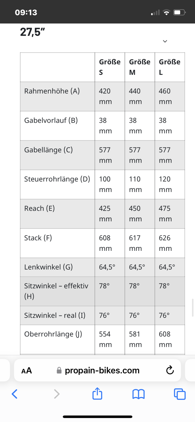

Deine Angaben stimmen nicht. Welche Räder (AL? Laufradgröße?) Hast du genau verglichen?
73,5 ist der reale Sitzwinkel beim SD CF 29 L und 76,6 ist der effektive beim Tyee AL 27,5 L
Die Sitzwinkel Angaben sind bei Propain nämlich beim SD und Tyee jeweils vertauscht. Hier die Tabellen, beim SD ist die Reihenfolge effektiv und dann real, beim Tyee ist es umgekehrt:
Spindrift AL 27,5 / L
Tyee AL 27,5 L
