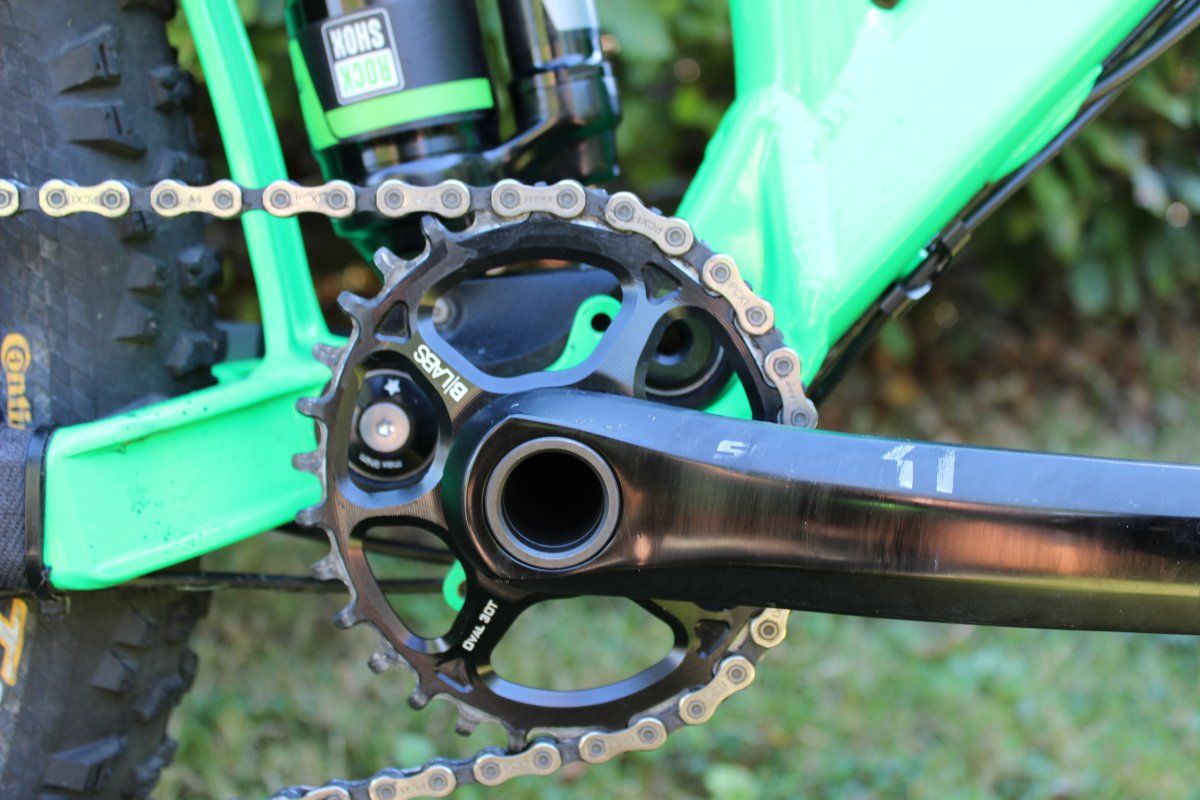

Ich hab die X1 1400 und fahr sie mittlerweile mit dem ovalen Bionicon Kettenblatt in der DirectMount-Version, funzt einwandfrei.
Umbau auf das Serienblatt mit Spider dauert max. 5min...
Man kommt durch die ovale Form beim Treten etwas leichter über den oberen Totpunkt.
Bei steilen Rampen ist das durchaus spürbar und eine Erleichterung, im Flachen oder bergab bringts keine Nachteile (zumindest konnte ich keine feststellen).
