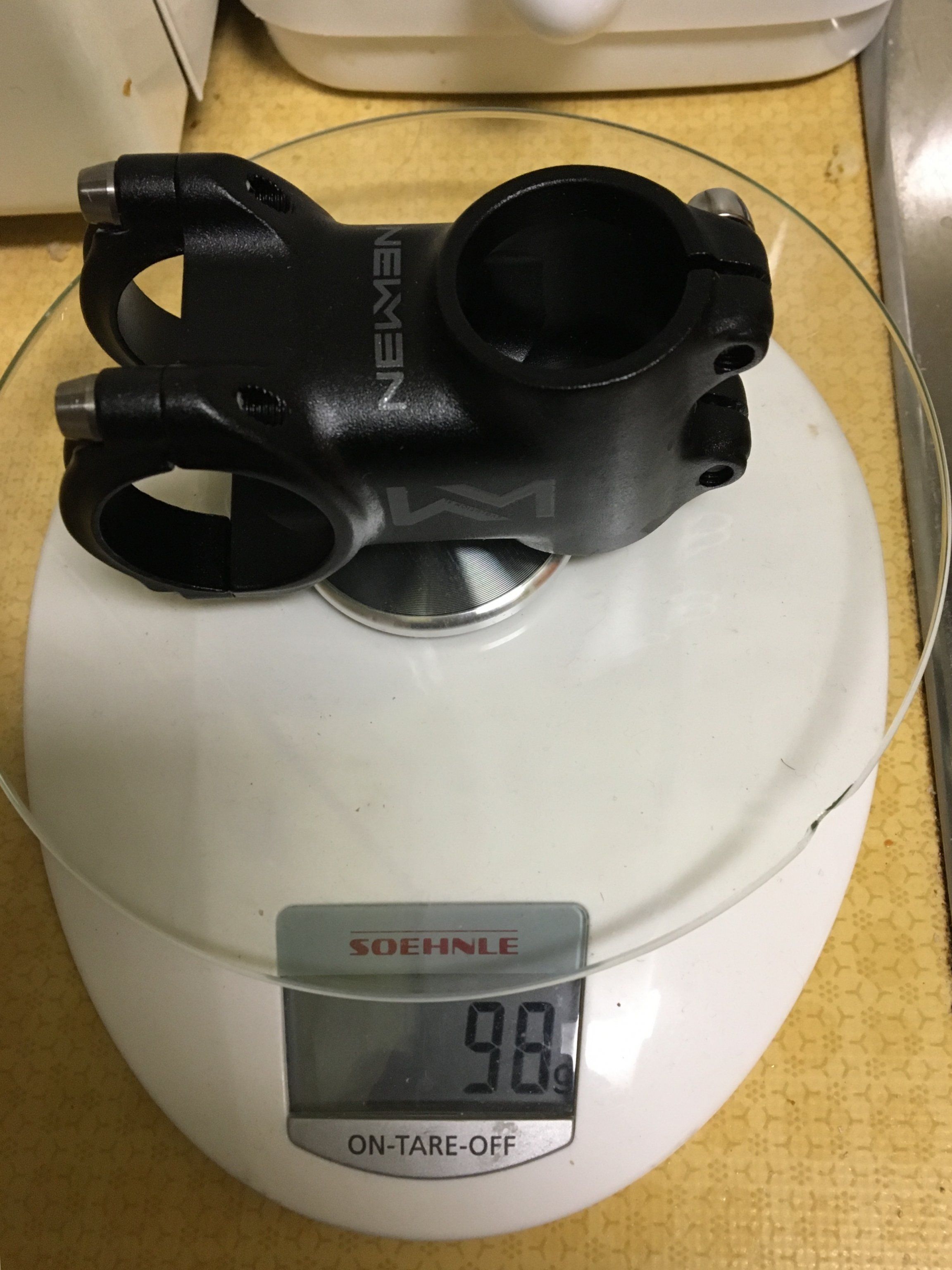

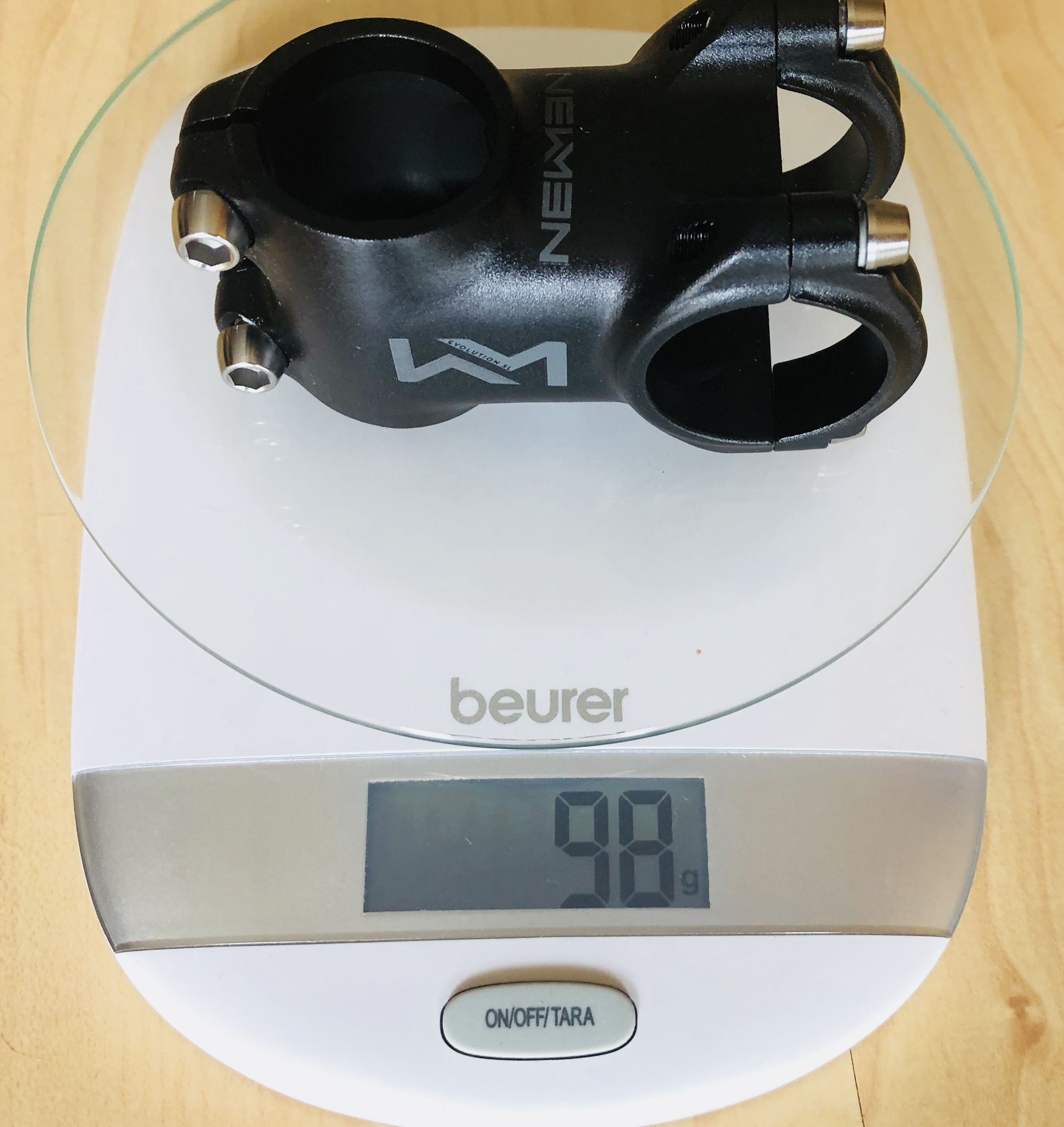

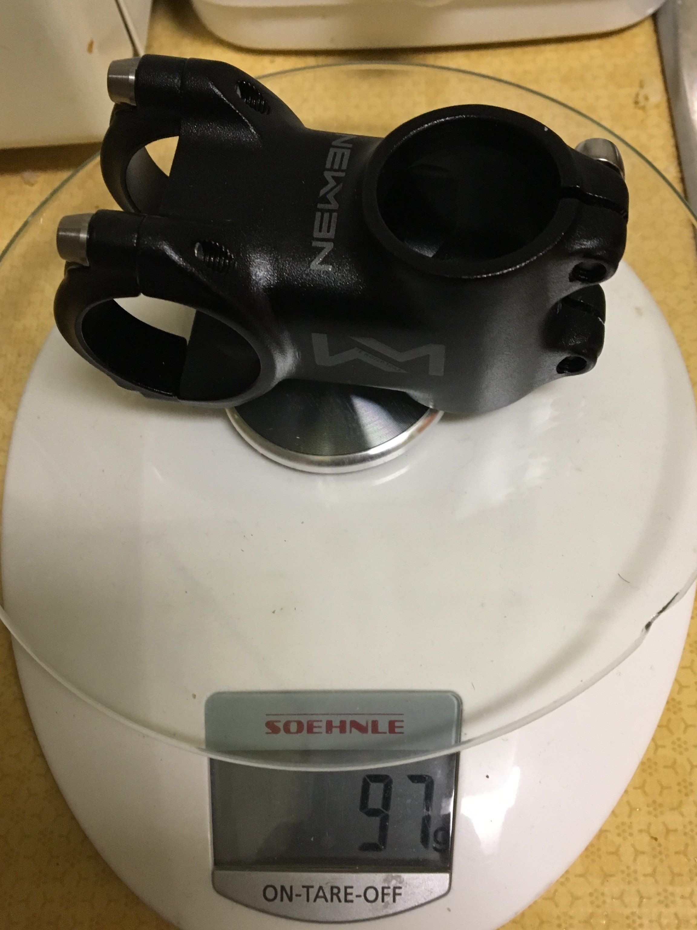

NEWMEN EVOLUTION SL 318.4 / 4 Schrauben Vorbau
Schade. Etwas Übergewicht. 98 statt 89 Gramm in der 50mm Länge.
Aber Schön is er.
