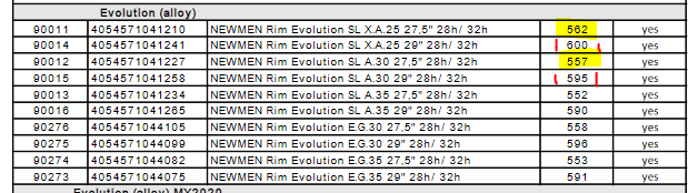

Mahlzeit,
Würde sich eine SL XA25 1 zu 1 gegen eine SL A30 tauschen lassen, oder wird eine andere Speichenlänge benötigt?
https://www.newmen-components.de/cm...x?FileId=6dc3953e-2c10-429f-9b85-05dab59b3663
je 5mm Unterschied bei den ERDs

Mahlzeit,
Wir bauen Evolution SL XA25 mit D-Light 306mm und Sapim Polyax Double Square auf. Das geht sich auch mit einer A.30 Felge aus. Bei geschlitzten Nippeln würden die Speichen allerdings etwas aus dem Nippel herausstehen also am besten wieder Double Square verwenden.
