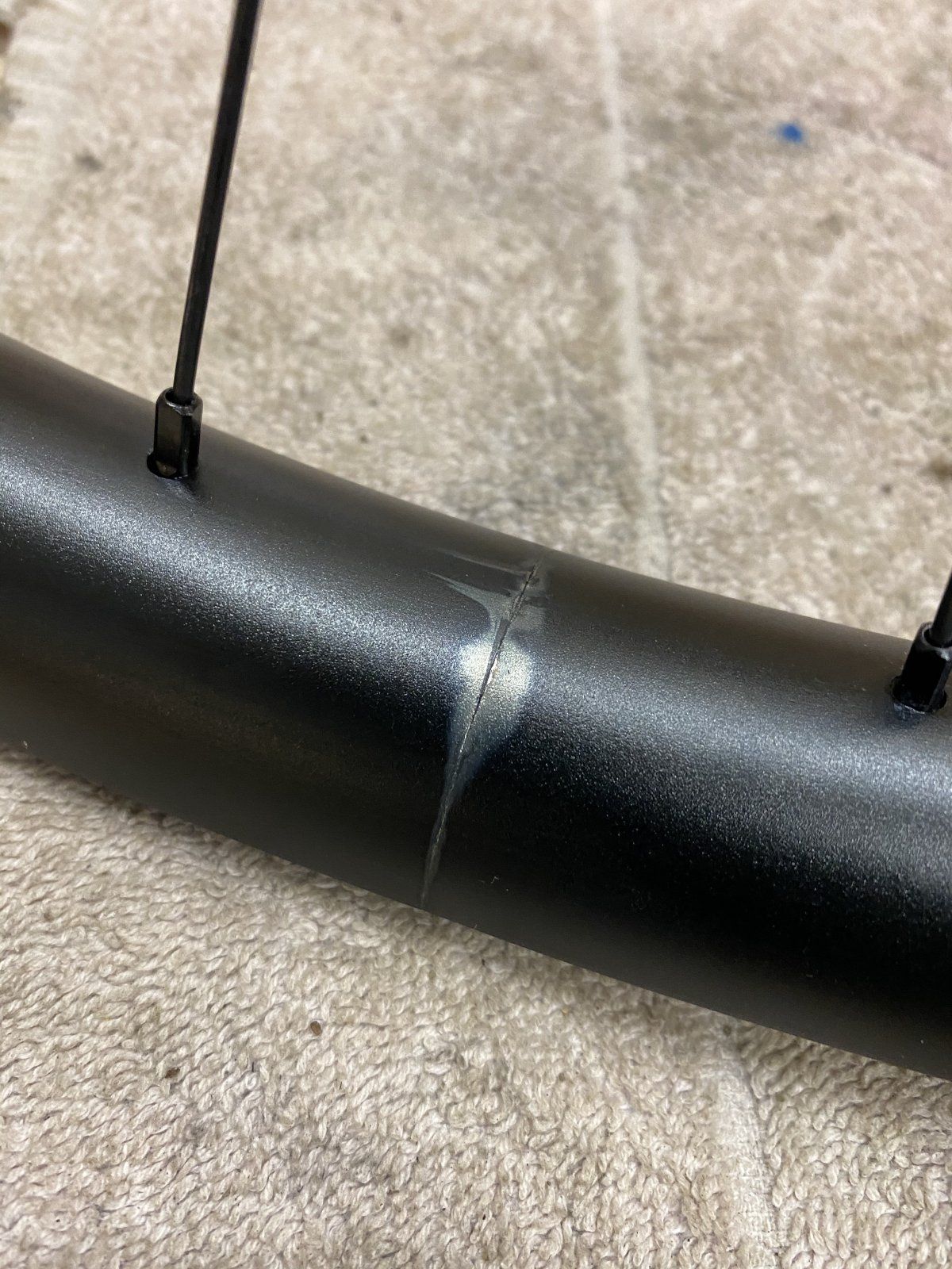

Servus Newmen-Team...
Ich bin ein großer Fan eurer Felgen und habe inzwischen 4 LRS von euch auf verschiedenen Rädern.
Jetzt habe ich mit einem niegelnagelneuen LRS ein Problem nach dem Abbeizen der Decals.
Die neuen LRS haben am Felgenstoß einen Aufkleber drüber.
Nach dem Abbeizen siehts jetzt leider so aus...
Die Decals gehen mit Abbeizer ganz schnell und rückstandsfrei ab.
ich geh mal davon aus, das durch ein Abbeizen der Decals die Garantie nicht berührt wird, wenn diese Procedur von euch öffentlich erklärt wird.
Hat dieses Problem auch noch wer anderes?

Aber mal im Ernst:
1.) Klar ist das ein Gebrauchsgegenstand. Aber wenn du dir ein neues Auto, Bike oder sonstwas kaufst, dann willst du doch auch nicht das dort schon kosmetische oder optische Mängel hat, oder? Und das auf den Bildern ist aus meiner Sicht, im Gegensatz zu den bisherigen Newmen-Felgenstößen die ich kenne, schon extrem grob!
2. ) bei den bisherigen Felgenstößen sah das wie folgt aus.

@vanbov
Hi, welchen abbeizer hast du denn verwendet?
Ich habe bei meinen Newmen felgen mit Aceton gearbeitet aber die Decals stellen sich als äußerst wiederstandsfähig herraus.
Hast du nur mit Beize und Lappen/Schwamm gearbeitet oder ein schleifvlies eingesetzt?
Dein Felgenstoß schaut auch gröber aus als bei meinen beiden exemplaren, bei mir auch nicht mit watertransfer decals überklebt.

Servus...
die erste Generation hab ich mit Aceton und altem Handtuch entlabelt. Ziemlich lange und mühsehlig das ganze.
Die zweite Generation hab ich dann, auf Empfehlung von @MG , mit nem handelsüblichen Abbeizer sowie Lappen entlabelt. Ne Stunde einwirken lassen und gut wars.

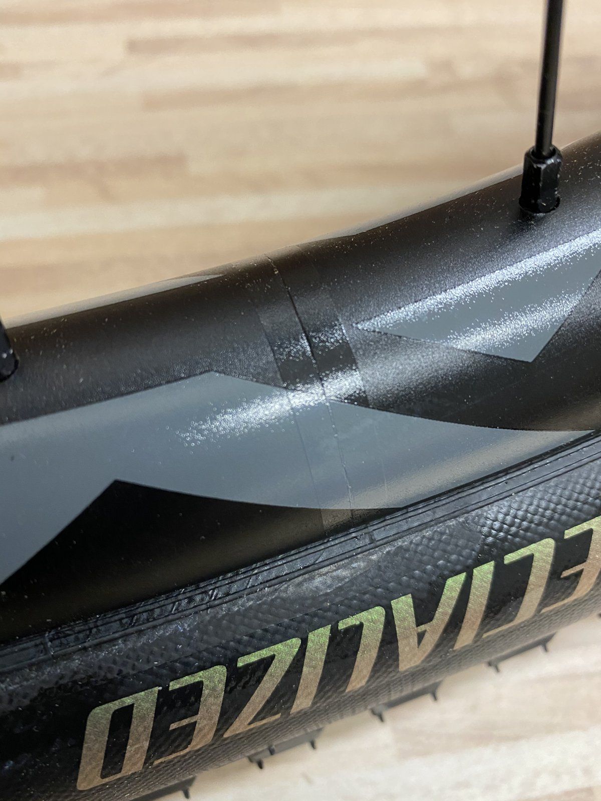

Der akutelle LRS bringt mich inzwischen zur völligen Verzweiflung.
  • Das HR mit dem extremen und farblosen Felgenstoß ging wie üblich nach ner Stunde Einwirkzeit wie gewohnt easy runter. Bis auf den Makel der auf den Bildern zu sehen ist, alles gut.
  • Beim VR wollen die Decals ums verrecken ned runter. Beim ersten mal ging 90% runter, der Rest wollt irgendwie nicht runter. Hab inzwischen das ganze dann mal 24 Stunden mit Folieneinwicklung einwirken lassen und die Decals weigern sich wehement zu Verschwinden. Das neue kleine weiße NM Logo z.B. ist widerspänstiger wie das gallische Dorf in den Asterix Bänden......
Habs jetzt aufgegeben.... jetzt kann man unter gewissem Lichteinfall halt die Decals noch erkennen. :ka:
