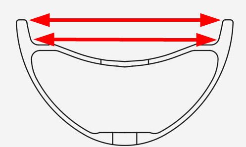

Wo wird bei den Newmen Felgen die Innenbreite gemessen ?
lg
Wolfgang
Ganz außen (dein oberer Pfeil) genau 30,0 mm, innen (unterer Pfeil), also am Übergang vom geraden Felgenhorn zum Radius, 29,3 mm. Also 7 Zehntel Unterschied.
