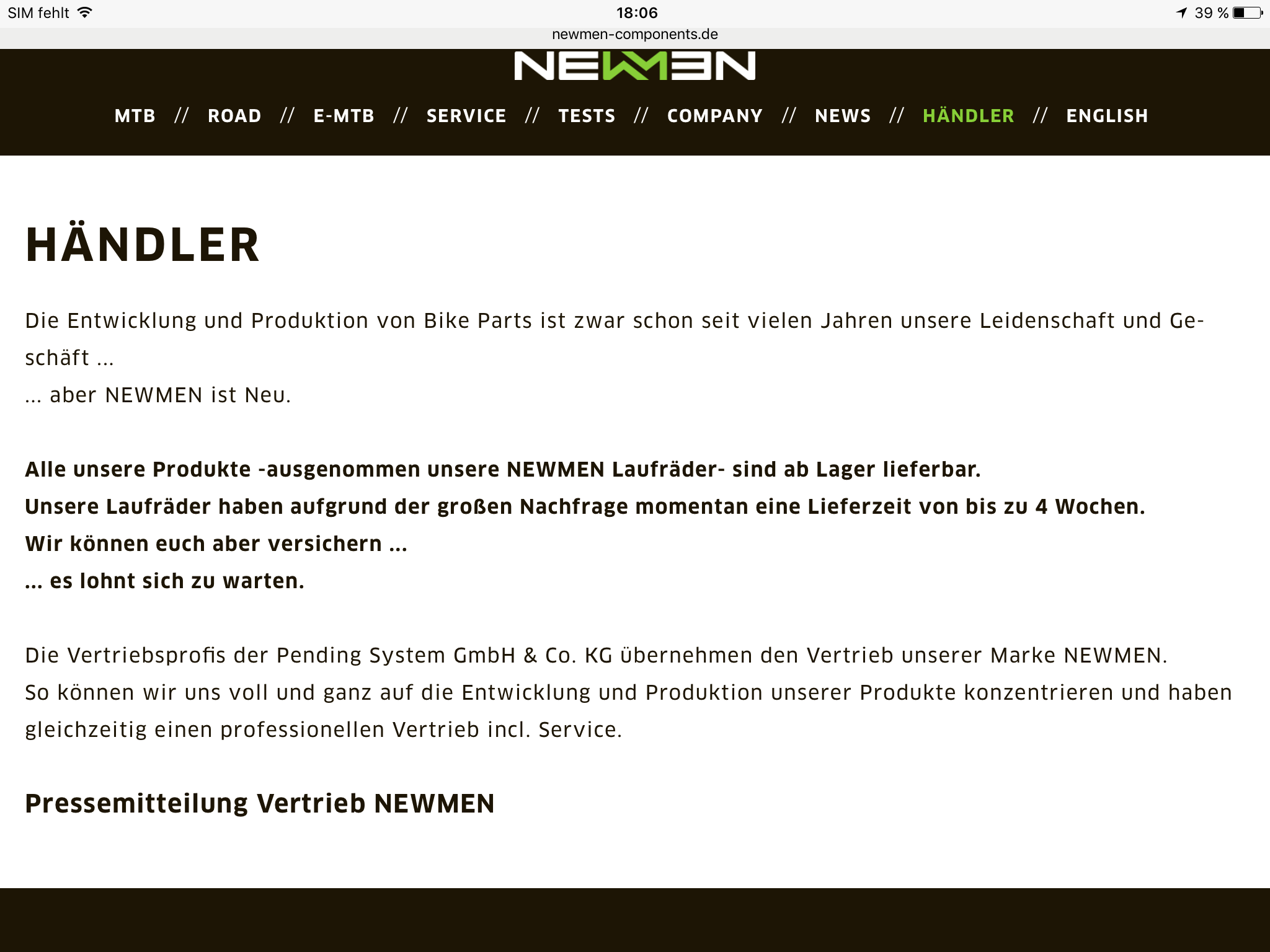

Da sollte man es wohl mal auf der Homepage ändern...
Da könnte ich nicht schlau draus werden.
BC ist mein Hauptpartsshop, doch das sie haben wusste ich nicht.
