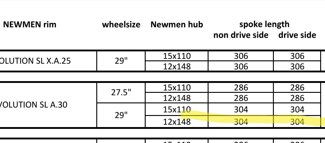

Kann mir einer sagen ob GEN2 und Fade HR boost Naben die gleichen Speichenlängen benötigen?
Habe eine SL A.30 Felge und 304mm Speichen und überlege welche der beiden Naben ich nehmen soll. Die Angaben zur Speichenlänge sind für beide Naben identisch (hier am Bsp. Einer 35mm Felge):
Die Werte der Naben aber verschiedene:
Gen2
Fade
Und hier die länge auf die ich mich beziehe ( Speichenlängen 2023, steht leider nicht dabei ob Gen2 oder Fade )
Edit: sorry für die Formatierung...bekomme das nicht anders hin
Edit 2 : hat gepasst - also ja, gleiche Länge :)
