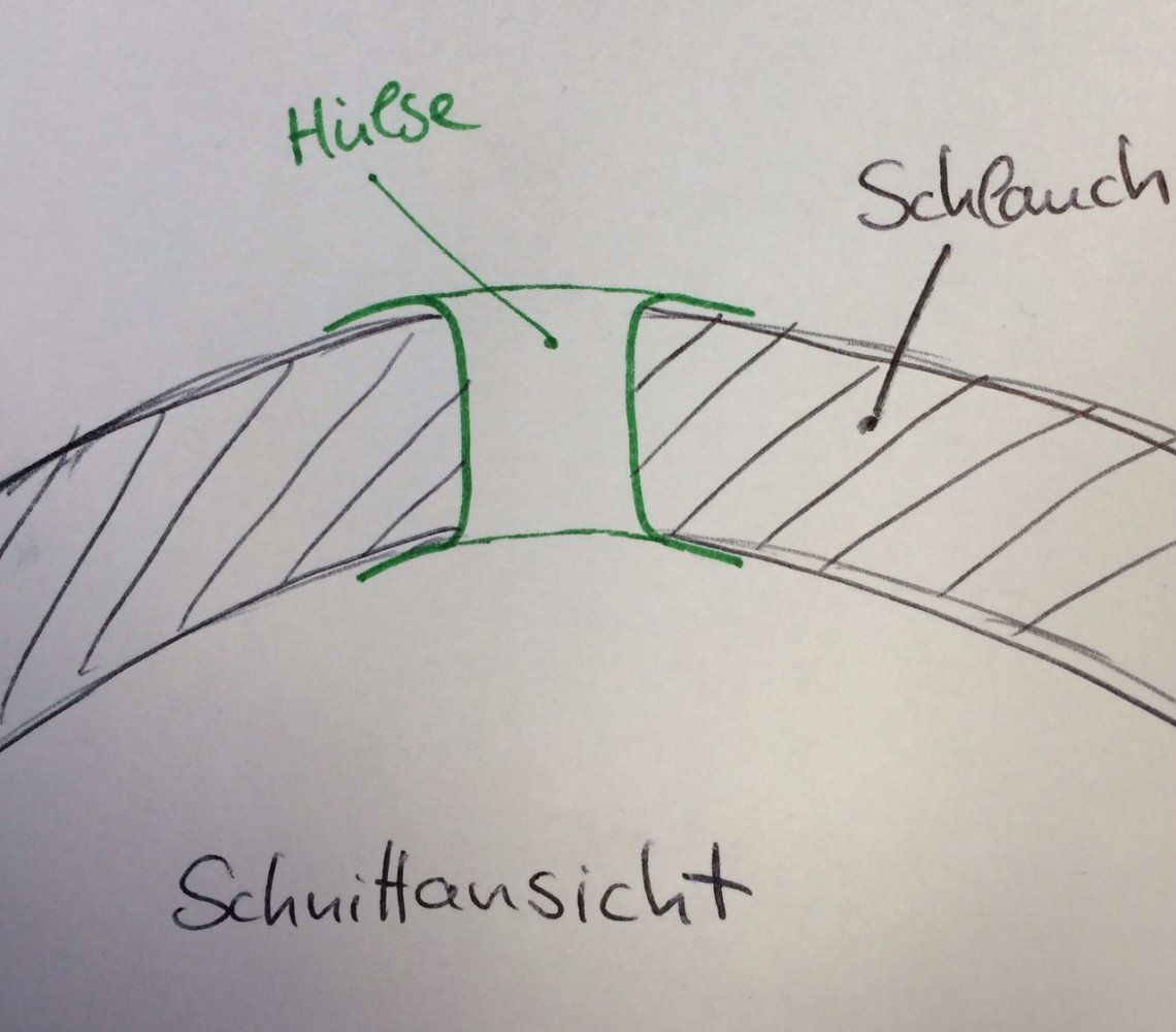

Ich schreibe hier nicht sehr viel, aber nun möchte ich doch auch noch meine Meinung kund tun.
Im Motzen ist ja jeder schnell, leider fehlen etwas die konstruktiven Beiträge.
@Bierschwanger
Zu deiner Idee:
Ich selbst bin noch kein Doppelkammersystem gefahren und es war bisher auch noch keine Option.
Du hast dir Mühevoll eine Lösung überlegt, wie du den Reifen lochen kannst und dieser dennoch dicht bleibt.
Überdies, die Lösung mit dem einfachen Wechsel des äußeren Schlauches durch die Hülsenlösung.
Das ist technisch alles durchdacht und ein guter Ansatz.
Ich hätte nun die Lösung das Ganze ohne Unwucht, ohne die ganzen Fertigungsverfahren und mit 100% Dichtheit noch einfacher zu realisieren (Du hast dich zu sehr von deinem "Bastlergeist" leiten lassen).
Wieso denkst du nicht drüber nach, die ganzen mechanischen Bauteile wegzulassen, den Schlauch zu lochen und eine Art Hülse durch den Schlauch vulkanisieren zu lassen.
Zum Schlauchwechsel einfach die Luft aus dem RR Reifen nehmen, neuen Schlauch rein, wieder aufpumpen.
Überdies wird dann noch das lange Ventil des äußeren Reifens gestützt.
Denk drüber nach!!!
