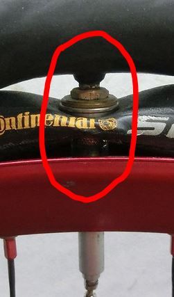

Ja, das war Alu, aber in die Nut oben wurde noch ein Plastikschutzring eingesteckt. Man sieht das links in der kleinen oberen Abbildung. Perfekt ist das System sicher nicht, aber hat schon erstaunlich gut funktioniert. Leider hab ich es nur sehr kurz gehabt. Vielleicht ist es garnicht notwendig, diesen Felgenwulst in der Mitte so hoch zu machen. Ein Schlauchreifen, der in der Felgenmitte liegt ist sicher nicht so hoch.
Ein Nachteil von dem System ist sicher das höhere Felgengewicht, das kann aber durch leichtere Reifen und Schläuche ausgeglichen werden. Die Montage des Reifens ist auch nicht ganz einfach.

...dass System baut an der Stelle der Schlauchventil durchführung aber schon etwas hoch (die Summe an Scheiben, Ringen Muttern und Reifenmaterial), wenn man hier einen Schlag abbekommt (muss nicht mal ein Durchschlag sein), gibt es keinen großen Puffer mehr als Felgenschutz ...oder ist der Aufbau komplett zwischen den Felgenhörnern versenkt? ;O)
