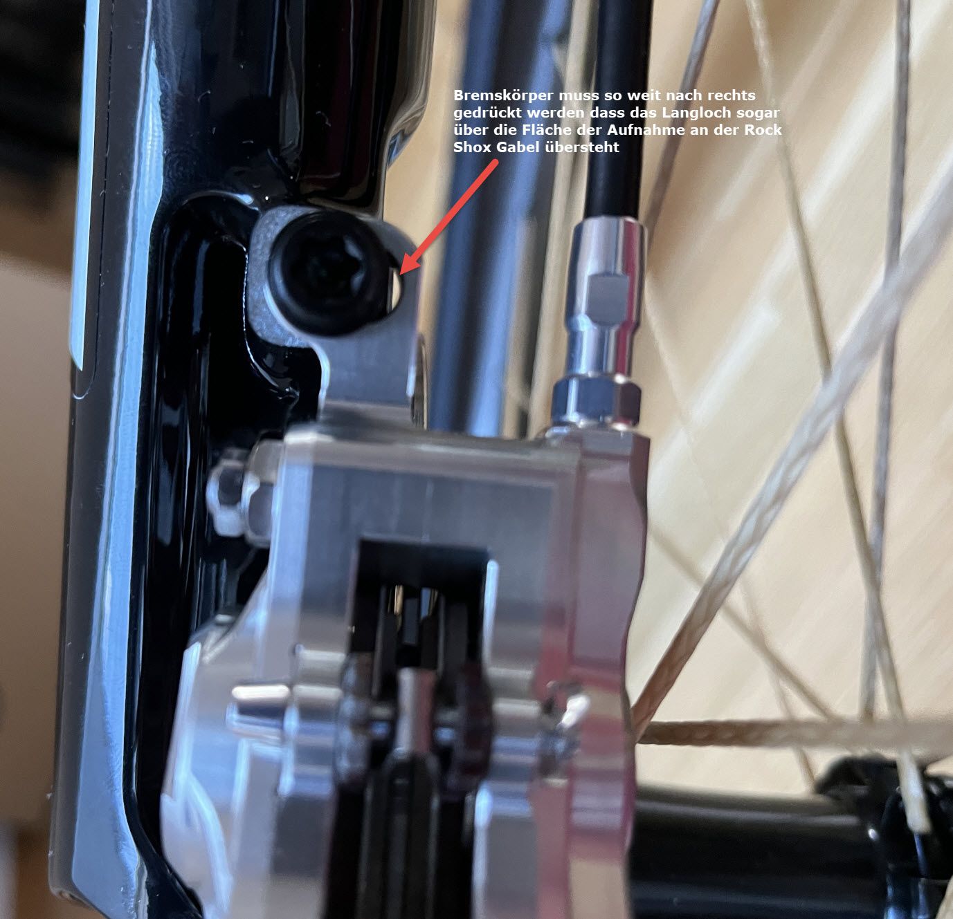

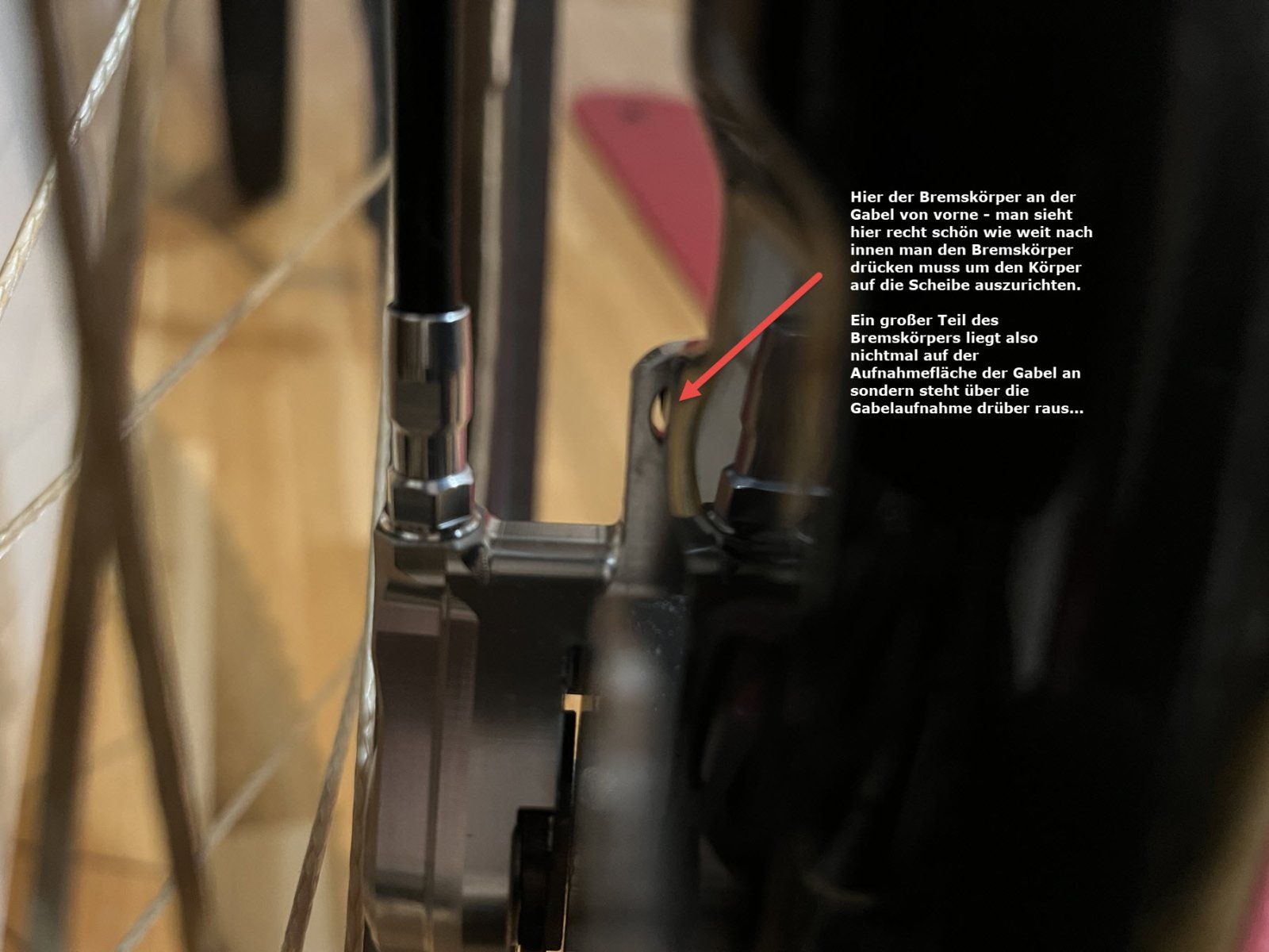

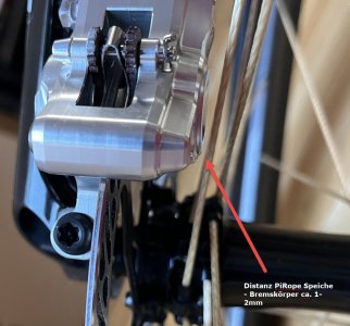

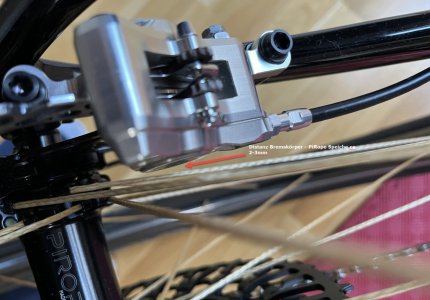

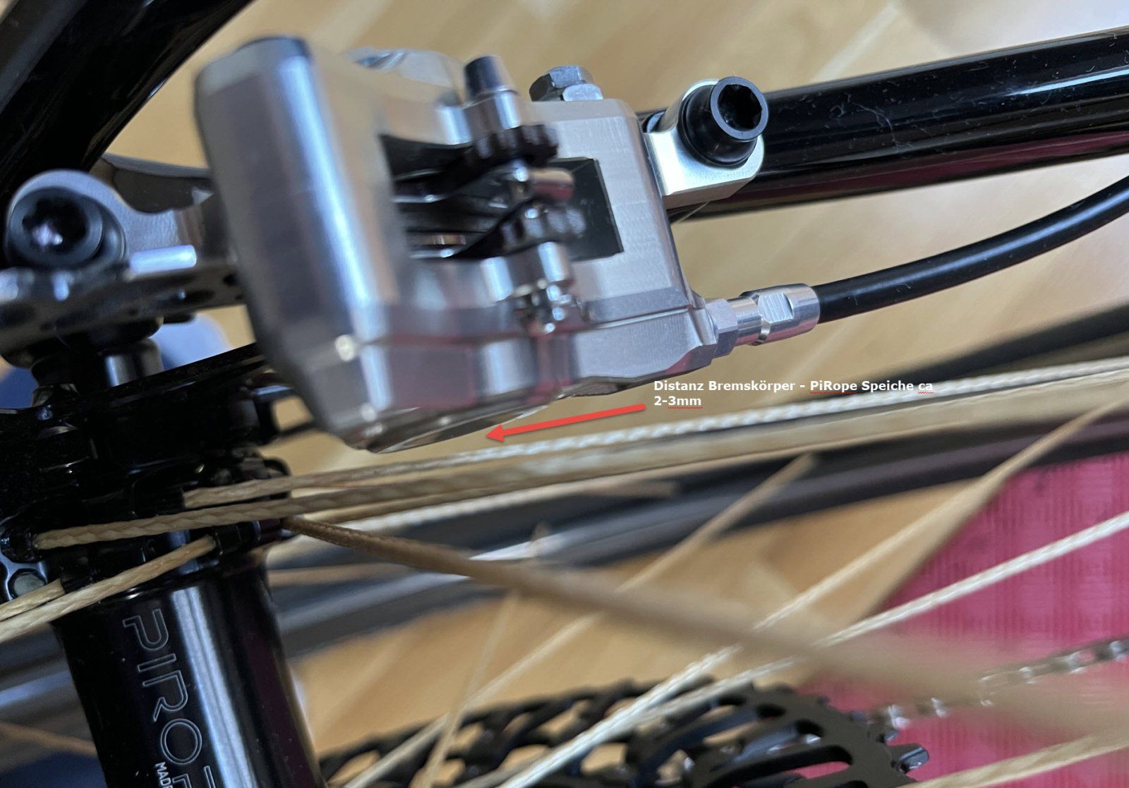

Grüß euch,
ich habe mir einen PiRope Laufradsatz gekauft bei dem NONPLUS Naben verbaut sind.
Nun hab ich hier ein paar "Probleme" die ich so noch nie gesehen hab und die mich eherlicherweise komplett ratlos machen.
Beim Einstellen des Bremssattel an der Vorderbremse musste ich diesen - in Fahrtrichtung betrachtet - ganz nach rechts schieben um einen "schleiffreien" Betrieb zu erreichen. Gut zu sehen am Vorderrad - Rock Shox SID Gabel - also ein Standardteil. Der Bremssattel ist soweit rechts dass das Langloch des Bremssattels auf der Aufnahme an der Gabel rechts/innen sogar übersteht. Sehr gut zu sehen auf den Bildern "Vorderrad1" und "Vorderrad2".
Dies führt nun außerdem dazu dass, wenn ich einen anderen Laufradsatz einbaue, bei diesem Laufradsatz die Scheiben massivst an der linken Bremsbacke schleift bzw die Scheibe sogar verbogen wird. Irgendwie sieht das für mich so aus als wäre die Scheibenaufnahme massivst zu weit rechts. Ich könnte dieses Problem nun mal mit Syntace Disc-Shims ausgegleichen - damit die Bremsscheibe damit weiter nach links "verschieben" und dann auch den Bremssockel etwas nach links schieben, ich bin aber doch etwas verwundert und tu mir schwer mich damit abzufinden bei nagelneuen Naben dieser Preisklasse "Beilagscheiben" zu verbauen um irgendeine Toleranz die hier wohl nicht passt auszugleichen.
Außerdem laufen die PiRope Speichen an der Vorderbremse nur ca einen Millimeter (!) vom Bremskörper entfernt vorbei (würde sich etwas verbessern wenn ich die Scheibe mit Shims nach links verschiede da dann auch der Bremskörper etwas weiter nach links wandersn würde), hinten ist zwischen dem Bremskörper und den PiRopes ca. 3mm Spiel - ebenfalls sehr sehr wenig.
Mit div anderen Laufrädern die ich zur Verfügung habe gibts die oben erwähnten Probleme nicht. Es liegt also weder an der Gabel, an der Bremssockelaufnahme an der Gabel noch am Bremskörper selber.
Hat noch jemand dieses Problem mit der Position der Bremsscheiben und dem extrem geringen Abstand Speichen-Bremskörper beobachten können?
Aktuell würde ich sagen dass diese Laufräder so nicht fahrbar sind, 1-3mm Abstand zwischen Speichen und Bremskörper sind schon grenzwertig.

Hi
das ist alles vollkommen normal. Die exakte Position der Disc ist nicht genau genormt.
Dafür ist doch das Langloch des Sattels da. Sonst bräuchte man kein solches.
Die Scheibe nach zum Laufrad bedeutet natürlich auch wenig Platz zwischen Speichen und Sattel. Denn dieser baut recht breit, die Speichen sind recht dick und nicht unterkreuzt und stehen damit nah am Bremssattel.
So passsierts, wenn man verschiedene Sachen kombiniert, da gehts mitunter auch mal eng zu.
Wolltest du zwei Laufradsätze schnell tauschen können, brauchst du die gleichen Naben oder eben Spacer. Das ist nun mal so, wenns nicht genormt ist.
Gruss, Felix

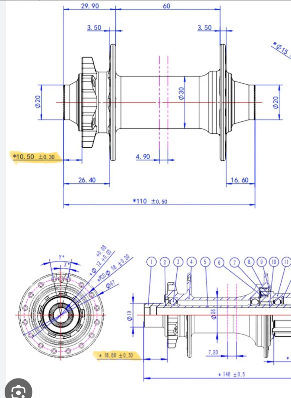

Habe gerade mal an meinen LRS mit DT240/350 (Boost 110/148) gemessen:
Ab Endkappen-Außenfläche bis Montagefläche Bremsscheibe sind es:
vorn: 10,4mm
hinten: 18,75mm
Das deckt sich ganz gut mit einer Zeichnung, die ich im Internet gefunden habe. Kannst ja mal vergleichen, kann mir nicht vorstellen, das die zulässige Toleranz im mm-Bereich liegen dürfte…
Hat vielleicht jemand die Norm verfügbar?
vorn: 10,4mm
hinten: 18,75mm

Ist ja klar, dass man Fertigungstoleranzen irgendwie ausgleichen muss. Trotzdem sollten die Toleranzen bei einer Nabe deutlich kleiner sein als z.B. bei der Bremssattelaufnahme eines Rahmens, bez. lassen sich diese bei einer Nabe einfacher einhalten.
Daher bin ich mal wirklich gespannt, wie die Maße bei der Nonplus aussehen…
Alles was ich bisher so gefunden habe, läuft auf 10,4-10,5 vorn und 18,7-18,8 hinten hinaus…
Hab nun Rückmeldung von NONPLUS erhalten. Es ist tatsächlich so das die Vorderadnabe ein Problem aufweist, die Position der Scheibenaufnahme ist zu weit innen, ich bin der erste dem das aufgefallen ist.
.... haben sie das genau so gesagt? Denn wenn du der einzige bist, der bisher damit mal ein Problem hatte, dann kann man nicht unbedingt davon sprechen, dass die Nabe ein Problem hat.
So richtig schlimm finde ich das hier irgendwie nicht. Es macht ja nichts unnutzbar oder inkompatibel. Dadurch dass die Aufnahmen ein bisschen weiter innen sitzen sorgen die Naben ja dafür, dass sie im absoluten Notfall immernoch angeglichen werden können (=Shims), was ich allemal besser finde, als wenn die Aufnahme zu weit aussen sitzt und es eben zu Kollisionen mit Tauchrohren/PM Aufnahmen oder ähnlichem kommt.

Servus Kusperhexe,
ja, Christian hat mir gesagt er hätte nachgemessen, die Scheibenbremsaufnahme bei den PiRope Nabe (vorne) ist definitiv zu weit innen und ich bin der Erste der das meldet / bemerkt hat.
Was mich freut - Mail gestern Abend hingeschrieben und heute bereits die Antwort mit Aufklärung. Ich mag es zwar nicht wenn ein Teil Probleme generiert - sehe ich aber das der Hersteller sich darum kümmert sehe ich alles schon viel entspannter.
Grundsätzlich hast schon recht - nutzbar ist es wohl mit Shims. Ich bin in Kontakt mit Christian wie / was wir nun genau machen werden. Sehr spannende Beobachtung auf jeden Fall und es zeigt auch schön - nachzufragen kann nie schaden wenn einem etwas "irgendwie seltsam" vorkommt.

Die Lösung hier ist ja denkbar einfach:
1-2mm Shims unter die Disc und fertig.
Alles andere wäre dann doch unverhältnismäßig.
