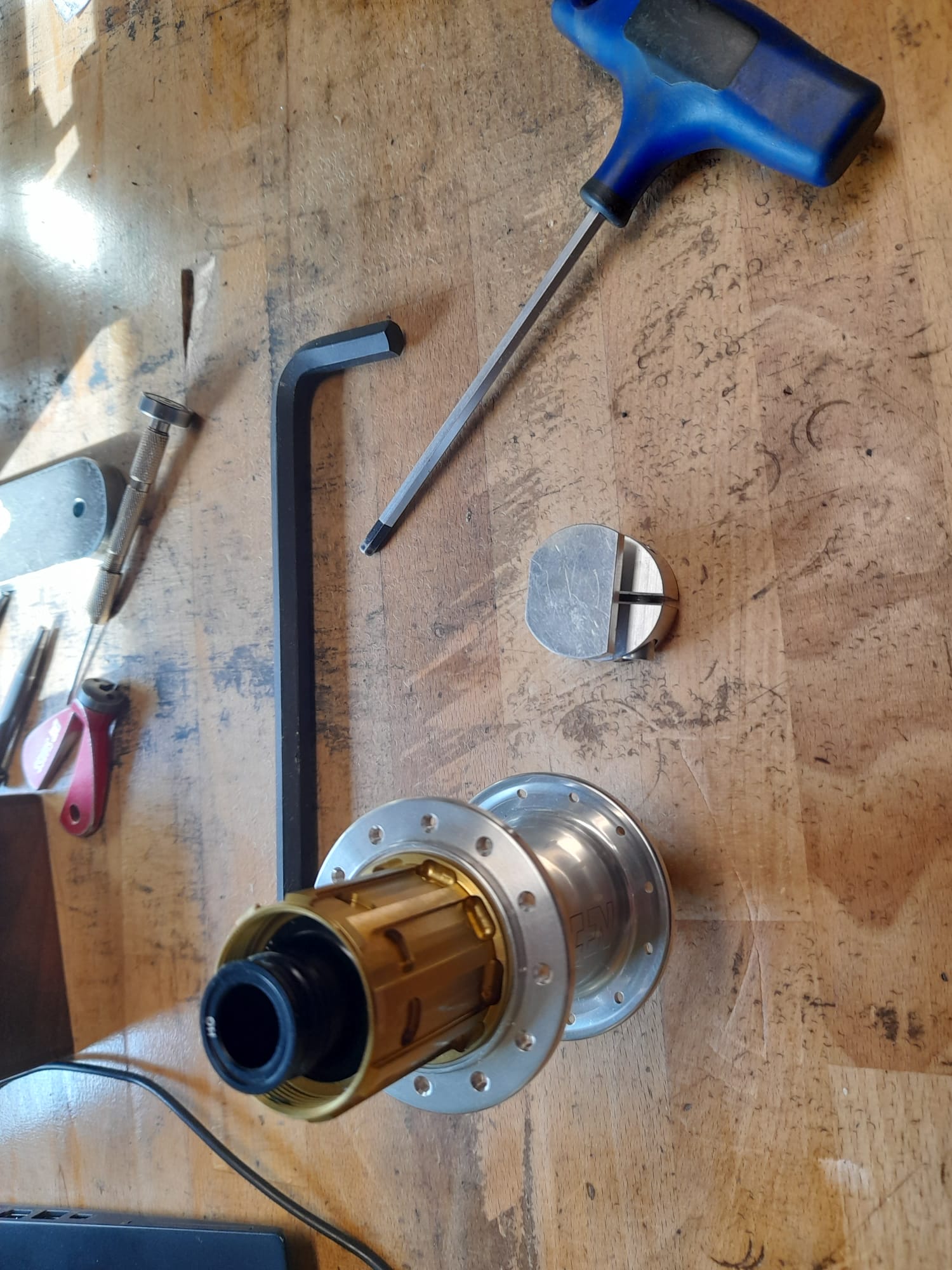

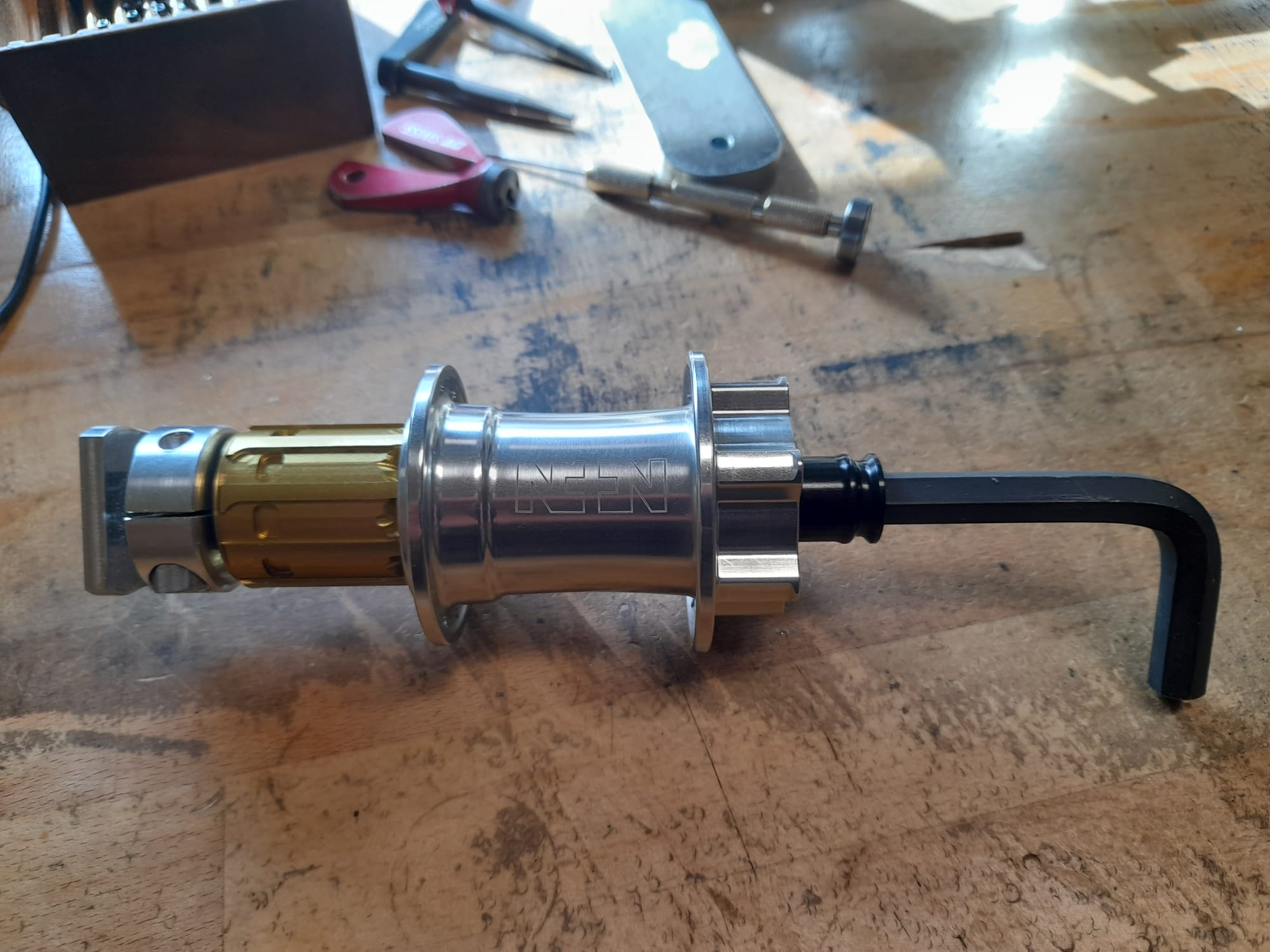

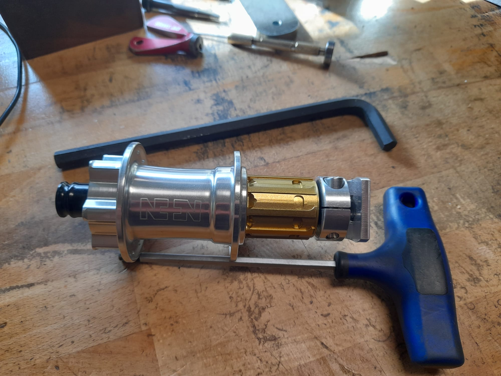

Vielleicht eine dumme Frage, aber wie geht das mit den Newman Abziehern genau? Endkappe einspannen. Aber dann, wie weiter? Was hat es denn mit dem waagrechten "Schlitz" (also die halbe Einfräsung) auf sich?
    [email protected]
Die Kappe kann man auf mehrere Arten mit Kraft abziehen - aber die sinnvollste Variante wurde ja schon genannt. da du hier ja Endkappen von einer Steckachsennabe herunterziehen möchtest, kannst du durch die Achse der Nabe kommen. Das geht auch mit 10mm Inbus oder ähnlichem.
