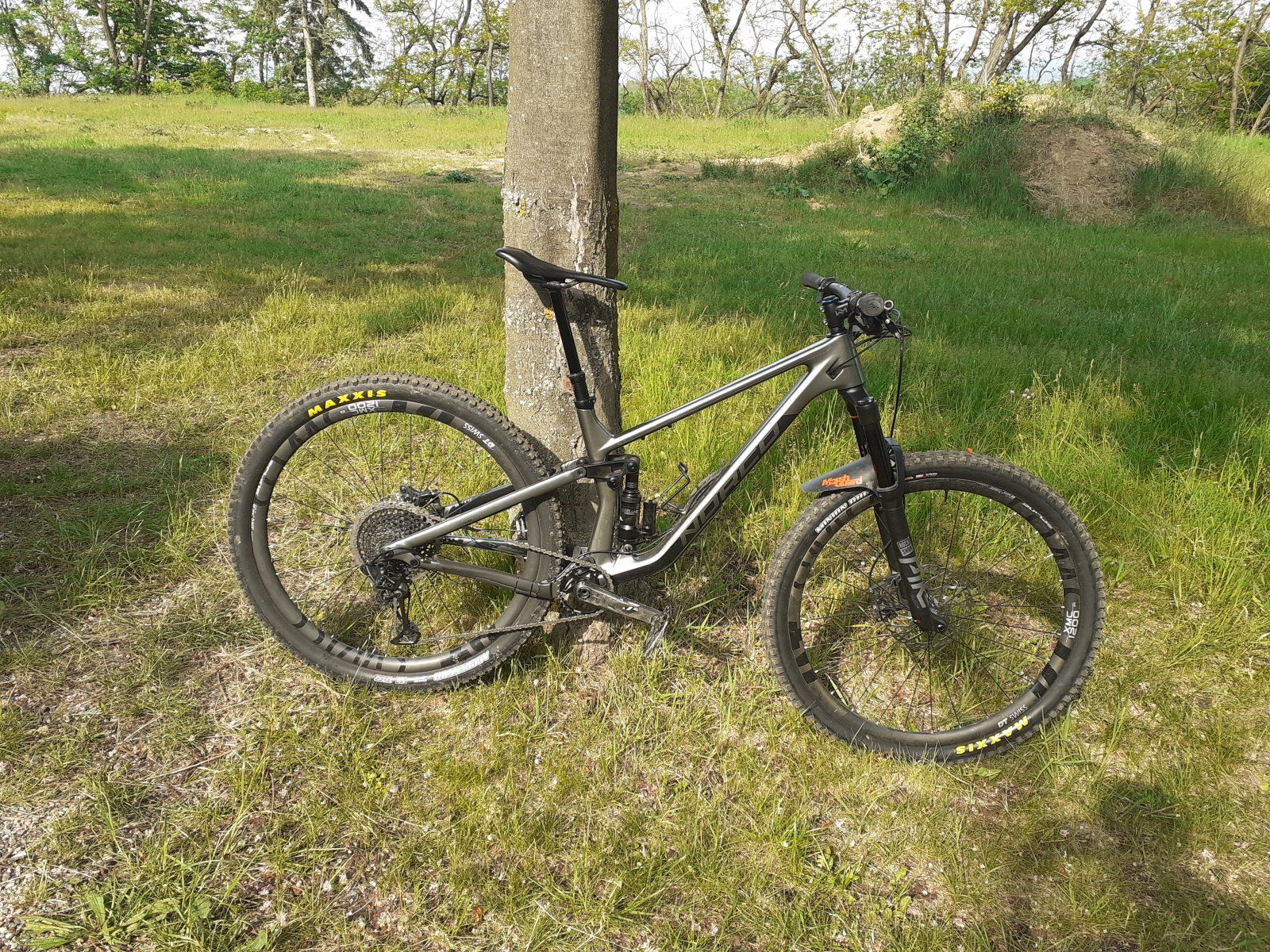

sucht vielleicht jemand ein optic C3 in Medium?
2 mal gefahren, select+ Gabel, XMC1200 Lrs mit wenig Aufpreis. Original Teile ungefahren vorhanden, angebaute Teile verhandelbar
