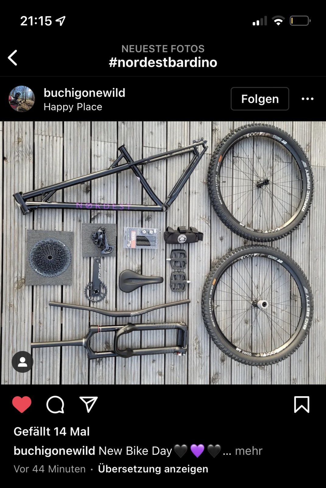

Bisher sieht man nur ausgelieferte Rahmen in der Farbe Blau/Gelb.
Welche Rahmenfarbe hast du gewählt?
Durch welchen Versanddienstleister wurde dein Paket heute zugestellt?
Ich hoffe euere Rahmen sind besser verarbeitet. Ich musste das Steuerrohr erstmal Plan fräsen.
Also der Steuersatz passte ohne Probleme. Allerdings passen die Ausfallenden noch nicht. Ich hoffe das hier nur zu viel Lack drauf ist. Die Gewinde habe ich schon nachgeschnitten, die waren komplett versaut. Vorsicht mit den Schrauben, die sind Müll.
Also ich musste da einfach mit leichten Hammerschlägen nachhelfen. Dann saßen die Ausfallenden perfekt. Aber ja, die Schrauben sind richtiger Mist

Als Laie macht der Rahmen einen guten Eindruck. Kann dazu leider nicht mehr sagen, weil es mein erster eigener Aufbau wird.

Die Lackierung ist weitestgehend in Ordnung, es gibt ein paar Einschlüsse. Was mich richtig geärgert hat waren die durchlackierten Gewinde für die Dropouts und deren Auflagen. Bei mir war auch das Gewinde für das Innenlager auf der Antriebsseite durchlackiert. Absolut machbar aber ärgerlich. Aber der Rahmen ist absolut "worth the money". Das der nicht 100%ig plug and play ist war mir klar. Du kannst natürlich auch das dreifache ausgeben und BTR, Kingdom oder Pipedream kaufen. Da sollten solche Probleme nicht dazu gehören. Dort bekommst du auch mehr Feedback von den Herstellern, Pedro tut sich da sehr schwer. Deine Mails musst du u.U. dreimal schreiben und per Copy/Paste noch bei Insta schicken um eine oder zwei Wohen später evtl. eine Antwort zu bekommen. Ich bin soweit sehr zufrieden und hoffe dass das Rad so gut fährt wie es aussieht
