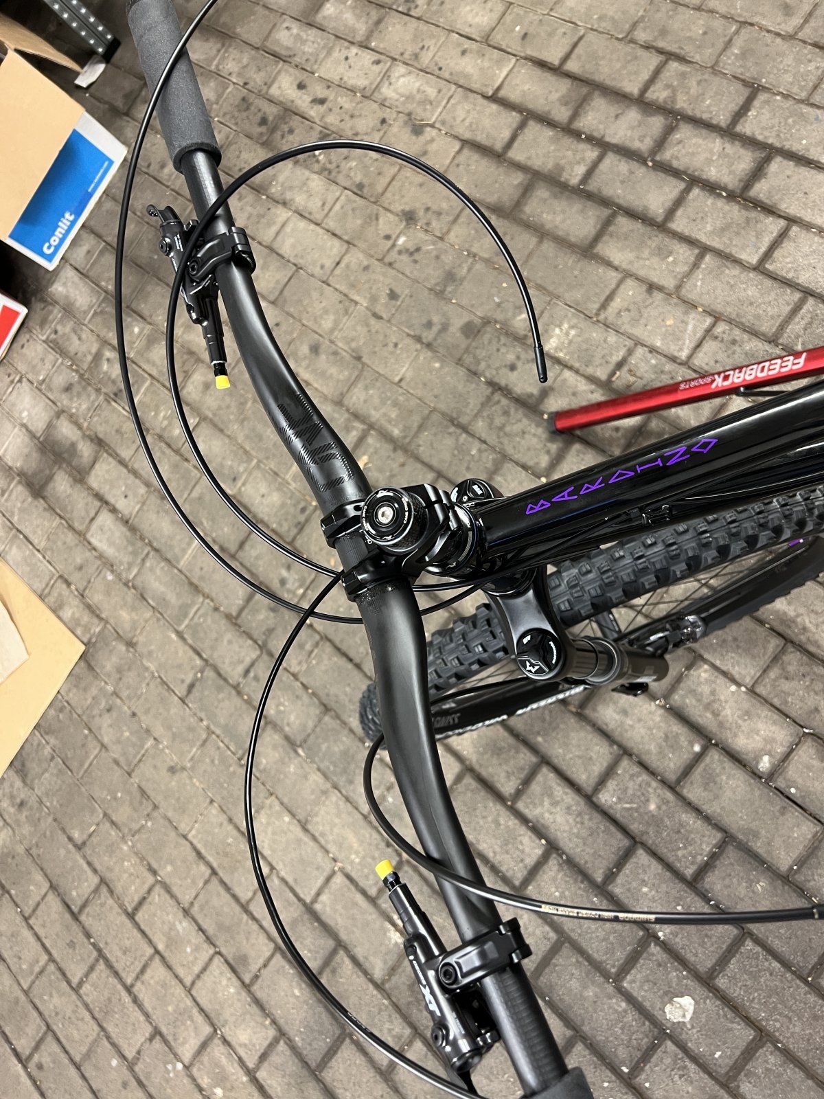

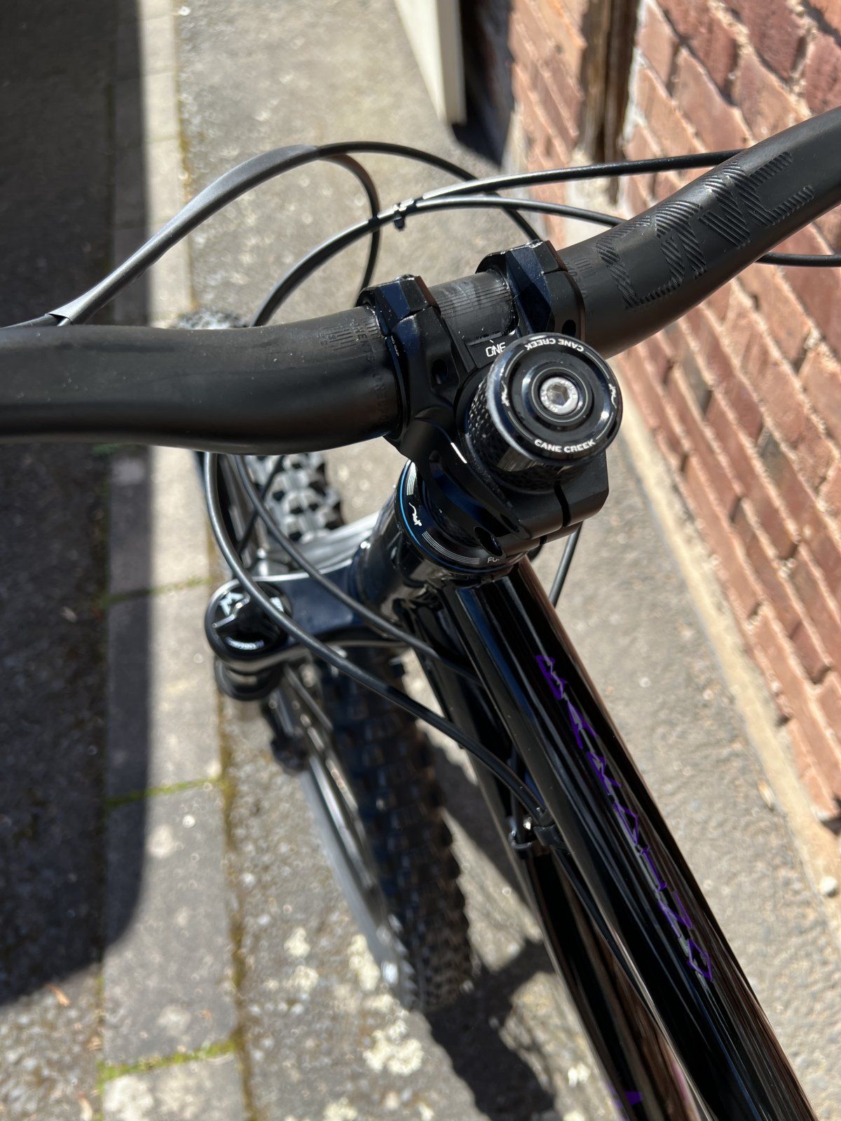

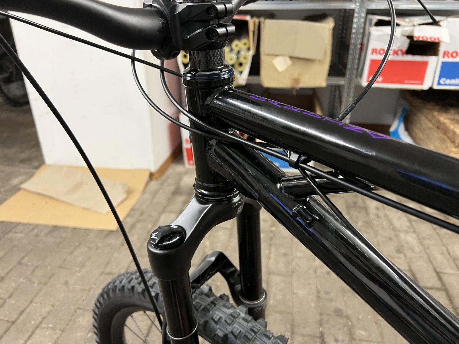

Mal was anderes.
Es ist mein erstes Rad mit extern geführten Zügen und Leitungen, sodass ich mich gerade frage: Ist das korrekt so oder bin ich zu doof?
Der Zug der absenkbaren Sattelstütze tritt links vom Sattelrohr aus, wird links am Unterrohr Richtung Steuerrohr geführt.
Damit ich links am Lenker meinen Remote installieren kann, muss der Zug gekreuzt werden, sodass er rechts vom Steuerrohr verläuft. Soll diese Kreuzung oben in dem kleinen Dreieck stattfinden?
Selbiges gilt für den Schaltzug.
Sieht doch kacke aus!?
Auch tritt der Zug aus dem Sattelrohr bis in die erste Halterung so scharf aus, dass der Außenzug fast geknickt ist.
Mein innerer Monk ist bei sowas ganz unruhig. Bei innen verlegten Zügen musste ich mir darüber nie einen Kopf machen. 🙄😀

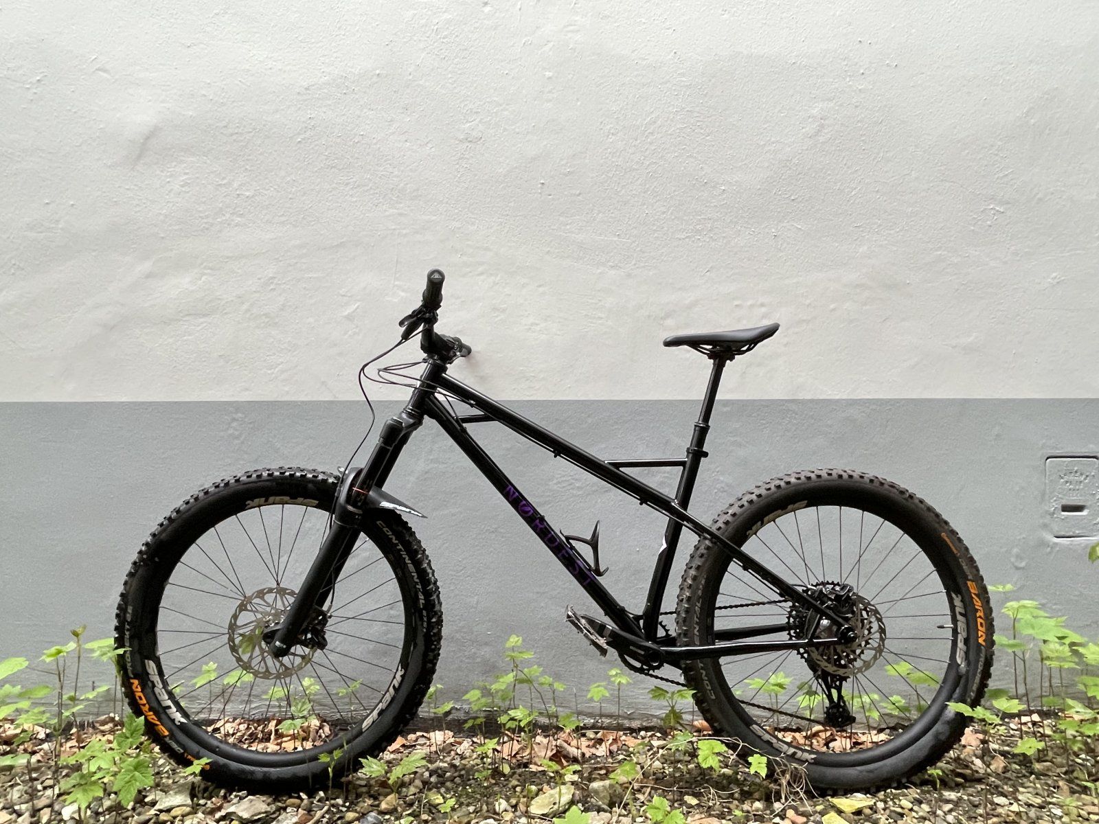

Ich bin auch fertig. Kann sich sehen lassen.
Erste Ausfahrt steht noch aus.
Frohe Ostern allen.
Euch auch schöne Feiertage. Die ersten Runden sind gedreht. In der Abfahrt ist das Bardino ne echte Granate. Die ersten kleinen Drops und Doubles, alles um 1,20 bis 1,50 haben sich echt gut angefühlt. Berghoch ist es halt ne Enduro.
Mal was anderes.
Würde die Zuführung so machen.

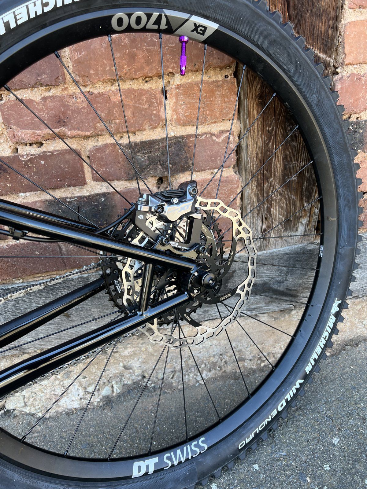

Ansonsten bügelt das Teil alles weg und ist dennoch leicht aufs Hinterrad zu bringen. Lediglich den Ausfallenden traue ich noch nicht 🙈
Kennt jemand zufällig die Schrauben Größe / Bezeichnung die an den ausfallenden sind?
Würde die gerne tauschen

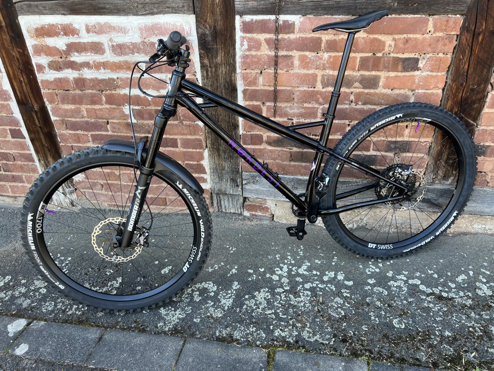

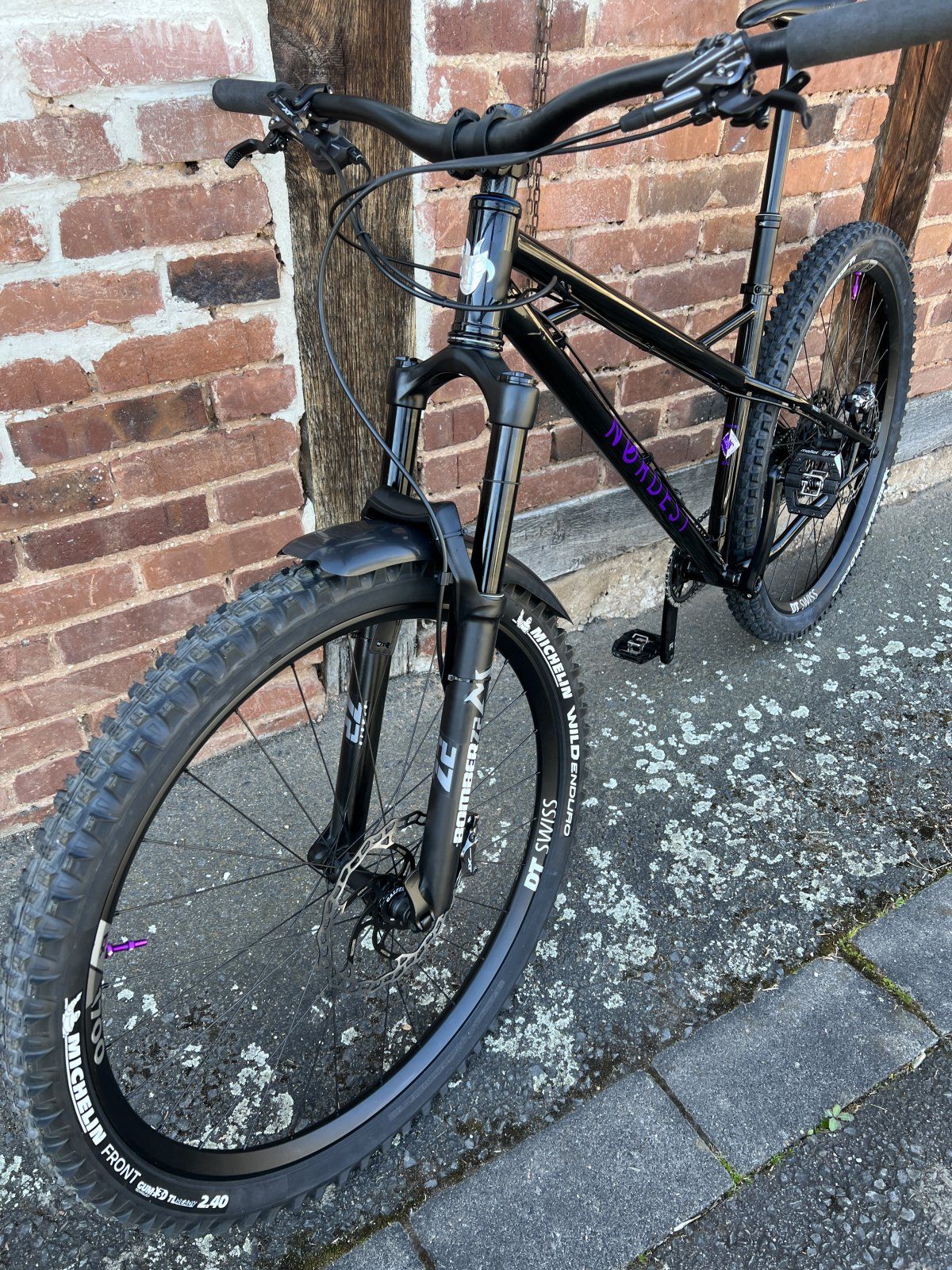

Hier mal mein Bardino noch vor der ersten Ausfahrt (ja, Foto von der falsche Seite, blabla...).
Nach zwei Runden auf dem Hausberg kann ich sagen: GEIL...einfach GEIL! Das Bike ist genau der Kompromiss aus Stabilität und Verspieltheit den ich schon lange suche. Und STAHL :hüpf:.
Im Vergleich zum Paradox in XL, welches ich vorher mit den selben Teilen gefahren bin, lässt sich das Bardino deutlich leichter um die Kurve zirkeln und macht auch auf flowigen Trails richtig spaß. Stolprige Sachen gehen damit ebenfalls deutlich leichter von der Hand als mit dem langen Paradox. Vom Komfort liegt das Banshee leicht vorne, aber damit kann ich gut leben. Bergauf geht es verglichen mit meinem Kona Honzo etwas träger zu, aber das ist ja beim gedachten Einsatzzweck durchaus ok.
Fazit: Nach langer Suche bin ich (glaube ich) endlich angekommen ;-).
Nur das Sattelrohr hat wie hier schonmal erwähnt wurde tatsächlich etwas Übermaß. Montagepaste hat nur bedingt geholfen. Da muss ich mir noch was einfallen lassen. Ich versuche es erstmal mit einer anderen Klemme.
Glückwunsch! Bikeyoke squezee mit 7-8nm. Hält.
:daumen: An meinem Bardino 2 hat es mit einer anderen Klemme dann viel besser funktioniert.
