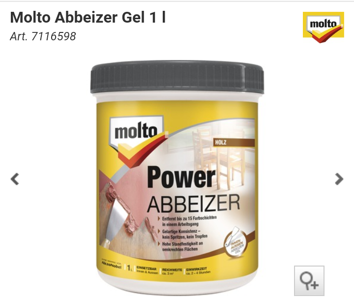

Auf den Felgen ist heute meistens Wassertransferdruck, da kommt man mit Fön, Klinge, Aceton nicht weiter!
Ich hab bei meinen DT Felgen damals Abbeizer aus dem Baumarkt genommen.
Ging einwandfrei, sollte aber im freien benutzt werden. Einfach mit nem Pinsel drüber gehen, kurz warten dann löst sich der Druck und dann einfach mit einem Lappen abwischen.
Hinterließ keine Rückstände oder verfärbungen auf den schwarzen Felgen.:daumen:
Hm, ich habe an meinen DT EX 1501 Spline One gerade mal mit Nagellackentferner (Acetonbasis?) probiert, aber da tut sich überhaupt nix. Ich würde das hässliche Muster auch gerne entfernen.
Test es und es wird abgehen!
Wie alt ist denn der Nagellack-Entferner?
Meines Wissens ist heute auch in Acetonhaltigem Nagellack-Entferner nicht mehr viel Aceton drin...
(Früher war man da wohl nicht so zimperlich :o )

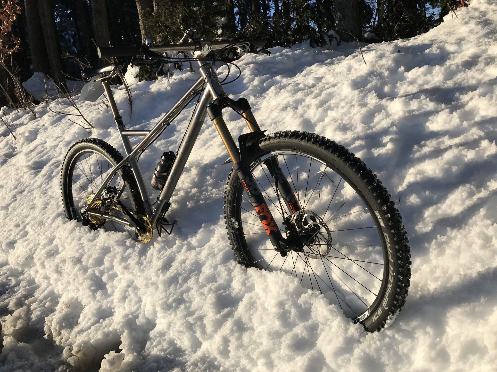

Sooo. Für die, die meinen dass der Hardtrailer mit Spikes übertreibt hab ich mal ein paar Fotos vor meiner Haustüre gemacht.
Gestört hat mich eigentlich nur das extreme rutschen auf dem Brooks Sattel mit der Endura Hose...
sonst - Leider geil!!! :hüpf:

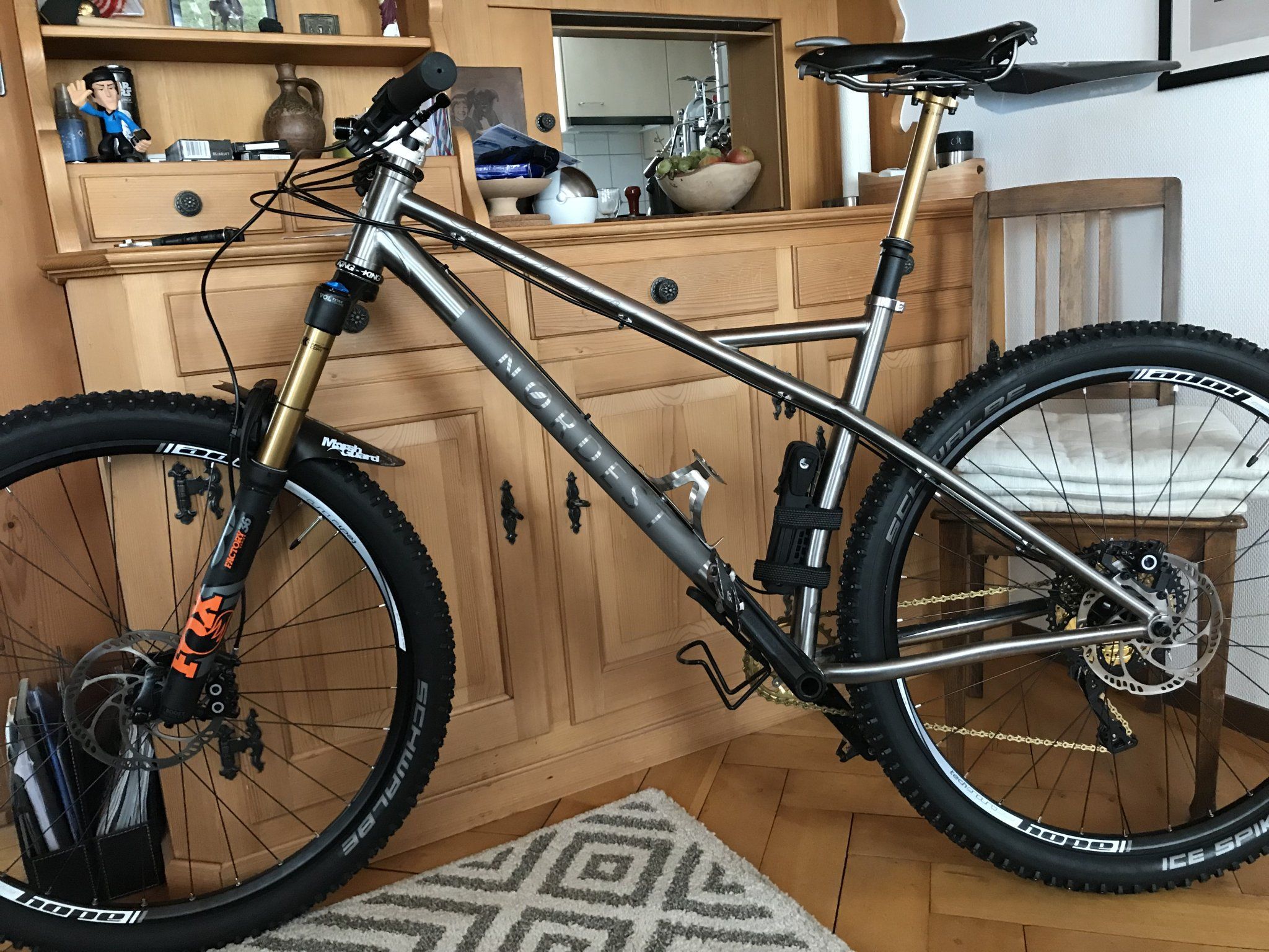

Soooo jetzt noch die Gabel gekürzt und den Sattel höher genommen. Die Bremsen entlüftet und voila... noch ein besseres Winterbike :daumen:
Den Lenker mit riser überleg ich mir noch. Schweineteuer... ;) aber gegen den Sattel lass ich nix kommen, den find ich einfach nur geil :D
