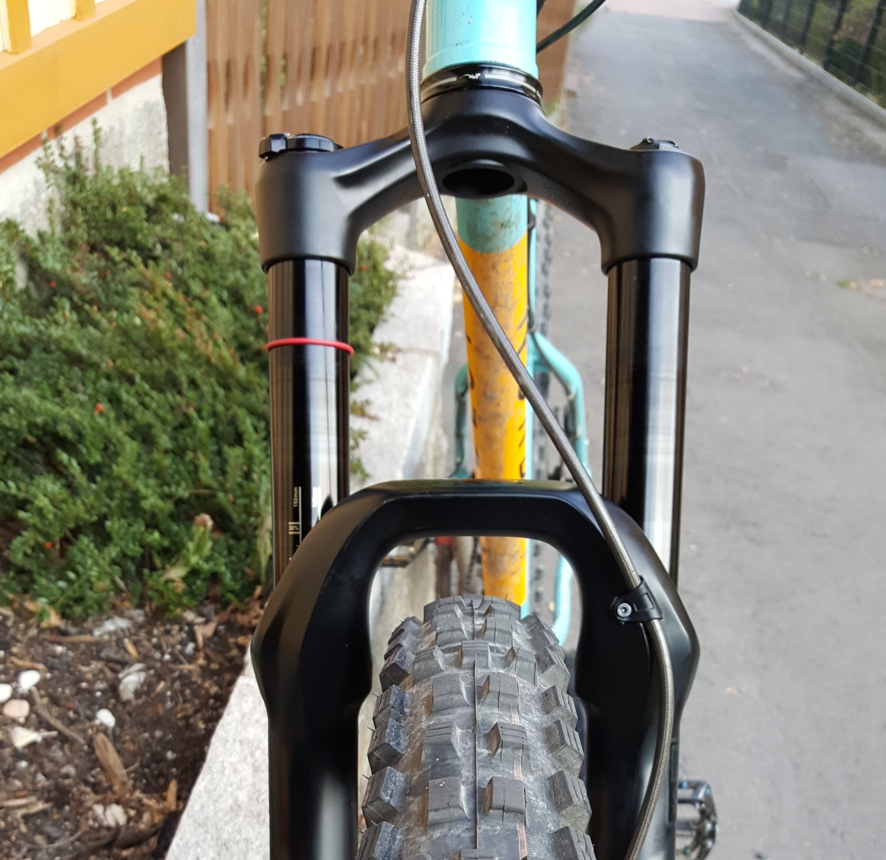

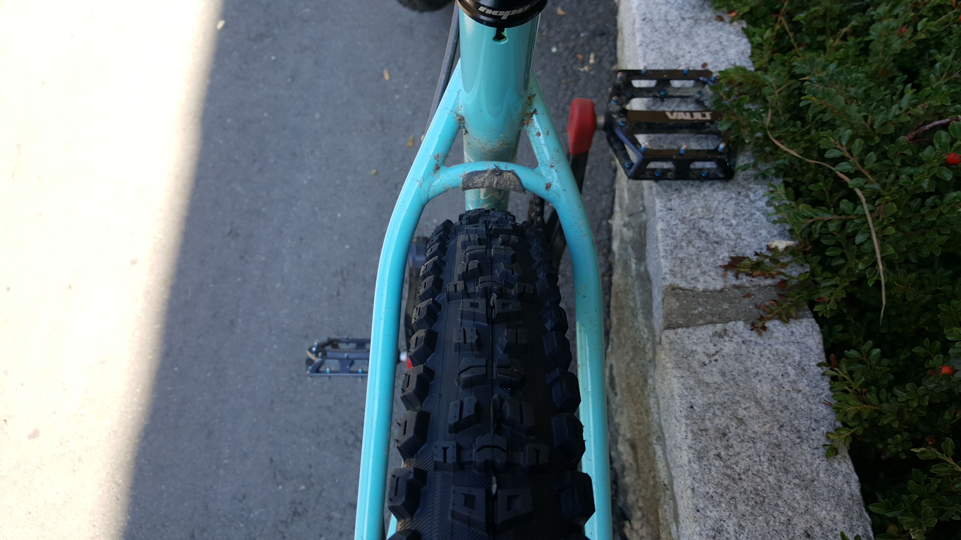

Reifen habe ich den Magic Mary Evolution Addix Soft für vorn in 2.35'' und den Maxxis High Roller II Dual TR Exo in 2.3 hinten. Mit dem Magic Mary am VR bin ich in der 27.5'' Version sehr zufrieden und der High Roller in der härteren Mischung hinten passt auch sehr gut. Schade, dass es den nicht breiter gibt.
Interessant, wie viel mehr Platz die Yari bietet. Bei der Pike kam der Reifen zwar gut durch aber das ist doch was anderes. :) Fehlt nur noch der 29'' LRS.

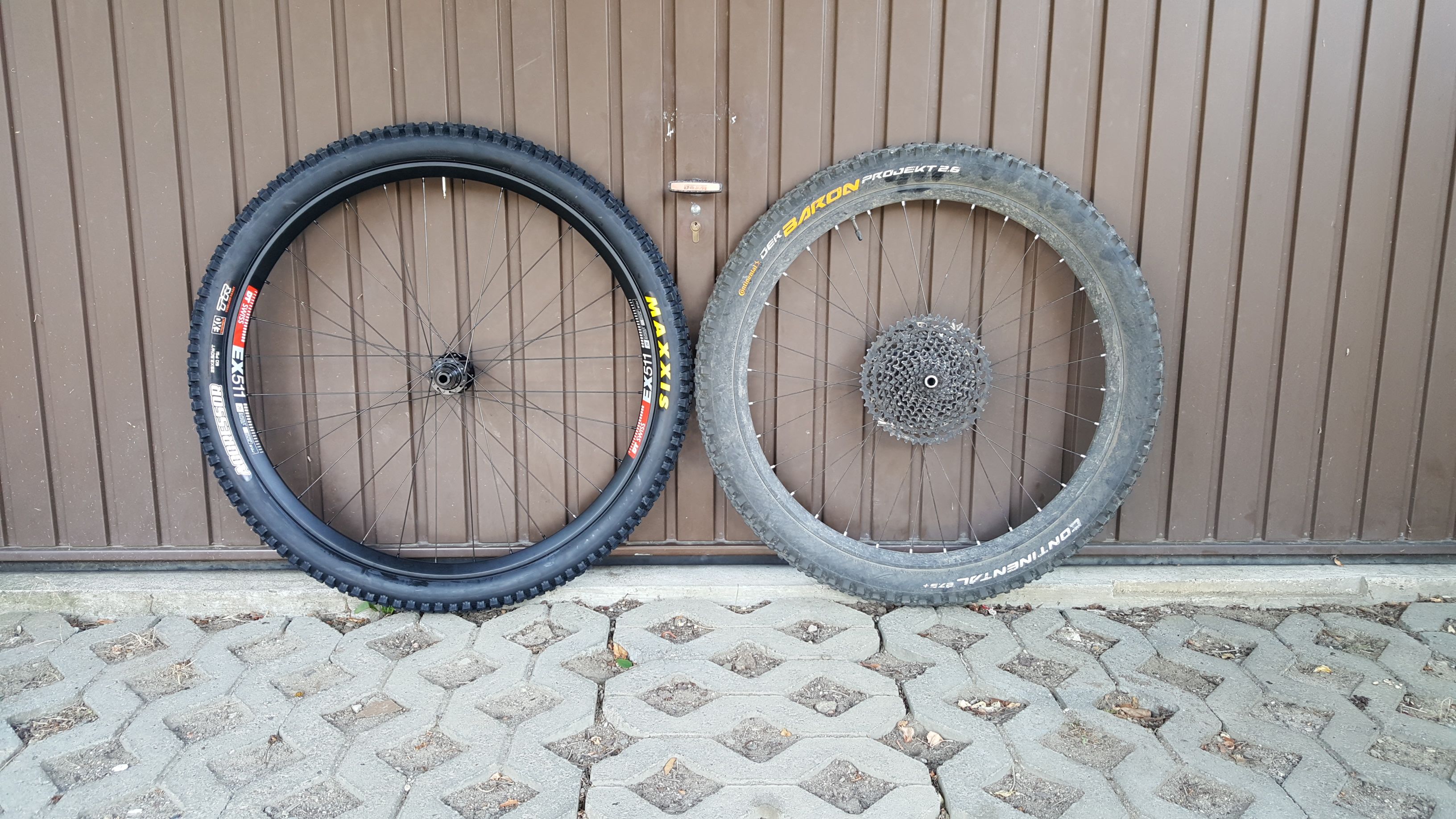

Stimmt ja. Das hatte ich sogar gelesen. Ich speich mir die EX511 Felge ein, weil sie bis 2.6‘‘ gut funktioniert und mehr eh nicht in den Bardino passen. Mal abgesehn davon gibt es kaum wirkliche Enduro Felgen, die breiter sind.
Auf der EX511 Felge hat der Aggressor 29x2.5WT noch ordentlich Platz wie man sehen kann. Das zeigt mal wieder das Maxxis recht schmal baut. Der Reifen ist genau so breit wie der Baron 27.5x2.6 auf der gleichen Felge. Jetzt fehlt mir nur noch das Vorderrad um mal 29er zu fahren.

Der 2,5er Maxxis ist genauso breit wie der 2.6er Conti und daher sollen Maxxis Reifen eher schmal sein. :confused:
Entschuldigung. Das war ein Verschreiber. Ich wollte eigentlich schreiben, dass sie schmaler sind. Ich dachte, dass WT für weit steht...
Mit der 240s Nabe ist das neue Laufrad 2gr. schwerer als das alte mit der Hope Pro II 40T Nabe. Der Baron ist dafür 70gr. leichter. Alles in allem eine gute Alternative das 29er LR.
